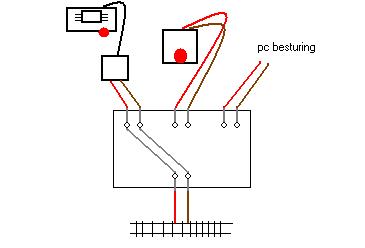

DHG500: ik weet niet of je vaak wisselt tussen analoog/MS? Ik wel en heb geen zin om elke keer aansluitingen te wisselen.
Daarom  heb ik er een schakelaar tussen gemaakt...
Let wel op dat deze schakelaar 2-polig is want anders heb je kans op zo'n rokende MS...

Hier een superlelijk schemaatje die hopelijk wat verduidelijking geeft:
Ik heb dus een meerpolige schakelaar die ik gebruik om drie besturingen te schakelen, de MS, analoog en computerbesturing (MRdirect).
Het is een draaischakelaar. Als je de knop van de ene naar de andere stand zet zet je de bruine en rode draad beide tegelijk om...
Snap je?
Koen

Moet je wel oppassen dat de schakelaar "verbreek voor maak" contacten heeft. Anders verbind je toch even de systemen met elkaar.
Hmm, das een goeie. Hoe controleer ik dat?
Ik gebruik zo'n professionele draaiknop die ook in industriele panelen gebruikt worden (handig he, als je vrienden hebt die bij een elektrotechnisch bedrijf werken  :) ).
Tot nu toe geen problemen gehad...

Met een universeelmeter (in de stand weerstand (Ohm)) meten of je tijdens het verdraaien van de schakellar geen verbinden (contact) hebt tussen de betreffende aansluitingen (contacten) van de schakelaar.

Ik zal mijn schakelaar is doormeten.
Ik heb er inderdaad ook nog een gewone aan/uit schakelaar naast (voor de drie trafo's).
In werkelijkheid is mijn schakelaar zelfs 4 polig dus ik schakel niet alleen de rode/bruine toevoer naar de rails maar bijvoorbeeld ook de verbinding tussen de trafo en het MS.
Het MS is dus daadwerkelijk uit als er analoog of via computer gereden wordt...
Koen
Groet Gerrit
Gerrit, een schakelaar zal dat ALTIJD hebben. Dus aub geen leeuwen en beren op het pad brengen, want die zijn er niet. Een schakelaar zal er altijd voor zorgen dat er een bepaalde opentijd is dus dat er geen contact is met alle contacten, dat is dus de tijd dat de contacten door de lucht van het ene contact naar het andere contact zweven.
Is er geen lucht tussen de contacten is, zal er ook geen sprake zijn van een schakelaar.
Mvg
Wim.
Marklin Digital 6020/21/27, 6051, Märklin 6021+UHL 63820, Lenz Digital Plus, Intellibox LocoBuffer II, MRDirect, DDW 6604 Booster, VB6.0 Delphi 6.0 Eigen Software: Perrongeluk, RoSoft, PT.
  • Berichten: 26822
    • Pagina van klaas
Re: Mobile station
« Reactie #54 Gepost op: 22 August 2006, 14:11:40 »
In plaats van "altijd" zou ik zeggen "bijna altijd".
De constructie met breek voor maak is normaal.
In bepaalde speciale schakelingen is maak voor breek nodig, maar de kans dat je zo'n schakelaar treft is verwaarloosbaar.
Dus ik zou mer er inderdaad geen zorgen over over maken.
Mvg
Wim.
"Maak voor verbreek" bestaat bij Draaischakelaars wel degelijk, heb ze in het verleden ook toegepast. Die gebruik je als een verbinding niet "open" mag hangen.
Ik heb geen studie gemaakt van het huidige schakelaar aanbod op de markt, maar een waarschuwing leek me wel op z'n plaats. "Je zult er maar net 1 hebben"
Groet Gerrit
H0, 2-rail DCC, Lenz
stig
  • Berichten: 10080
Re: Mobile station
« Reactie #56 Gepost op: 22 August 2006, 16:44:43 »
Vooral keuzeschakelaars zijn vaak maak voor verbreek omdat je wilt overschakelen van de ene voeding naar de andere bijvoorbeeld. Nou zul je die inderdaad niet snel voor je modelbaan gebruiken, maar om nou meteen alle schakelaars als verbreek voor maak te klassificeren... ::) dan ben je nog niet met allerhande toepassingen voor schakelaars bekend...
