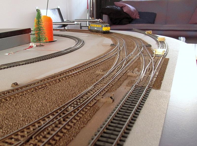

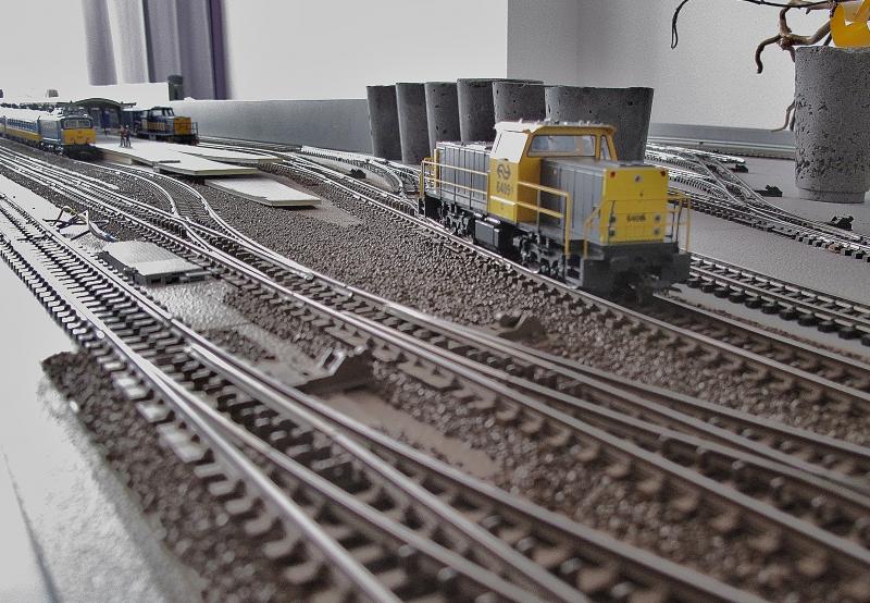

Dank je wel! Door de puko's met dwarsliggers en railbedding mee te spuiten vallen ze inderdaad minder op.

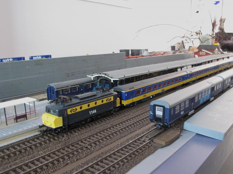

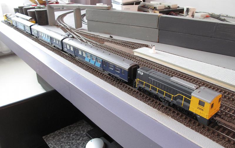

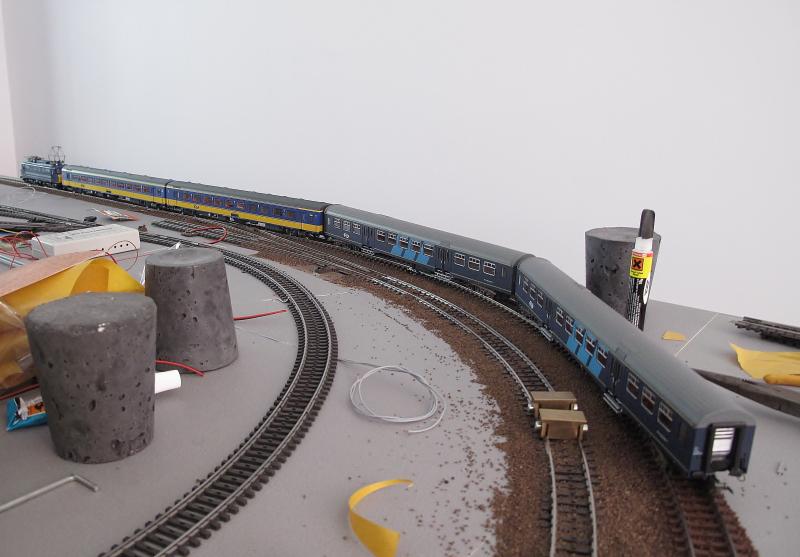

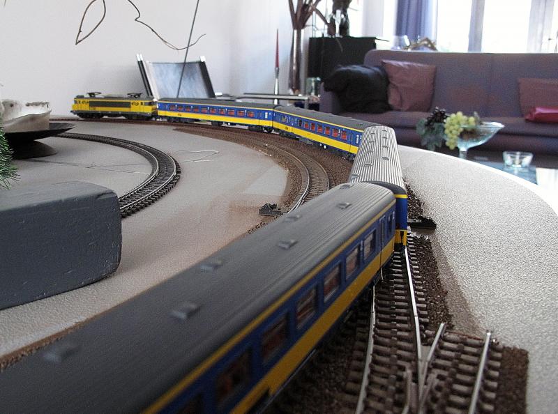

Vandaag gaan we weer op stap, met de IC van de vorige keer.
De IC van .56 bevindt zich hier nog in de uitrit west en maakt een 180 gr. bocht (R5/6). Ik geef toe, dat is niet volgens de huidige modelbaan-inzichten, maar ik wil mijn treinen toch graag zien rijden - en ik zie ze meestal van de binnenkant van de boog.
Aan het eind van de boog liggen overloopwissels. Het spoor van de tegenrichting moet nog worden gelegd. De boog links is een keerlus, die later wordt overdekt.
Na de overloopwissels volgt een recht traject van bijna 3m, dat onder een fly-over verdwijnt. We zijn nu in de "onderwereld" en daar komen we als eerste bij .......
3. De KNOOP
Mocht de dienstregeling van Appeldoren ooit in de knoop raken, dan weet je nu de meest waarschijnlijke oorzaak. Zoals eerder gemeld, alle treinen moeten hier langs.
Je snapt, dat de snelheid van de treinen tijdens het testen met Koploper voorlopig laag ligt. Maar we dwalen af.

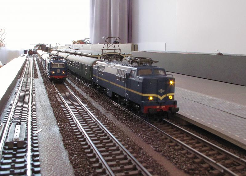

Onze IC draait weer 180 gr. en komt dan in ......
4. Opstelgroep WEST
Deze omvat 5 opstelsporen, waarop treinen van max. 2.10 m. passen. Treinstellen en trek-duwtreinen mogen hier kopmaken, zodat ze niet de ondergrondse keerlus hoeven te nemen. De andere treinen komen over het 6e spoor - links van de VOS-Logistics-trein - weer terug. Je ziet: veel verkeer op een kleine ruimte. Ik hoop dat het in de praktijk gaat werken.
Mmm
Gespoten met airbrush dan ? En dan de contactpunten weer schoonmaken? Hoe ? Wat ? Waar ?  ;D
Zat zelf namelijk na te denken over zelfbouw ooit (met behulp van bijvoorbeeld peco contactstrips) maar dit ziet er ook goed uit !

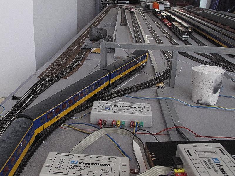

Hallo allemaal,
Eindelijk weer een berichtje uit Appeldoren, maar allereerst een reactie op de vragen van Martijn (MKD193) en Laurent (met excuses voor de late reactie).  :-[

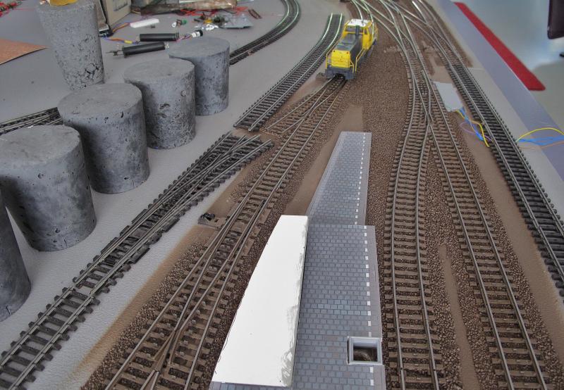

@Martijn: (railbedding) Ik heb de rails op tapijtband geplakt, ingestrooid met ballast van Woodland Scenics (dark brown medium) en het geheel vervolgens enkele malen gespoten met Tamiya AS-22 (dark earth). Aangezien ik geen airbrush heb, heb ik de tuin maar als spuitcabine gebruikt.
Door de matte finish van dwarsliggers en puko's vallen de laatste veel minder op. Tot slot heb ik de bovenkant van de puko's weer blank geschuurd.

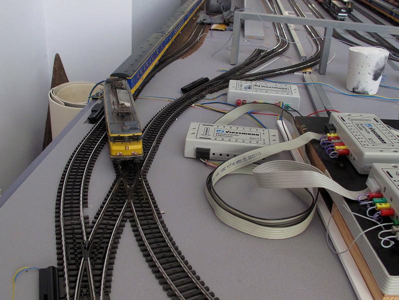

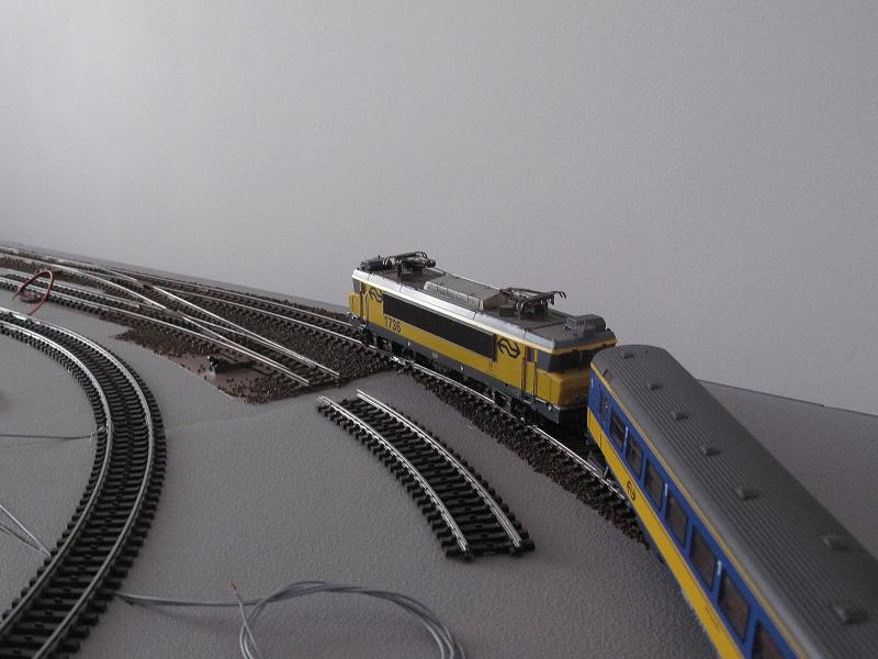

@Laurent: de Knoop Hieronder nog even de situatie:
De IC komt uit Appeldoren (west) en rijdt naar opstelgroep WEST.
De Koploper komt uit Appeldoren (oost) en rijdt naar (de toekomstige) opstelgroep OOST.
Beide treinen komen ook weer op dezelfde manier terug. Er ontstaat zo verkeer van OOST via Appeldoren naar WEST en omgekeerd.
Het verbindingsspoor tussen de wissels is het ontbrekende stukje van een ovaal (de "buitenbaan") , die wordt gebruikt als "Teststrecke".
Verder is die verbinding handig, als een opstelgroep vol is of als er net geen plaats is voor een lange trein. Zo'n trein rijdt dan een extra rondje over het ovaal tot er weer een lang spoor vrij is. Op die manier worden files op de hoofdbaan voorkomen. En bij verstoringen of werkzaamheden in (een deel van) het schaduwstation blijft beperkt treinverkeer mogelijk.
Een Engelsman i.p.v. het kruispunt zou een uitwisseling tussen de opstelgroepen mogelijk maken. Maar i.v.m. de bedrijfszekerheid houd ik het toch maar bij een kruispunt.

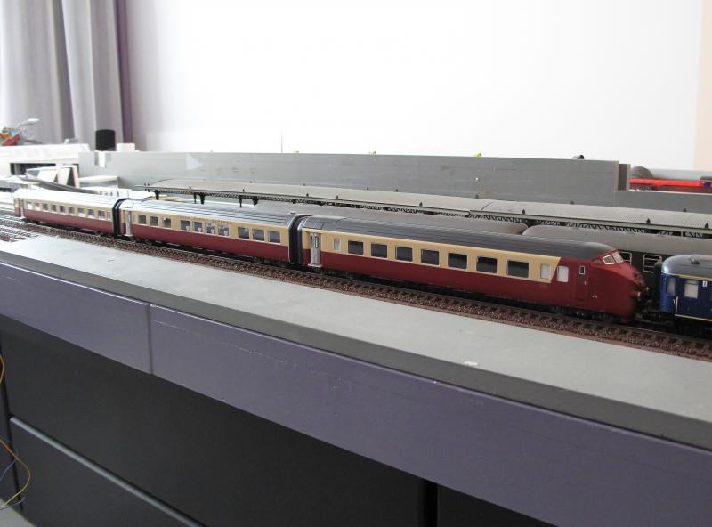

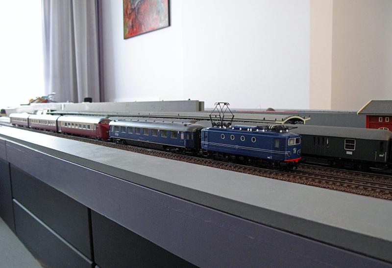

Nou, de afgelopen weken zijn een aantal loks en wagens van nog ontbrekende onderdelen voorzien. Een klusje, dat ik had uitgesteld tot het moment dat de baan vaste vorm zou aannemen.
En nu was het dan zover. Mede dankzij de vaardige vingers van mijn vriendin  (y) rijdt o.a. de R* staaltrein met Ludmilla nu "aangekleed" rond.
En de baan zelf? Rechts?
Hetzelfde. Links?
Hetzelfde. Wacht! Nee, ander tijdperk, 3! Een 1200 met buurlandtrein en een Elfje! Even kijken?

Ik vind die oplossing met tapijt tape eigenlijk helemaal niet verkeerd... hoe is het geluidsniveau met deze oplossing..?
SCO
  • Berichten: 42
Re:Appeldoren, een reis door ruimte en tijd
« Reactie #66 Gepost op: 08 April 2011, 21:54:30 »
@ Johan
Over het geluidsniveau ben ik eigenlijk best tevreden. Nu liggen de rails wel op een foam-achtige onderlaag. Het ballastbed raakt dus nergens een harde ondergrond.
Het verschil in geluid met ongeballast spoor valt mij erg mee. Deze methode werkt voor recht spoor makkelijk en snel. Heb je veel gebogen rails, dan zou ik er niet aan beginnen.
Een tweede punt om rekening mee te houden: Zoals je op de plaatjes ziet, heb ik maar een dunne laag ballast. Die wordt al redelijk vastgehouden door de kleeflaag van het tapijtband.
Door alles één of twee keer te spuiten wordt het zaakje verder gefixeerd. Tot nu toe is het stofzuiger-proof! Doordat alles in één kleur is werkt het imho overtuigend.
Wil je je rails echt ingebed hebben tot bovenkant dwarsligger, dan heeft deze methode geen voordeel.

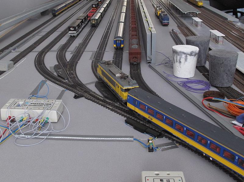

Wel, allereerst is er wat gesleuteld aan het schaduwstation. Ik dacht dat de wisselstraat beter kon, maar dat viel tegen. Dus heb ik e.e.a. weer teruggelegd en opnieuw aangesloten. Zonde van de tijd dus en het levert ook geen mooie plaatjes op..
Verder ben ik bezig geweest met Koploper, en wel met het instellen van vaste treinroutes. Daarvoor is een IC-dienst ingesteld tussen het oosten en het zuid-westen van het land, die uiteraard ook Appeldoren aandoet. Zoiets als Zwolle - Roosendaal dus.
De dienst wordt gereden door 2 setjes bestaande uit een 1100 met 4 rijtuigen. Plan E is (nog steeds) niet betrouwbaar genoeg en blijft dus aan de kant. Gelukkig is er al voldoende ICR ingestroomd, dus rijdt er een mix van ICR en Plan W. Voor het eerst is er nu sprake van treinverkeer in 2 richtingen. Daarvan genieten is voor mij géén zonde van de tijd!

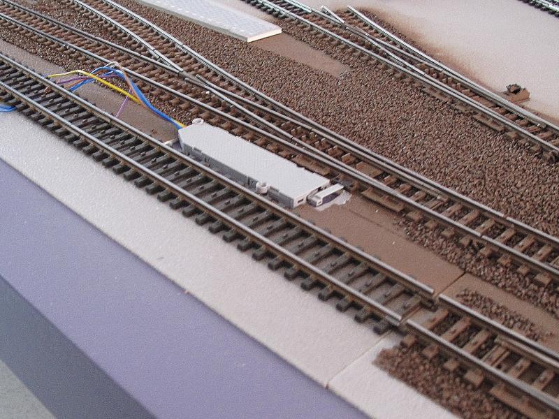

Daarom worden in de uitrit-west enkele wissels op proef uitgerust met ......
wisselaandrijvingen van Viessmann. Voorlopige indruk:
+ langzaam omlopen van de wissel
+ lage bouw ( bovenkant dwarsligger )
+ geluid doet wel denken aan het omlopen van een echte wissel
+ ingebouwde decoder
- prijs
- benodigde ruimte in wisselstraten
- geluidsniveau
Enfin, eerst maar eens een duurtest, dan zien we wel.

Waarom niet gekozen voor een wisselaandrijving onder de baan, of heb je daar niet genoeg ruimte?

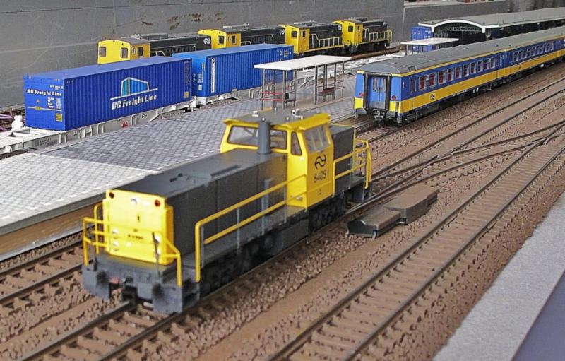

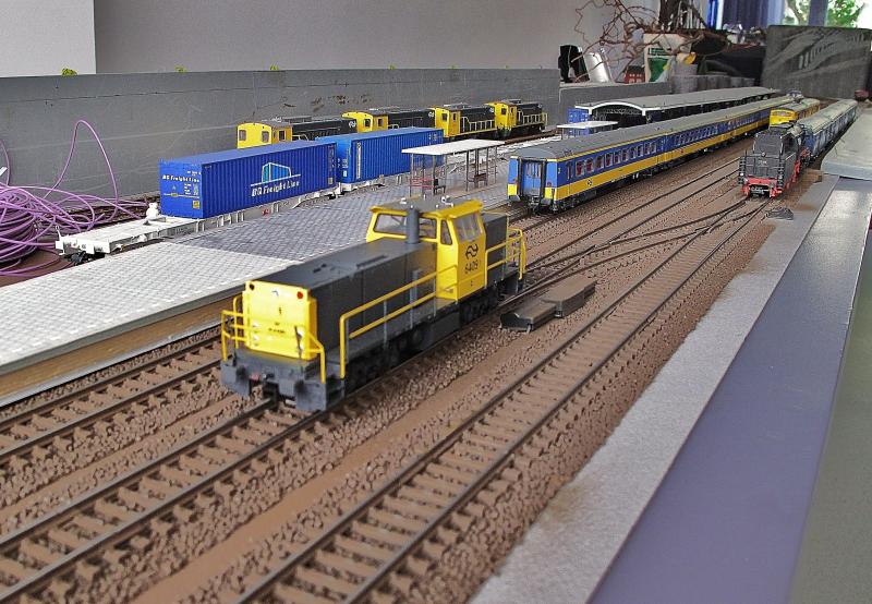

Wat is er veranderd aan de 6409 t.o.v. eerdere plaatjes?
Spoor 4 (waar de containertrein op staat) is gelegd. Het draad links wordt zo snel mogelijk opgeruimd, voordat koperdieven kunnen toeslaan.
De 2200-en op de achtergrond worden opnieuw in dienst gesteld voor klompentrein en goederendienst.

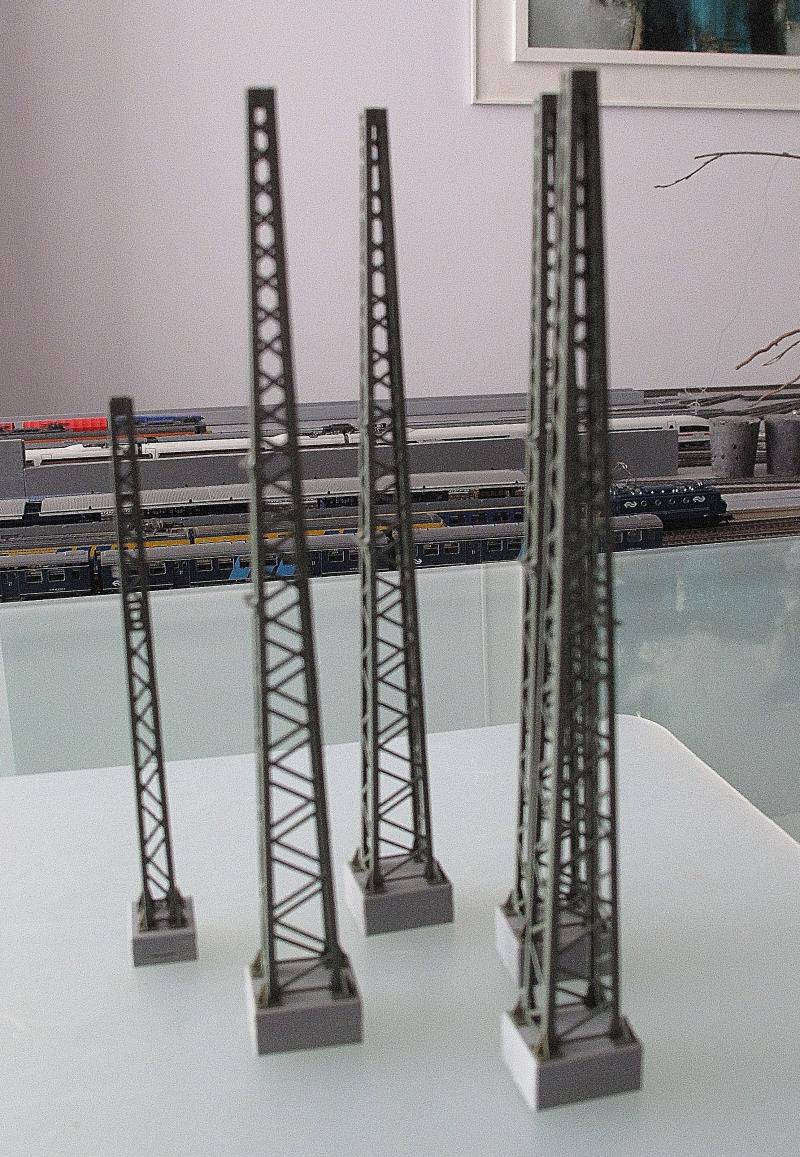

TOON JE NIEUWE (MODEL-)SPOORAANWINSTEN
Zoals al eerder in dit draadje aangegeven komt er een combinatie van draadoverspanningen en de normale portalen.

Uitrit Apd WEST. NIEUW!:
Links van het perron doorgaand spoor 4, opstelspoor 5 (voor reizigersmaterieel) en goederenspoor 6 (in aanleg)
WAT GAAN WE BOUWEN?
Spoor 4, 5 en inrit WEST moeten nog in de beveiliging worden opgenomen. Het vreemde is, dat de betreffende bezetmelders niet reageren op de toegewezen nummers (5.01 t/m 5.16).
Even voor de meedenkers: Ik heb 5 terugmelddecoders (Viessmann), waarvan nummer 1 niet is bezet ter voorkoming van spookmeldingen.
De nummers 2-4 reageren goed (dus van 2.01 t/m 4.16) maar daarna gaat het mis. Nummer 5 reageert op 1.01 en volgende. (i.p.v. 5.01 enz)
Ook aan het eilandperron wordt weer gewerkt. Er moeten 2 overpaden worden voorbereid, één met slagbomen en een dienstoverpad met knipperlichten (waarvan ik de juiste benaming niet meer weet).

Jawel, over de wisselaandrijving! Ik heb die van Viessmann nog niet voldoende getest. De afgelopen weken heb ik een kennis geholpen met het opnieuw bedraden van zijn baan. Daarbij heb ik meer dan me lief was de onderkant van die baan mogen bewonderen. Ik voel het nog! Daarom kies ik toch voor bovengrondse aandrijvingen (temeer daar niet overal plaats is voor servo's o.i.d.). Dat betekent dus: óók van de nieuwe generatie K-aandrijvingen de Endabschaltung overbruggen. We komen er zeker nog op terug!

Denk dat er niks mis is met bovengrondse wisselaandrijving. Die flsm motortjes bv storen me totaal niet.

RAADPLAATJE
https://images.beneluxspoor.net/bnls/Appeldoren_2011_07_03.jpg
Hij is weer schoon geworden?
Groeten, Erwin

RAADPLAATJE POGING 2
Helaas nederduitsemeester, dit antwoord is fout!
We halen hem wat dichterbij:
En als troost / toegift nog een plaatje van Apd, westelijke inrit. Er is helaas wat tegenlicht, maar het sporenverloop wordt zo wel duidelijk.
Grüsse aus Apfeltorn,
