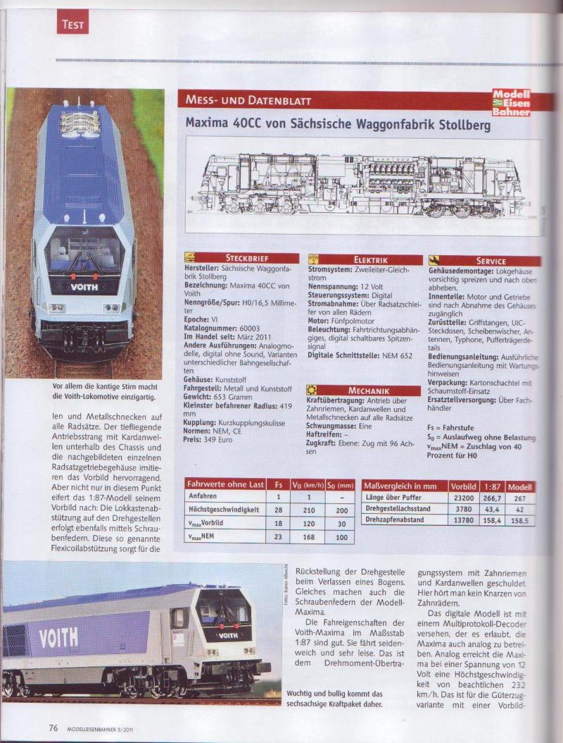

Hier een scan uit ModelEisenBahner nr.5 Mai 2011 60 jahrgang. Dit een pagina met maat en andere gegevens. In het artikel kom ik niks over kapotte cardanassen tegen. Verder zijn zeer positief behalve op de zeer veel zelf te plaatsen details.
mvg Marc

Re:Voith Maxima in model
« Reactie #71 Gepost op: 06 June 2011, 19:18:40 »
Staat er in het artikel ook hoe lang ze de loc hebben laten testrijden?
Gouda
  • Berichten: 1237
  • kaas, kaars en siroopwafel
    • Railclub Utrecht
« Reactie #72 Gepost op: 06 June 2011, 22:30:44 »
Nee Gert.
Marc
