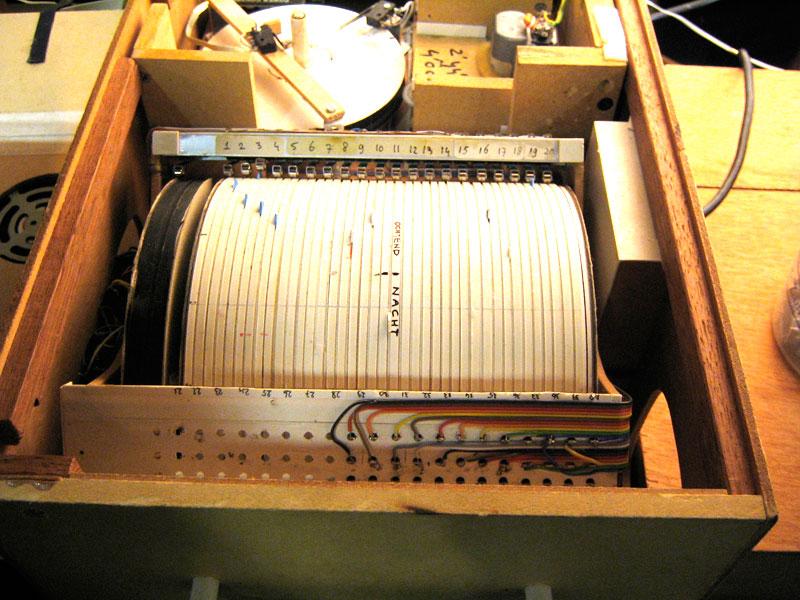

Berichten: 11132
Spoor-0 & Spoor-1
Re:Timer/tijdschakelaar gezocht
18 November 2010, 19:20:33 »
Dit was de mooiste timer met dito diorama die ik ooit heb gezien. Ben de naam van de bouwer helaas vergeten.
