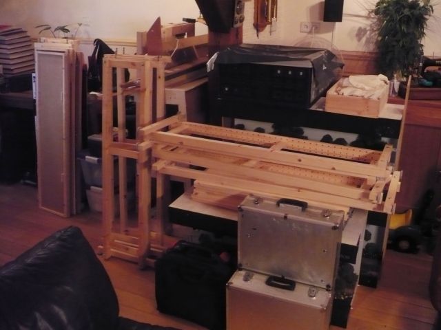

We zijn er bijna klaar voor. De spullen van Karst (lees het onderstel van zijn baan) staat inmiddels al hier. Karst krijgt het hele spul niet mee in zijn auto en gaat dus bij mij mee in de bus. Die hal ik morgenvroeg op en we hopen dan zo iedereen rond 10.00 uur hier te hebben.
De zooi:
Zo lekker slapen. U hoort van ons!
