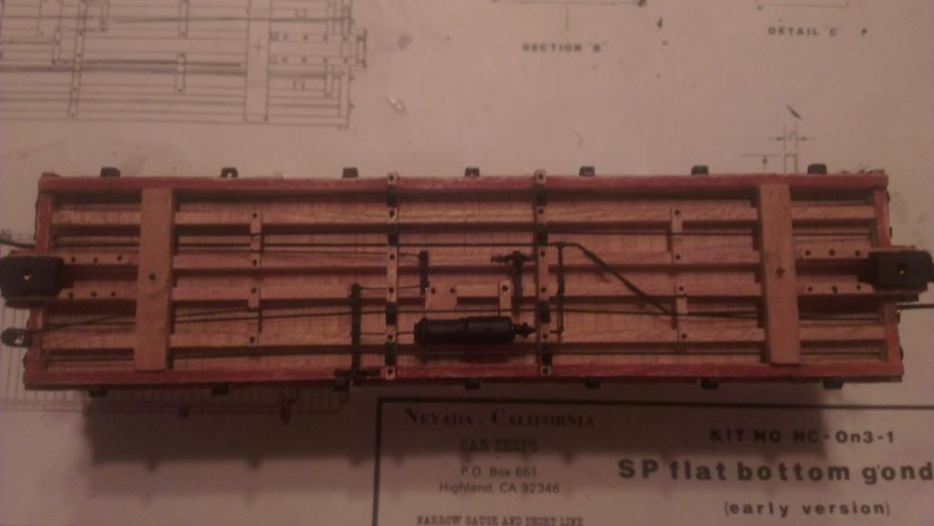

Hallo mannen,
Zoals het er nu voor staat zal het toch wel rondrijden worden. Dat geeft ook de meeste effectieve lengte aan fiddleyard. Ik kan dan ook gemakkelijk wisselen van loc en rijrichting. Voor sommige wagens dan wel handig.
Verder heb ik nog wel wat aan kitjes liggen. Enkele daarvan zijn ouderwetse kits, geen laserwerk maar gewoon het meeste op maat gesneden en draad en strip plus wat los spul van Grandt Line om de wagen af te werken. Het begint dan zo:
En gaat naar zo in enkele dagen en veel uurtjes:
De wagen is af nu en staat lekker in de kamer te pronken. Ik heb er veel plezier aan gehad en het was een kit die veel voldoening heeft gegeven. Er ligt er nog eentje....

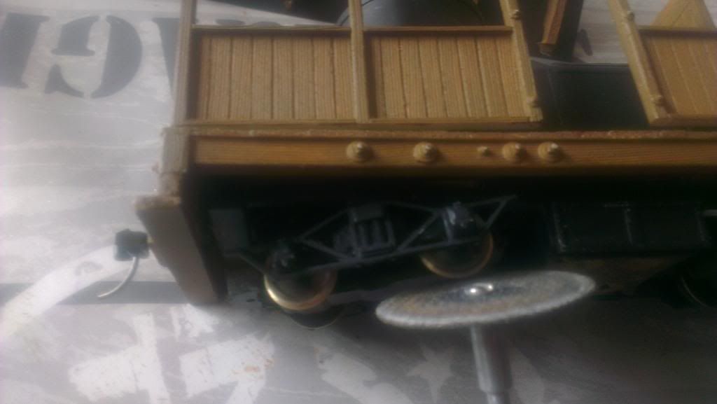

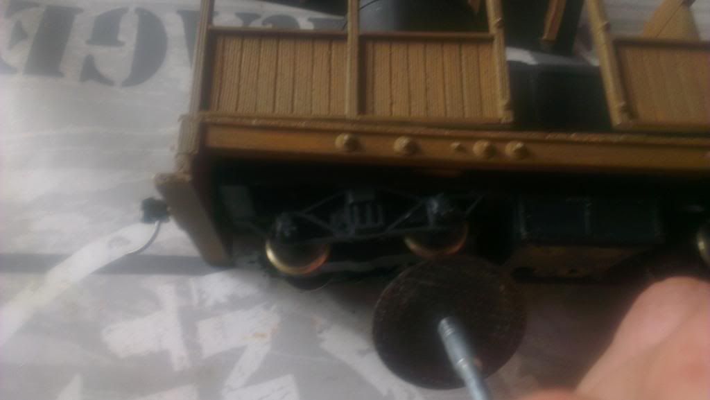

Verder had ik nog de Dunkirk van Boulder Valley. Die miste nog wat onderdelen van een extra setje dat erbij hoorde en dat ik enige tijd geleden besteld had samen met het spul voor de ACW baan. Dat er deze week maar eens opgelijmd, samen met een mooie resin bel. Verder heeft de loc een nieuwe Esu Basic decoder gekregen samen met een andere Shay die ik al eens 2e hands gekocht heb. Ik heb ze netjes afgeregeld en ze lopen netjes op samen zodat ik ze in dubbeltractie in kan zetten samen.
De wielen moesten nog wel afgedraaid worden van NEM naar RP25 (ongeveer) . Aangezien ik geen draaibank heb moest ik wat anders verzinnen. Onze Floris de styreen-master doet dat altijd met een vijl en draaiende motor, dat moest ik ook kunnen. Maar ipv een vijl heb ik een langzaam draaiende Proxxon genomen met een slijpschijf er in. Eerst de krans lager gedraaid:
Daarna heb ik de krans schuin gemaakt door de schijf er schuin op te zetten:
De loc na alle opknap bezigheden maar nog niet geschilderd:
Met de afgedraaide wielen loopt 't ding trouwens ineens wel een stuk betrouwbaarder..... op zich zeker een stap vooruit!

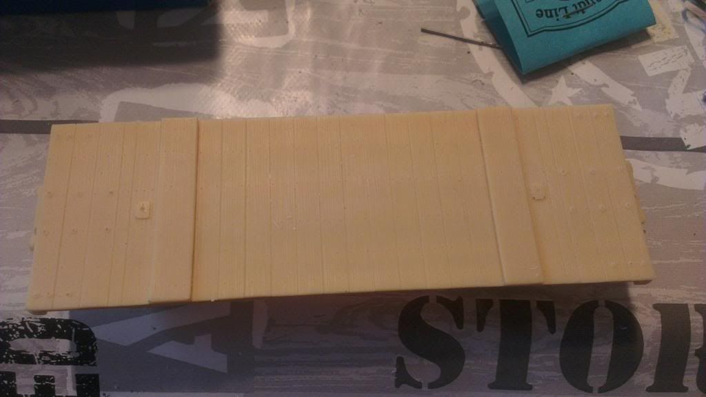

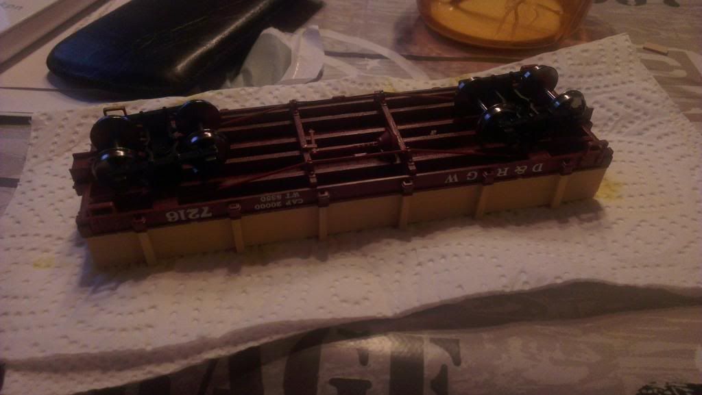

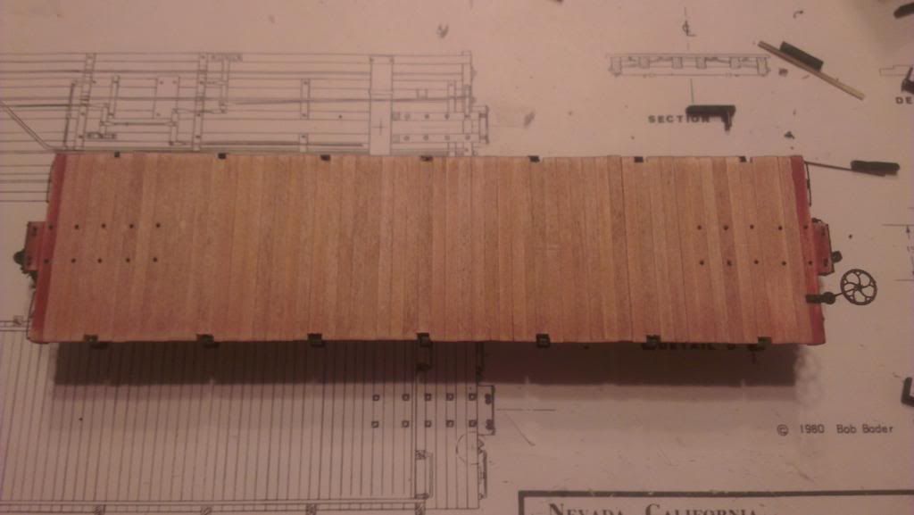

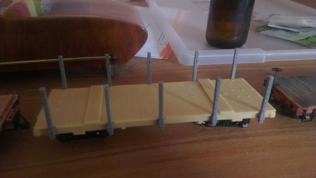

En zo experimenteer je wat. Ook had ik al eens een 4-tal flatcar afgietsels gekocht van Ed van Anita Decor. Er vandaag eens eentje gepakt, wat gaatjes geboord en wat onderdeeltjes geplaatst:
Kale kit:
En met het spul er op en draaistellen:
Lijkt wel denk ik... ik heb er nog 3 maar ben niet helemaal tevreden met dit spul. Resin is lastig met bewerken, veel stof en het is nog giftig ook. Ik ben toch meer voorstander van de houten kitjes.

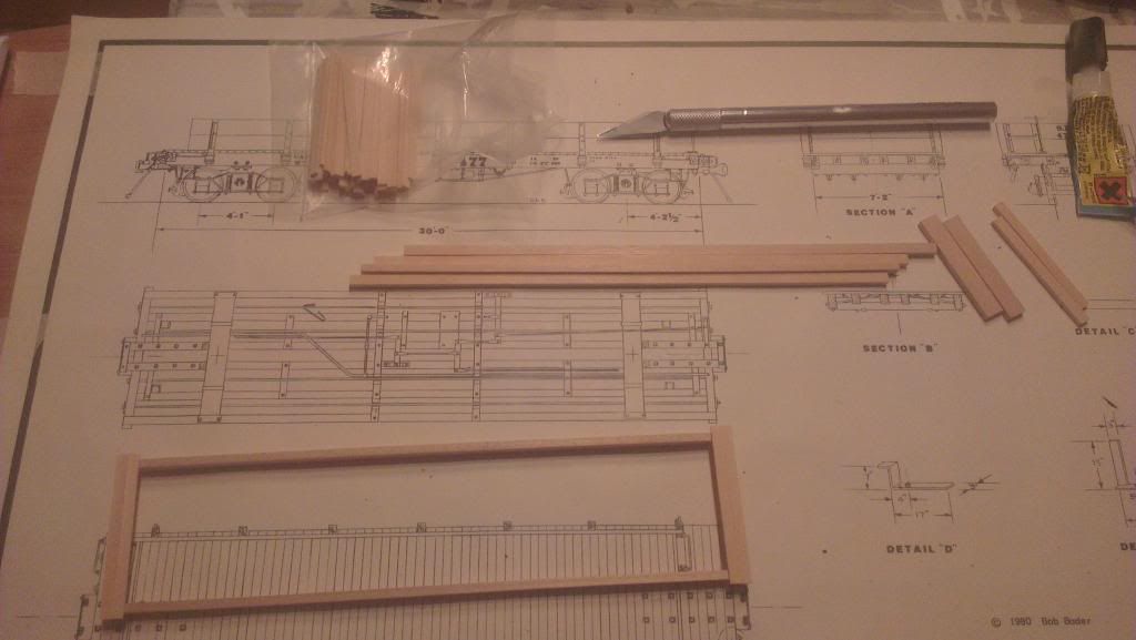

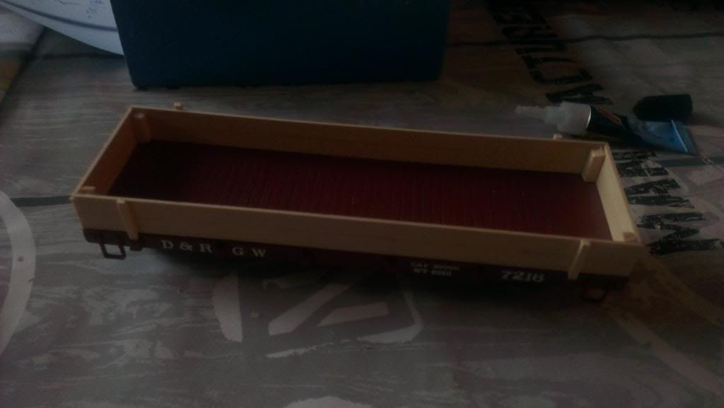

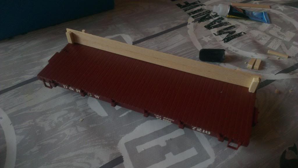

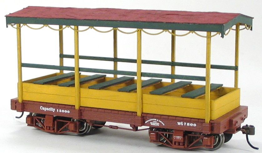

Afgelopen week e.e.a. gegoogled en toen kwam ik dit tegen:
Het dak hoeft natuurlijk niet maar de onderbouw leek mij wel wat. Er lag nog een BAchmann flatcar die daar uitstekend geschikt voor is en met wat overgebleven spul uit de gondola kit kan ik natuurlijk ook zoiets fabriceren
Begonnen met een kale flatcar:
[http://i1092.photobucket.com/albums/i408/shannon1814/2013-09-06192757.jpg[/img]

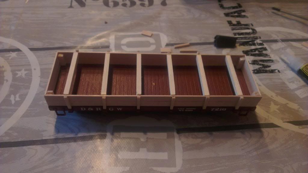

Zijwandje, staat op 2 punten vast in de "stake pockets":
En dan opbouwen:
Tussensteunen:
Gele wash, melkachtige consistentie van Revell Aqua verf met water verdund en een drup afwasmiddel. Kleur een keer of 4 opgebracht en uit laten lekken:

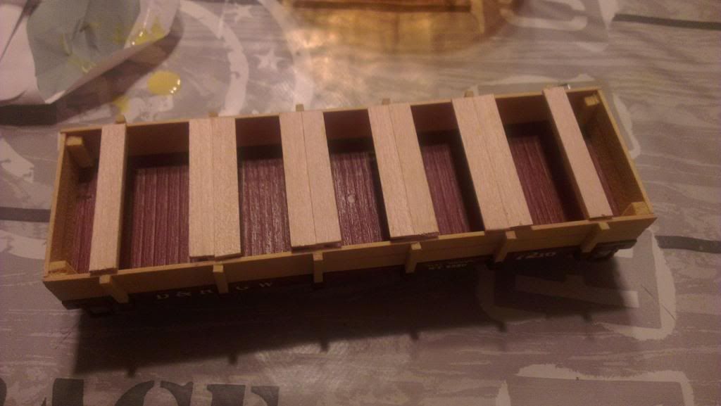

Bankjes gesneden:

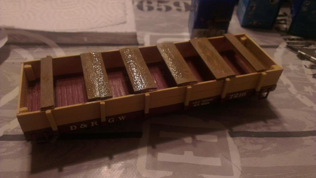

En in de kleur op dezelfde manier als de wandjes:
En klaar! Opbouw heeft 2 uurtjes gekost dus dat valt wel mee. En zo zijn we weer wat verder. Morgen even op pad en misschien wat kitjes scoren van een vriend. Ik meld mij weer! :)

Jij durft,gewoon met de slijptol ;)

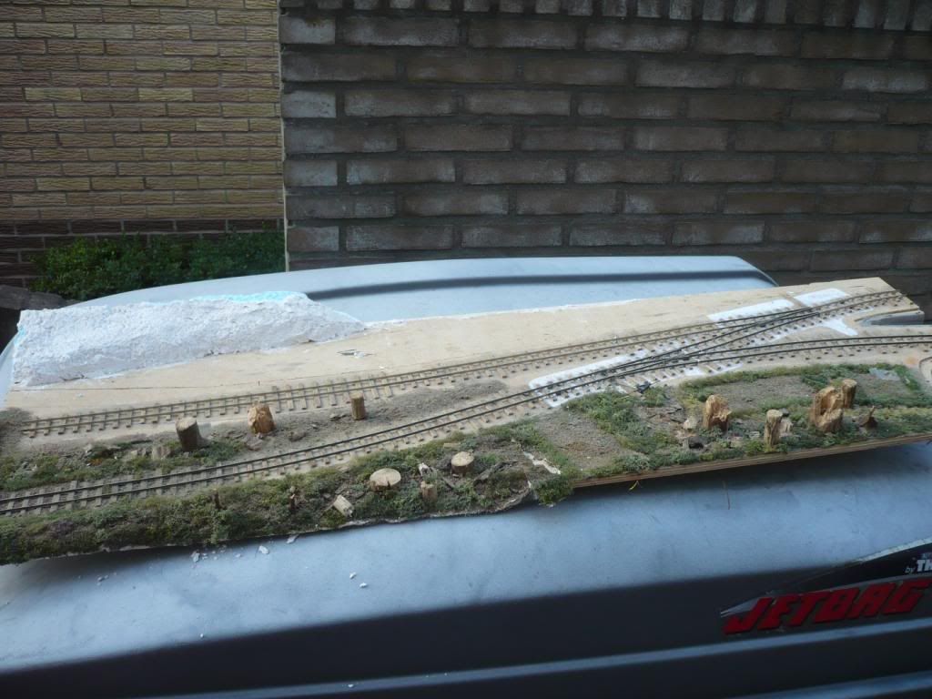

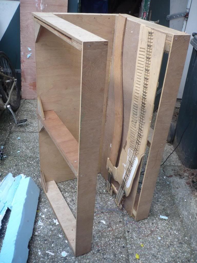

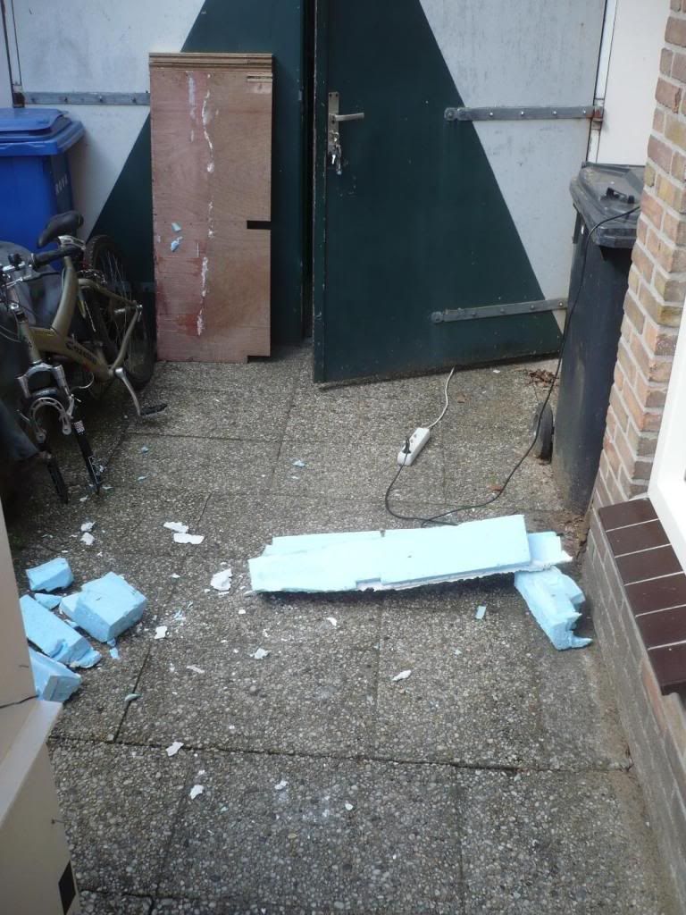

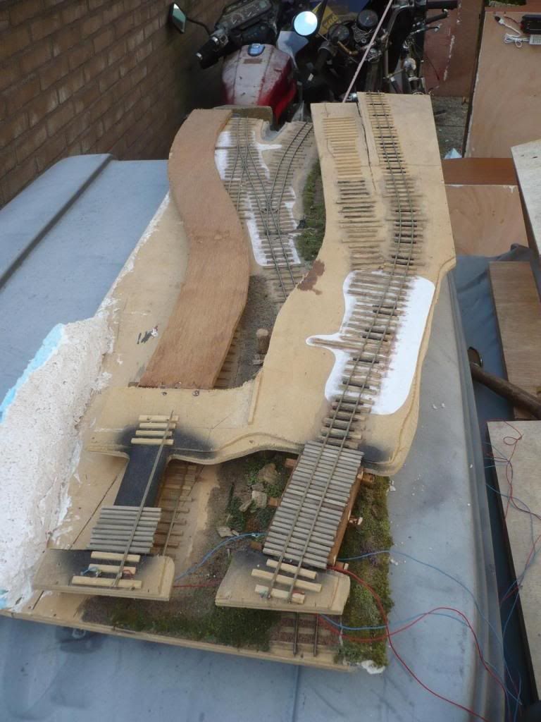

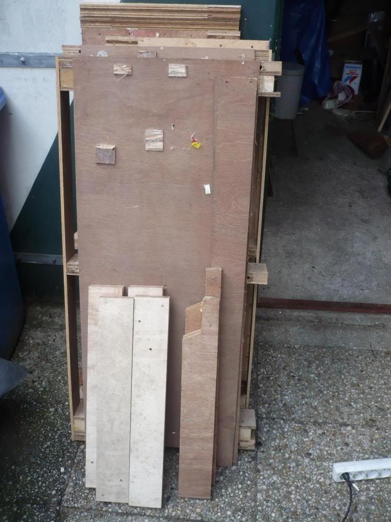

Zo, tussen de bedrijven door en het meewerken aan de BNLS forumbaan ben ik thuis ook nog bezig geweest. Ik had nog 2 grote modules staan met de eerste variant in 0N30 die ik wilde bouwen nl Harlan Wade. Die bakken waren veel te zwaar en groot maar hebben wel voldoende materiaal in zich om een schaduwstation voor Lake Louisa te produceren. Ja, ik moet wel wat bijkopen maar dat valt op zich wel mee.
Vanmiddag de boel uitgeruimd en de modules naar buiten gehaals om te slopen:
De boel gewoon zo gezaagd dat ik wat bakken kan produceren. De achterwanden leveren 4 modules van ongeveer 30cm breed op en 1,2 meter lang. Dat maakt dan 4,6 meter. Ik heb 5 meter nodig dus daar hoeft dan maar een klein passtukje tussen.
Eerst het beste deel van HW eraf gehaald:
Kapotgeslagen.... :
En wat er over blijft:
2e deel van HW, daar was verder nooit veel aan gedaan. Er ligt nu een setje waar evt een banatje mee gebouwd kan worden in 0N30. Ik had nog niet genoeg te doen.... even laten liggen maar ;) :
En de buit van 1,5 uur slopen:
Morgen ga ik de bakjes maken! Later!

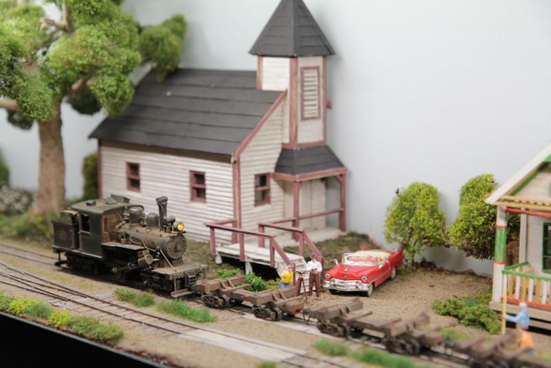

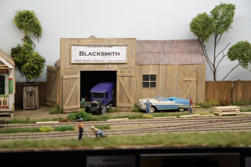

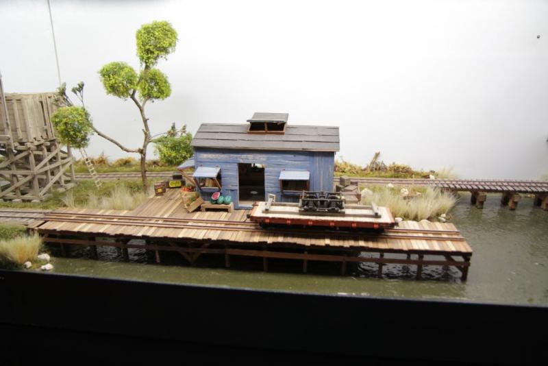

Ik was mijn foto's van Eurospoor van vorige week aan het uitzoeken. Bij deze een paar die ik van Lake Louisa gemaakt heb. Leuk om de baan nu eens in het echt gezien te hebben.
Btw Ronald: we hebben het tijdens Eurospoor even gehad over Shay's in Californië en ik zou je wat foto's toesturen van de Sugarpine RR bij Yosemite. Die mail heb ik vorige week gestuurd, maar de mailserver deed wat moeilijk over de grootte. Heb je die mail ontvangen? Anders stuur ik die foto's nog een keer, maar dan verdeeld over een paar mailtjes.
Kees V.

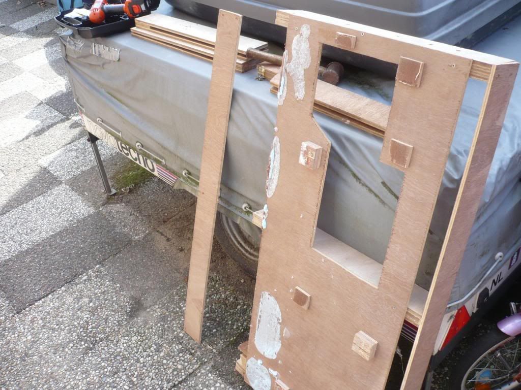

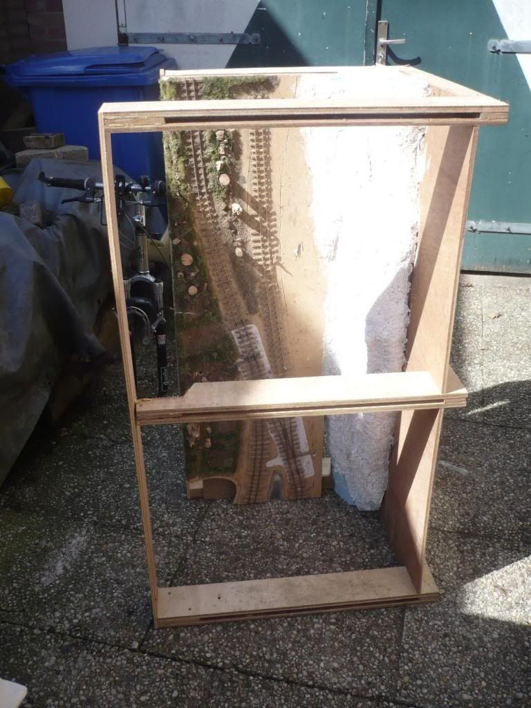

Kijk eens, zo maar 3 jaar verder :) Lake Louisa is inmiddels 4 jaar oud. Doordat er teveel bouwfouten in zitten is zij na deze 4 jaar op dit moment eigenlijk versleten. De aandrijvingen door bowdenkabels van de wissels is naadje en ook elektrisch zit 't ding vol ellende. Ze heeft genoeg tentoonstellingen gehad en een leuke schare fans gekend. Maar aan alles komt een eind.
De fouten die er sowieso in zaten; breuken in de U'tjes:
20161212_162053 by Ronald-45, on Flickr
20161212_162102 by Ronald-45, on Flickr
Deze kleine bakjes waren te fragiel waardoor kort na ingebruikname de U'tjes door het transporteren al snel gebroken waren. Met kunst- en vliegwerk stond 't dan altijd wel weer redelijk maar ik was er niet tevreden mee.
Dus; directieoverleg  :) omdat ik deze baan samen met Wanda gebouwd heb natuurlijk met haar overlegd wat zij ervan zou vinden als ik de baan zou slopen en de 3 grote bakken zou gaan hergebruiken. Ook zij was accoord onder het motto "je kunt niet alles bewaren" (en gelijk heeft ze).
Dus van bebouwd en vol:
20161212_160408 by Ronald-45, on Flickr
Naar leeg in 14 minuten:
20161212_161843 by Ronald-45, on Flickr
Restant de kliko in:
20161212_161850 by Ronald-45, on Flickr
Kleine bak 2:
20161212_162213 by Ronald-45, on Flickr
En deels gedemonteerd (lees gesloopt):
20161212_163849 by Ronald-45, on Flickr
De rest volgt de komende dagen. Dan zijn er 3 grote en 1 kleine bak kaal over. Met 1 kale kleine die ik nog heb kan dat de basis vormen voor iets nieuws, echter niet meer in deze vorm.
Wordt vervolgd!
