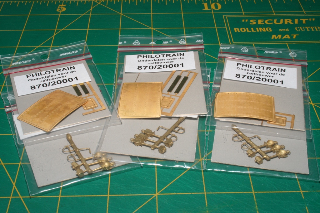

Karst Drenth
  • Berichten: 10509
    • Plan U op Sleutelspoor
Re: BNLS-Werkspoor - Roco NS Sik Pimpen
« Reactie #176 Gepost op: 18 November 2010, 20:08:36 »
Ook hier de onderdelen via enige omwegen aangekomen  :)
Gelijk maar drie setjes ;) Maar... er zitten per setje maar 3 lantaarns bij... Gelukkig had ik er ook nog en setje losse lantaarns bij besteld  :)
Dus binnenkort ook hier een Sik-revival  8) En uiteraard weer volledig digitaal met alle toeters en bellen. ( nee, geen sound, hoewel 'de duitser' me op Houten wel LoPi sound-micro's wilde verkopen iov normale micro's... )
Maar doel: frontseinen wisselend met rijrichting, rangeer lichten, zwaailicht en topsein... Uitdagend zeg maar ;)
Grtzz,
Karst

« Reactie #178 Gepost op: 18 November 2010, 20:36:47 »
Voor de goede orde; Sikken hadden hooguit twee lantaarnen.Vaak maar een omdat dat voldoende was voor het rangeren. Het toplicht was ook niet meer als een goede fietslamp!!
