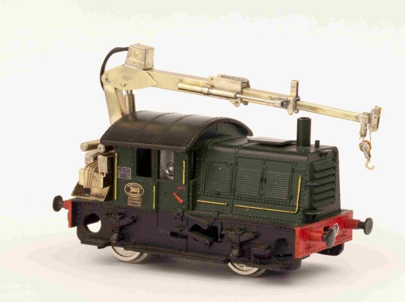

Karst Drenth
  • Berichten: 10498
    • Plan U op Sleutelspoor
Re: BNLS-Werkspoor - Roco NS Sik Pimpen
« Reactie #138 Gepost op: 13 November 2010, 15:57:20 »
Citaat van: Gerard van Rekum
Kan iemand morgen op Houten even een foto maken van de kraantjes van Ger? Ben erg benieuwd en heb helaas geen tijd om te gaan morgen...
Geen foto, maar wel dat het ding er waaaaanzinnig mooi uit ziet !  8) 8) ( moch ook met de handjes kijken van Ger ;) ) 't is niet goedkoop € 135 gebouwd ( onder het voorbehoud, dat ik Ger goed heb begrepen ) maar wekelijk alles kan er aan bewegen en draaien en ... etc. Montage is makkelijk. Gaatje in de vloer, boutje er door een aandraaien !  (y)

  • Berichten: 18615
    • Het Groterdam Project
« Reactie #139 Gepost op: 13 November 2010, 15:58:34 »
Ja, die is mooi he ?  ;D
Dat is klasse werk van Gert.
  • Berichten: 12594
    • sleutelspoor
« Reactie #140 Gepost op: 13 November 2010, 16:14:32 »
SK
Maarten.T
  • Berichten: 977
« Reactie #141 Gepost op: 13 November 2010, 16:20:52 »
Dat zier er zeker mooi uit zo dat kraantje  (y).

rard
  • Vriend van SpoorH0.nl
  • Berichten: 3029
    • Spoorh0.nl
« Reactie #142 Gepost op: 13 November 2010, 16:48:33 »
wauw!  ;D ;D (y)
Grt,
Gerard

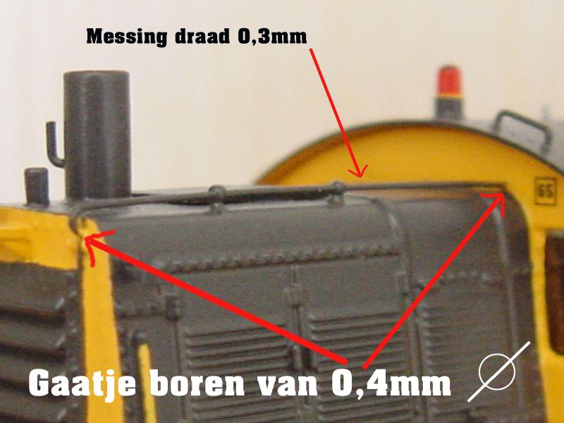

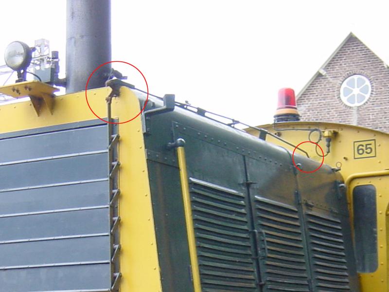

« Reactie #144 Gepost op: 13 November 2010, 18:31:24 »
Ik heb net wat oude foto's wat beter bekeken, maar het lijkt erop dat de vooroorlogse sikken geen zandkisten hadden. Klopt dat?
En de leiding die boven op de huif van Roy zit, waar dient die voor en zat die ook op de vooroorlogse exmplaren?
Setjes zijn binnen. M'n handen jeuken al. ;D
Oh ja, Roy, waar eindigd de leiding van de huif precies? Ik kan het op de foto niet echt goed waarnemen.
Grt,
Ger.
Hoi Ger,
Die leiding (eigenlijk meer een trekstang vind ik) is om de jaloezieën voorop te bedienen:
In model heb ik het maar zo opgelost (alles kan nog fijner natuurlijk...):
Eerste een gaatje geboord waar de ''leiding'' boven de jaloezieën van Roco stopt en vervolgens een ''rechte lijn getrokken'' naar het machinistenhuis. Dan vlak boven de huif ook weer een gaatje geboord en het draadje via de handrailhouders erin gezet.
Hopelijk brengen deze foto's wat duidelijkheid.
Succes!
Roy
/Edit: gaaf die kraan van Grote Ger! ;D

JAB van Ree
  • Berichten: 3796
« Reactie #145 Gepost op: 13 November 2010, 20:04:06 »
Even een tip:
De hier afgebeelde kraan van Ger heeft 2 cilinders voor het onderste deel van de arm en meerdere voor het zwenken: de 252 (Locomotorclub, thans in gebruik bij Herik Rail te Amersfoort) bijvoorbeeld heeft er maar een voor de arm en een voor het zwenken. Er zijn dus meerdere mogelijkheden.

« Reactie #146 Gepost op: 13 November 2010, 23:11:07 »
wordt dat kraantje trouwens gespoten geleverd?
Grt,
Gerard
Re 6/6
  • Berichten: 223
  • Het heden is het verleden van de toekomst
« Reactie #147 Gepost op: 14 November 2010, 14:07:04 »
Ja, wat ik van Ger heb begrepen is het kraantje gemonteerd en gespoten voor de prijs die al eerder door Karst werd genoemd.
Het ziet er echt fantastisch mooi uit. (y)
