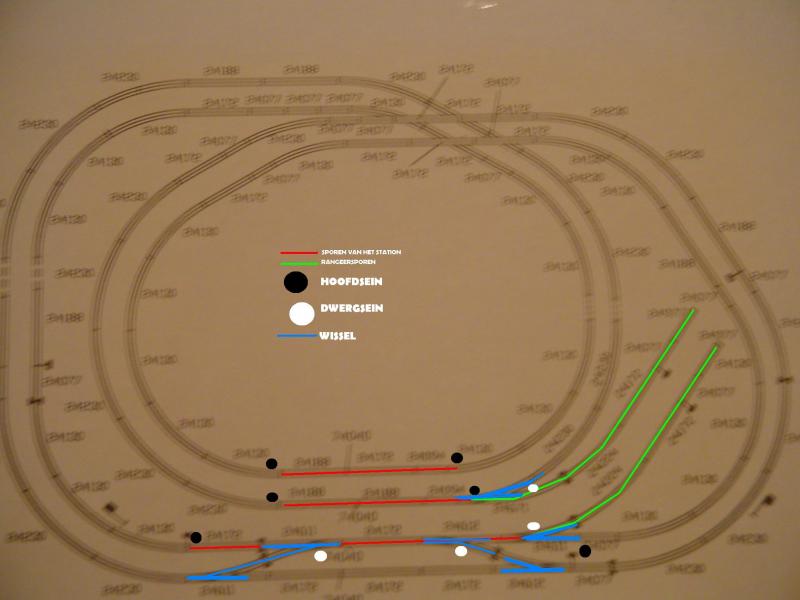

Ik wil binnenkort beginnen met het plaatsen van seinen. Ik wil Nederlandse dwerg en hoofd seinen plaatsen. Nou was mijn vraag of iemand kon aangeven waar ik mijn hoofd/dwerg seinen moet plaatsen.
https://images.beneluxspoor.net/bnls/DSC01895.jpg
(voor de duidelijkheid, de groene lijnen zijn rangeersporen, de rode de sporen van het station).
Alvast Bedankt, Teun.

Seinen dienen er voor om te voorkomen dat twee treinen tegen elkaar kunnen rijden. Dus in ieder geval moet er een sein komen voor elk z.g. gevaarpunt, dat zijn wisselstraten en kruisingen.
Om te weten waar een dwergsein moet komen moet je eerst weten wat de betekenis van een dwergsein is. Dus laat maar eens horen, weet je dat?

Hey Klaas,
Dwerg seinen hebben toch de functie/betekenis om te laten zien of een wisselstraat goed staat.
En bedankt dat je nog een keer uitlegde wat seinen betekenen, maar eigenlijk wist ik dit al
. Mijn vraag was alleen of iemand in mijn baanplan kon aangeven waar de seinen moeten komen te staan.

Citaat van: Teun op 23 January 2007, 07:30:20
Een dwergsein betekent dat elke trein met maximaal 40km/u mag passeren, ook als het groen is. En dat heeft een reden, nl. dat elke mogelijke rijweg voorbij het sein over afbuigende wissels voert.
Wat de plaatsing van de seinen betreft was ik niet van plan om je een compleet voorstel te doen. Met de informatie die ik heb gegeven moet je zelf een heel eind kunnen komen. Dus ik zou zeggen, vul je sporenplan maar eens aan met seinen, dan zullen wij daar wel commentaar op leveren. Dat lijkt me veel leerzamer dan wanneer we alles meteen voorkauwen.
Ik kan nog wel een hint geven: er moet een sein komen op elke plaats waar je aan de machinist van de trein wil laten weten dat hij moet stoppen of snelheid minderen.

Hoi Teun
Mijn bekende tip is: Ga lekker een frisse neus halen op het station of meerdere stations. Zoek naar eens situatie die te vergelijken is met die van jou. Neem je tekening mee en maak er aantekeningen op over hoe en wat. Zo doe ik dat ook, en zoek op google info over bepaalde seinstanden en hun betekenis

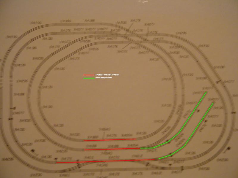

ps. ik heb al seinen ingedeeld op mijn baanplan, net even gedaan. Dus graag jullie commentaar.
https://images.beneluxspoor.net/bnls/DSC01895_1.jpg

Als ik je plaatje zie zou ik zeggen kijk eerst nog maar eens buiten

Teun,
Hoofdseinen: links of rechts van het spoor. (Bij dubbelspoor eigenlijk zoveel mogelijk aan de buitenkant>)
Dwergseinen: altijd rechts.
Er ontbreken nog een paar seinen.
Let zondag goed op op het station. Succes.

Ik ga gewoon zondag naar het station op me gemak, maak veel foto's van seinen en aan de hand daarvan probeer ik het baanplan verder (goed
) af te maken.
En ik ben nog gewoon een beginner, dus neem het niet kwalijk dat ik fouten maak als het baanplan niet goed is
Groeten Teun.

Als het zondag rot weer is kun je ook eens kijken op
www.sporenplan.nl
Ga naar >sporenplannen>NS>Actuele tekeningen uitgebreid.
Daar vind je bijna het hele Nederlandse spoorwegnet met alle wissels en seinen.
Kijk goed op de tekeningen waar de seinen staan, wat voor type sein het is en probeer te bedenken waarom een sein juist daar staat waar het staat.

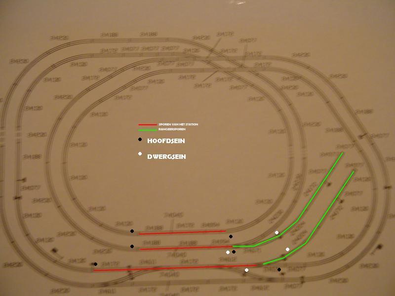

Eigenlijk zijn de enige sporen waar je in dit baanplan echt dwergseinen neerzet de twee opstelsporen. Als op het hoofdspoor de baanvaksnelheid hoger is dan 40 km/u (wat waarschijnlijk het geval is) moet je daar hoge seinen neerzetten.

28 January 2007, 18:10:14 »
Hoi allemaal,
Zoals beloofd ben ik vandaag naar het station geweest. (Eindhoven).
Ik heb daar een aantal seinen op de foto's gezet en ook nagedacht waarom ze daar stonden.
Ik heb weer een nieuwe plaats voor seinen in mijn baanplan.
Baanplan

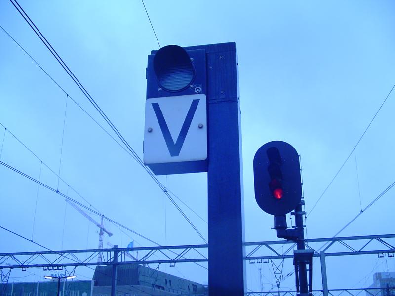

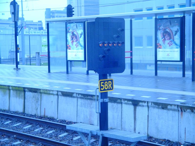

Ik had nog wel een paar vraagjes, ik hen een paar seinen gespot, alleen weet ik niet wat dit zijn.
Sein
Sein
Kom maar op met jullie reacties

Het eerste sein van je foto is een sein dat het beeld weergeeft van een hoofdsein in het geval,dat dit niet zichtbaar is,door een boog in de baan b.v..Een horizontaal rijtje lampen betekent dat het sein verderop onveilig staat (=Rood).
Als het rijtje lampen schuin staat ( /) dan is het verderop staande sein uit de stand stop,dus geel of groen.
Het andere sein is een Vertreklicht.
Dit is voor het treinpersoneel op een perron bedoeld.Het slaat op een verderop staand sein,dat met slecht zicht niet te zien zou kunnen zijn vanaf het perron.
Als hij brandt is het verderop staande sein geel of groen -Voorbijrijden toegestaan.
-Peter
