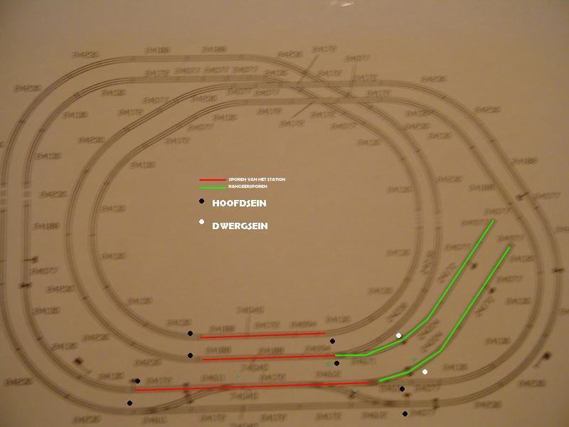

Beste Teun,
Wanneer je ergens een hoofdsein hebt staan, heb niet onderaan de paal ook nog een dwergsein.
Een hoofdsein kan namelijk met groen knipper ook aangeven dat je maar met 40 km/h mag vertrekken.
Zie ook wikipedia
En waarom heb je je onderste spoor nog niet ingedeeld?
Natuurlijk begin je net en je doorzetting wardeer ik ook! Maar ik vroeg het me zo af.
m.v.g.
Mark

Hoi allen,
Als eerste Peter bedankt voor de uitleg. Zijn deze beide seinen trouwens ook te koop?
Mark, het tweede spoor heb ik geen seinen neergezet, omdat dit een inhaalspoor is. Maar vandaag heb ik gezien op Eindhoven, station heeft ook 2 inhaalsporen voor oa goederen vervoer. Dat er ook daar goederentreinen stoppen, Class 66 gezien en 6400/6500. Deze stonden er een tijdje en moeten natuurlijk ook weer vertrekken.
Dus moet er inderdaad een sein staan ja.
Teun.
Conclusie, onder dat hoofdsein hoeft geen dwergsein te staan, het onderste spoor heeft ook hoofdseinen nodig.
Staat dan alles goed, kan ik namelijk de seinen gaan kopen.
Laatst bewerkt op: 28 January 2007, 20:05:01 door Teun

Heb een nieuw baanplan gemaakt.
Baanplan
Is dit allemaal goed, wil namelijk seinen gaan kopen zoals al eerder vermeld.

Twee veranderingen:
In de buitenste sporen (onderste sporen) staan twee dwergseinen. Gezien het feit dat dit hoofdsporen zijn, zou ik hier liever hoofdseinen neerzetten, tenzij de treinen altijd op dat stuk van de baan maximaal 40 km/h mogen rijden.
Het dwergsein tussen de twee wissels, zou ik naar links voor het wissel plaatsen. Is dat wissel ook meteen beveiligd.

Gerard, ik heb uit jouw gegevens een nieuw baanplan gemaakt.
Nieuw Baanplan
Teun

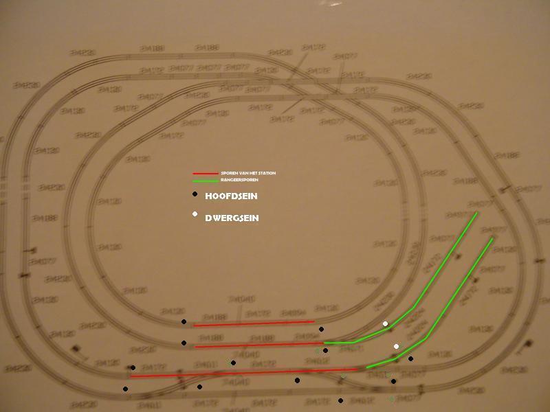

29 January 2007, 17:21:12 »
Gerard,
Zal het baanplan erop zetten, heb trouwens al teruggemaild.
Ook heb ik het baanplan beetje aangepast, maar dat zie je dan wel.
Hier het baanplan;
Baanplan
Teun

Hallo Teun,
Als je rechts rijdt, moeten de seinen ook rechts staan.
Enkele seinen hoef je er niet in te zetten,dat is langs het onderste spoor,langs de rand v.d. tekening.Daar staan ongeveer 4 seinen,nr 1 staat goed ,maar 2 en 3 kunnen weg,want midden in een wisselstraat of aan het begin van een spoor staan nooit seinen.
