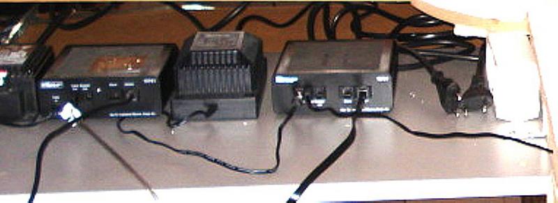

Goedenavond allemaal,
Mijn baan heb ik in 2 stroomkringen gemaakt. Als de trein over de isolatie rijd, dan krijg ik kortsluiting. Ik druk dan stop weer in, dan rijd hij weer verder. Alleen de grote multimous geeft kortsluiting aan. Hoe kan dit?
Hieronder foto's van mijn baan.
(Bij deze eerste foto zit een spiegel. Vandaar dat de baan groter lijkt.)
Karst Drenth
Berichten: 10490
Re:isolatie rocoline
Reactie #23 Gepost op:
27 September 2010, 19:16:21 »
Hoi Frodo,
Hier zit je probleem....
Jij hebt twee digitale systemen op 1 baan aangesloten. Namelijk een MultiMaus en een LocMaus systeem.
Dat is niet de manier waarop het werkt in de digitale wereld. Ik neem aan dat je beide regelaars gebruiken wilt ? Dan is de snelste oplossing om de LocMaus in de Slave uitgang van je MultiMaus systeem te steken. Deze kan dan via de MultiMaus ook je treinen besturen.
Voor de eenvoud, is het dan beter om voor nu, de LocMaus versterker NIET op de baan aan te sluiten.
We hebben net
met Harrie Denesen een lange draad achter de rug over het schakelen van de versterkers als booster
. Want dat, het schakelen als booster, heb jij hier evt. nodig als je met meer dan ca. 6 treinen tegelijkertijd wilt rijden.
Je huidige oplossing gaat niet werken helaas...
Je kunt gaan kijken en lezen in de link naar Harrie's draadje, maar dan blijft nog, dat jij een LocMaus versterker hebt, die niet identiek is aan de MultiMaus versterker. Dus Harrie's oplossing zal ik voor jou afraden. Het makkelijkst is dan om ergens een MultiMaus versterker los op de kop te tikken.
Grtzz en suc6,
Karst

ik ga niet meer dan 6 treinen rijden
zal ik dan alleen de multimaus gebruiken met 1 stroomkring ?
de tunnel is wat steil , maar de loks rijden makkelijk naar boven
gr frodo

aan een lokmaus versterker heb ik dus niets ?
Berichten: 22856
Reactie #27 Gepost op:
28 September 2010, 19:10:05 »
Als het de 10764 is, dan kun je hem als extra versterker gebruiken. Met een kabeltjes van Roco aansluiten op de versterker waar je mausen op staan (booster out met elkaar verbinden). Je kunt dan de baan in twee stroomkringen verdelen met ieder een eigen versterker plus trafo.
Als het de 10761 is, dan wordt her en der afgeraden om die te combineren met de 10764. Ik weet nog altijd niet waarom.
Maar kijk eerst eens of je tekort komt aan één versterker.

de versterker is een 10761 ( kan ik dus nergens voor gebruiken ?)
ik heb er 1 stroomkring van gemaakt , maar kreeg kortsluiting
toen heb ik bij de wissel op de laatste foto ( naar de tunnel )
isolatie gedaan
de trein rijd perfect , maar als hij over de isolatie rijd stopt hij
de multimaus geeft kortsluiting aan
als ik op stop druk gaat de trein weer rijden
dit begrijp ik wel
maar waarom krijg ik kortsluiting zonder de isolatie ?
hopend op reactie
gr Frodo
Berichten: 27240
Reactie #29 Gepost op:
29 September 2010, 19:10:59 »
Je hebt waarschijnlijk een keerlus in je sporenplan zitten.
