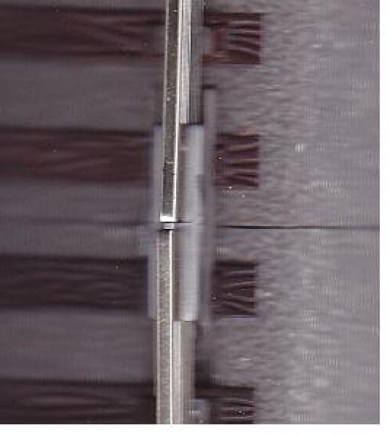

p.heinst
Berichten: 1192
Re:isolatie rocoline
24 September 2010, 14:09:46 »
Hans
heb even een scan gemaakt (niet erg duidelijk) maar daar zie je dat de lengte geen probleem is maar dat de breedte boven op de uitsparing ligt en dan de rails iets wordt opgedrukt
Gr Piet
