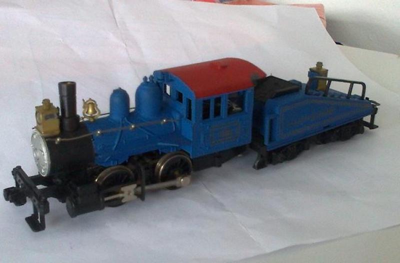

Ik ben (voor op de achtergrond, dus het hoeft niet zo héél kritisch) een Fl* Anna en een Airfix kitje door elkaar aan het kneden om een (enigszins gelijkende) NS 8200 met zadeltank te bouwen.

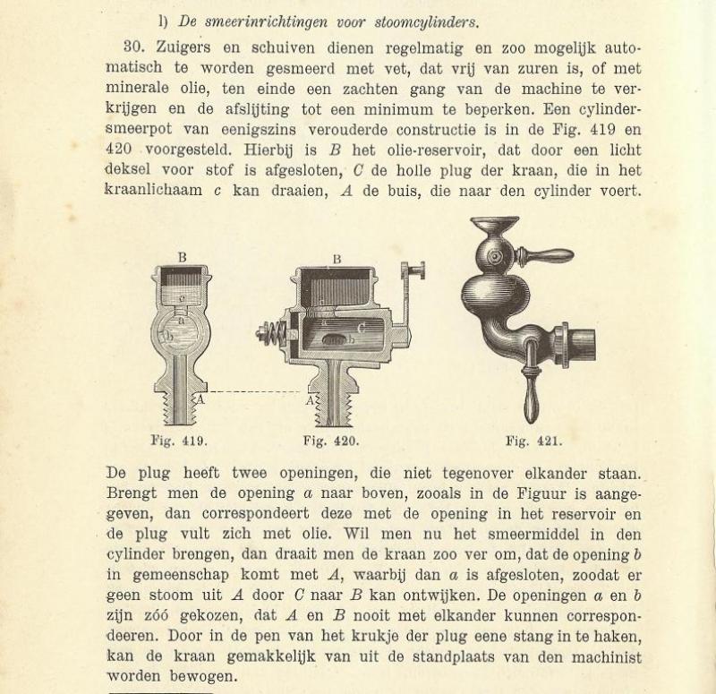

Aan het stoomdom zit een soort stoomkraantje. Klopt dat? Mijn Philotrain 1700 heeft dat ook. Ik weet eigenlijk niet waar die kraan voor dient.
Andre
guest7823
Re: BNLS-Werkspoor - Airfix & Anna = NS 8200
« Reactie #14 Gepost op: 11 June 2012, 18:24:01 »

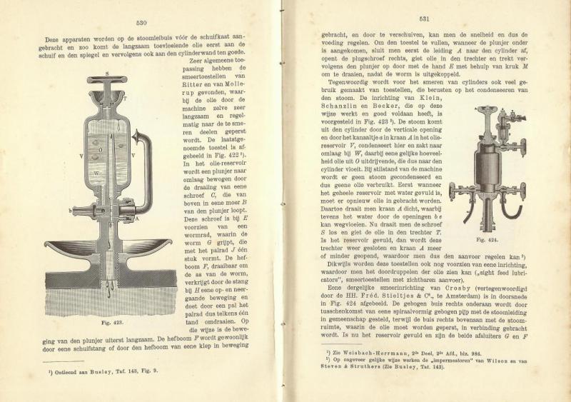

Zo goed als zeker een zgn. bollubricator. Kan er zo gauw in de diverse literatuur geen plaatje van vinden, maar was bedoelt om de regulateur (die toendertijd nog uit schuifregulateuren bestonden) enigszins te smeren.
Inlooptrechter -> kraan (dicht bij normaal gebruik / open bij vullen) -> oliereservoir -> kraan (open bij normaal gebruik / dicht bij vullen) -> pijp naar te smeren oppervlak
Een lubricator, in deze vorm werkt doordat de stoom in het pijpje en dus in het oliereservoir condenseert. Het resulterende water komt onder de olie te zitten en verdrijft daarmee de olie. Door de langzame condensatie komt er steeds een klein beetje olie vrij.
Ook dit is weer een geval waarbij een plaatje meer zegt dan 1000 woorden, maar helaas kan ik zo gauw het plaatje niet vinden.
Toen laat '10 / vroeg '20 de regulateurs (bij nieuwbouw) werden vervangen door klep / ontlaste regulateurs verviel ook de noodzaak voor de bollubricateur op de stoomdom. Waarbij ik de echte effectieve werking er van betwijfel.
Als ik nog een plaatje tegen kom .......
Toch maar even door gezocht en gevonden in "Scholl - De gids voor machinisten (uit 1892)"
Zoals afb. 421, maar dan met een rechte i.pv. haakse aansluiting
Voor de werking:
Naar het mij bijstaat heeft de SHM 30 (ex gasfabriek Rtd) ooit een dergelijk lubricateur op de dom gehad, maar dat is lang geleden
