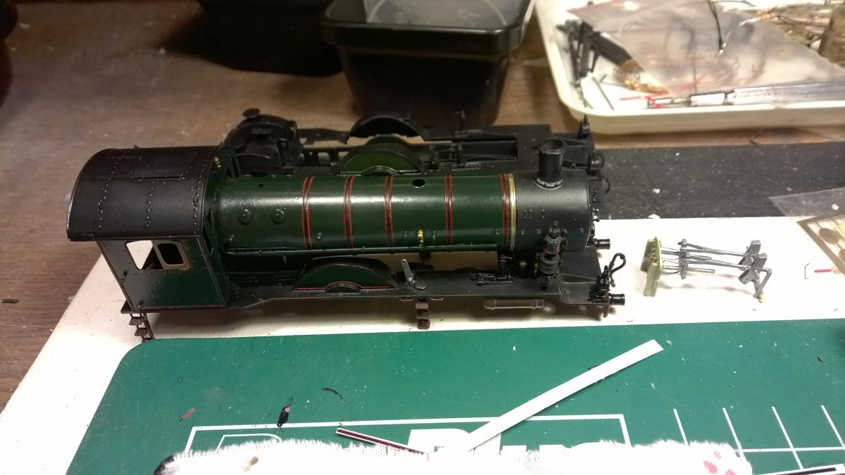

« Reactie #941 Gepost op: 09 March 2016, 19:18:17 »
Hoi Ivo , tijd geleden maar het kan weer , je 2100 doet het goed zo te zien ,zal wel beter lopen als hij digitaal rijd want dat gaat met pulsen en dat werkt goed.
Zal nu een plaatje van de 505 posten , dit was even de laatste want ik ben even ergens anders mee bezig en ik wacht nog op wielen voor de tender.
Tot zover ben ik , ga na het weekend welweer verder want ik vind het wel tof gaan.
Groet Ko

Ko, als je jouw 2100 in HSM livrei as vrijdag meeneemt dan zet ik deze naast onze 2100en. Krijgen mensen vast een goede indruk. Ik vind je biezen goed geslaagd, vooral de lastige rode naast de zwarte ketelbanden  (y)
