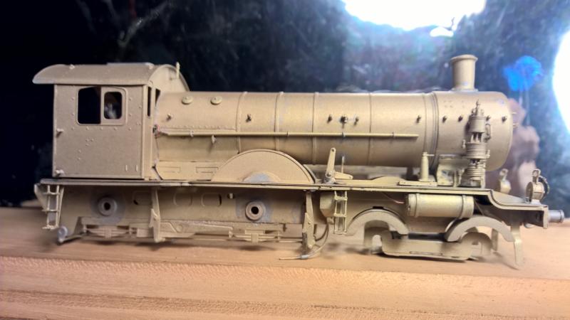

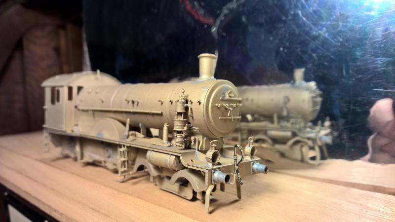

Zo , dit is de gestraalde HSM 505 , een dezer dagen krijgt hij zijn groene jasje met zijn bruine broek.

Ziet er keurig uit. Dat belooft nog wat!  (y)

mooi , spatborden op de bogie (y)

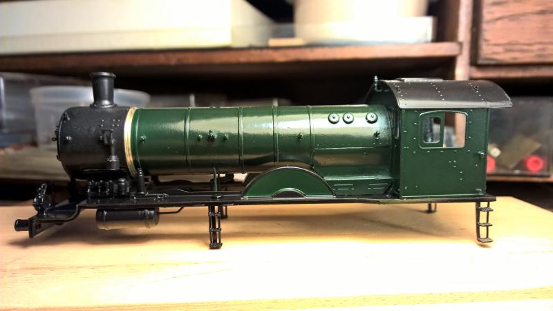

Ko,
Als ik nog eens goed kijk zie ik dat je het dak recht hebt gemaakt, terwijl ik de inham heb gemaakt. Klopt natuurlijk. Ik zie ook bij de kap boven de voorste drijfwielen een stukje om de koppelstang door te laten lopen en natuurlijk valt door de lagers op dat het de nieuwe kit is. Maar de ketel en de rookkast zien er uit alsof het de oude is. Heel mooi gedaan.

Ivo,
ja grappig de een haalt wat weg en de ander maakt hetzelfde erbij , ja de dikte van de rookkast was niet zo moeilijk om te doen, de spatbordjes zijn van de 3500 die had ik over.
Ben inmiddels aan het spuiten gegaan  en hier vast een kleine blik.
Groet Ko.

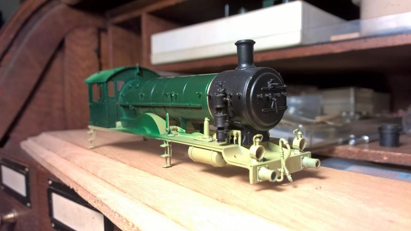

Even een plaatje van de vorderingen.
Groet Ko

Is dit HSM bronsgroen Ko ?
