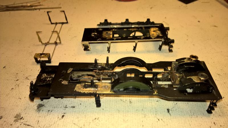

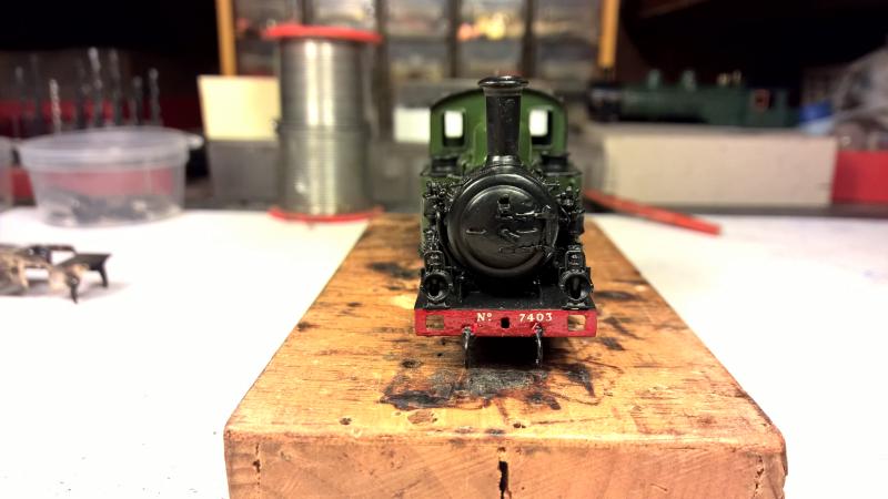

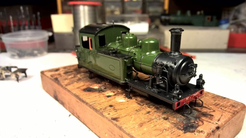

Wat reparatie aan de 2106 en wat weizigen in verbant met de aandrijving , komt een escap aandrijving in , moet dan heel goed lopen (is te hopen).
Zal na dit bericht nog wat plaatjes van de 7403 plaatsen.
Mvg.Ko

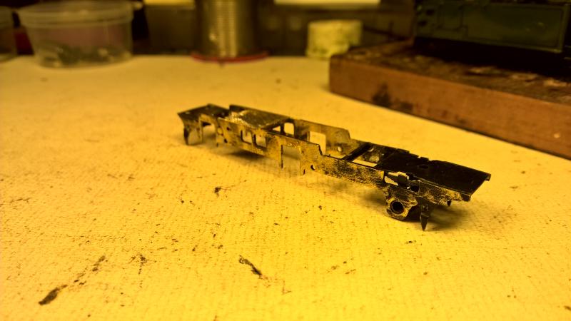

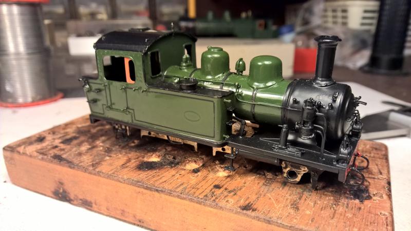

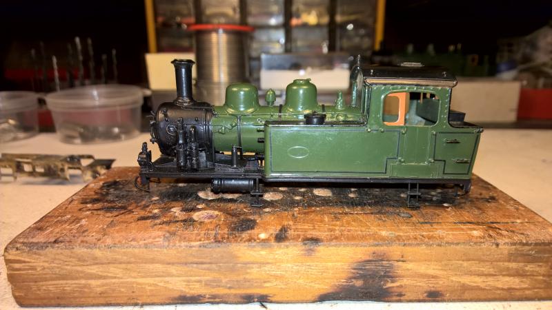

Dit is een project uit de ijskast, is al van lang geleden maar moet er nu toch wel eens van komen want we zijn allemaal met zijn famielie bezig .
Ik ga nu bezig met het frame om daar eerst goede lagertjes in te plaatsen en als dat dan goed gaat kan het gespoten worden.
Ik hou jullie op de hoogte , maar ik moet ook nog de 505 gespoten zien te krijgen.
Mvg.Ko

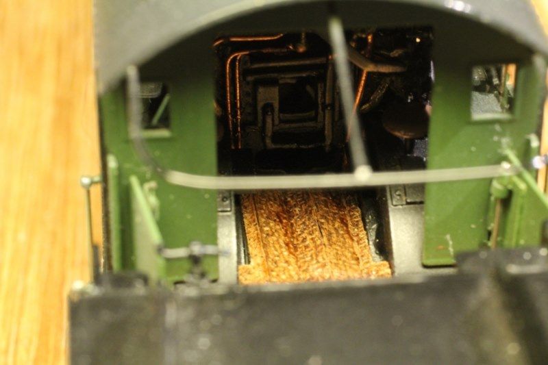

Die 7400 is ook een mooi project. Misschien leuk om daar een apart draadje over te openen. Is die volledig scratch build of zijn er dingen die je van andere loks hebt gebruikt?
Mijn 2103 begint nu toch wel richting de laatste loodjes te komen. Straks is het enige dat nog rest het goed rijdbaar te maken. Inmiddels zijn de gewichten overal toegevoegd, de lampglazen geplaatst en de vloer in het machinistenhuis. Ook het ketelfront staat er nu in en de handwielen zijn op de bedieningstangen voor de stoomkranen gezet. Twee links en één rechts net boven het ganghendel:
Die handwielen had ik een keer van Erwin Werps gekregen, omdat ik er een aantal verknoeid had van zijn 5300 kit.
Van de zijkant door de ruiten zie je er toch ook wat van net zoals dat je de krukjes gaat zien als je die een donkerbruin leren tint geeft:
Het vloertje moet nog een grijze/zwarte kleur krijgen. Blank hout vervuild door kolengruis.
Ivo

Dag Ivo, het ketelfront ziet er goed uit alsof hij zo gaat stomen.
Groet ko

guest7823
Re: BNLS-Werkspoor - Philotrain 870/37-kit NS 2100
Reactie #897 Gepost op:
02 February 2016, 20:42:38 »
Citaat van: Ivo tB op 02 February 2016, 00:51:21
Oh jeee, rijden met de deur wagenwijd open
KOUDE LUCHT IN DE KETEL .......
Maar goed dat is een ander broodje aap verhaal en te lang om zo maar even op te schrijven
Groeten van een bewonderende Kniesoor
Tenslotte:
Als ik niet zeker zou weten dat het model wat ik in Rijswijk gezien heb h0 was zou ik gezworen hebben dat dit een foto van een 0 of I model was

Ivo tB
Berichten: 5583
Reactie #898 Gepost op:
02 February 2016, 20:45:50 »
Die deur zit vastgeroest helaas. Ik verwacht dat de vuurdeur in de volgende kit van Erwin open en dicht kan. Is in elk geval zo voor de rookkastdeur en dan natuurlijk een ingerichte rookkast.
