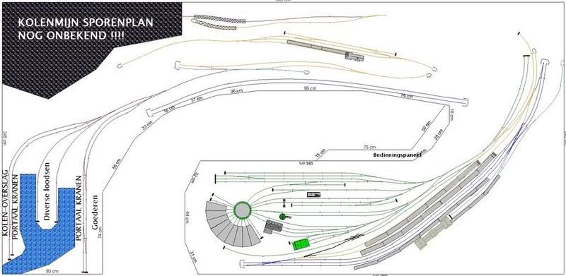

« Reactie #84 Gepost op: 24 March 2007, 20:07:29 »
oke plan is zover dat ik het weer wil tonen voor de positive kritische noot ;D
Ten eerste vele dank aan Neudalhausenstadbahn en JaJo voor hun engelen geduld
Na een grote voorzet van Michiel wat ik mijn plan heb verweven
De hoogte's bij de sporen komen nog en zo ook aanduidingen bij de tunnel portalen zodat je een beetje idee krijgt hoe het allemaal precies loopt
Heb alle verborgensporen verwijderd omdat het anders helemaal onoverzichtelijk wordt
groen spoor = Depot en rangeer
Paarse spoor =  haven en richting kolenmijn ( sporenplan kolenmijn no onbekend
Donker blauwe spoor = hoofdtraject
Oranje spoor - Lokaal spoor A
Licht bauw spoor -  Lokaal spoor B
Thema  dus : groot station, een bergstation met evt goederlaadperron, kolenmijn geheel bovenin de berg, een haven voor kolen op en overslag ( dus ook kolen vervoer via water, en een depot voor stoom en diesel en miss ook E-loks en met rangeersporen
Wil alleen de ingang naar lokdepot/rangeer nog veranderen  hoe ????? weet ik nog niet, want het blijft in mijn hoofd zitten dat het mooier zal zijn als deze 2 á 3 cm lager komt te liggen dan het station
http://i128.photobucket.com/albums/p194/ferdinand2503/Wattenbach_3_zichtbaar.jpg
Ben benieuwd naar de kritieken, gooi ze erin zodat ik uit eindelijk op een mega mooi plan uitkom waar ik veel bouw plezier aan zal beleven
Vriendelijke groet Ferdinand
Tijdperk IV- miss ook V erbij ,Duitsland, Zwitserland, Oostenrijk  N-spoor, Peco code-55, ( beginnende ) DCC gebruiker,IB, Loconet Interface, S88SD16-N, ServoSwitch, OM32, Koploper
  • Berichten: 3000
Re: Wattenbach ( baan van Noah )
« Reactie #85 Gepost op: 24 March 2007, 21:07:01 »
Ferdinand als je onderlossers gebruikt is het niet logies om met kranen te lossen, dan meot je andere openbak wagens gaan gebruiken. Die onderlossers zijn juist zo gebouwd dat je ze over een losinstalatie kan duwen en ze zo kan lossen. De landing gaat dan via stortgoten rechtstreeks het schip in.
Mocht je bij de onderlossers blijven en de losinstalatie gaan gebruiken dan kan je de wissels achter de losinstalatie verwijderen omdat locs daar niet langs kunnen en de trein er altijd doorheen moeten worden geduwd en daarna leeg weer weg getrokken kan worden.
Als je voor open bakwagens kiest( de oude Etjes of de grote Eanos bakken) dan kan je gewoon dit handhaven en de kranen gebruiken.
Groetjes Michiel
Ps; verder mooi uitgewerkt het banenplan.
Ferdinand Paternoster
  • Berichten: 371
« Reactie #86 Gepost op: 24 March 2007, 23:17:49 »
He Michiel, dat van de haven dat heb ik iets aan gepast
Maar betreft die onderlossers, ik kan deze toch links lossen in een bunker en dit met de kraan laden in het schip, stel dat de trein er is en de schepen nog niet dan zijn ze verplicht om daar te blijven of is dat zo'n gek idee???
Ben nu een verhaal aan het schrijven betreft hoe de sporen lopen, de lokale spoor die gaat naar schaduw station op -30 cm
Ik zat te bedenken heb boven een aftakking gemaakt vlak voor de kolenmijn, om dan een spoor iets te laten zakken en deze onder de kolenmijn te laten stoppen ( een verdekte schaduwstation )
Levert weer wat variatie op denk ik
groetjes Ferdinand

IPIO'er
  • Berichten: 341
  • "Multi Level" Nederlands Modelbaan in Spoor-N
« Reactie #87 Gepost op: 24 March 2007, 23:31:25 »
Hallo Ferdinand,
Ik ben zo vrij geweest om aan de linkerzijde van het station wat te veranderen doormiddel van een wissel en een engelsman toe te voegen zodat de locomotief die vewisseld moet worden ook makkelijk naar het depot kan rijden, i.p.v. helemaal om te rijden naar de andere kant van het station.
http://i126.photobucket.com/albums/p83/IPIOer/Wattenbach_3_zichtbaar.jpg
Marc

  • Berichten: 3000
« Reactie #88 Gepost op: 24 March 2007, 23:40:27 »
Marc goed idee van die engelsman, want die is daar wel erg handig, je wil de omlopende loc liever niet via een perron of doorgaand spoor laten rijden.
Ferdinand het kan wel een kraan er tussen zetten maar logies is het niet, die bunker zelf zou de tussen opslag moeten zijn. Een kraan daarbij vind ik erg omslagtig en bij overslag van spoor naar schip onnodig. Als de overslag anders om gaat dan kan jou combinatie wel heel goed, maar dus net niet in deze richting.
Maar belangrijk haal die wissel verbinding bij je kolen bunker weg, die heeft daar geen nut(als iemand vind van, dan graag uitleg). Het 2e spoor gebruik je om een lege zet wagens tijdelijk te stallen? Anders vraag ik me ook af wat het nu thiervan is tenzij je 2 bunker sporen maakt.
Dat idee van dat kleine schaduwstaion onder de mijn lijkt me een goed idee.
Groetjes Michiel
  • Berichten: 371
« Reactie #89 Gepost op: 25 March 2007, 10:51:00 »
@Marc
Oke bedankt voor je voorstel zal eens kijken hoe ik dat met wintrack kan gaan doen, laat je het vandaag nog weten thanks
@Michiel,
Oke dat is duidelijk maar dan moet het spoor toch eerst een stuk omhoog aangezien ze aan de onderkant gelost worden, en dus daar geen bunker plaatsen
Zal het in het plan verwerken
Groetjes ferdinand
