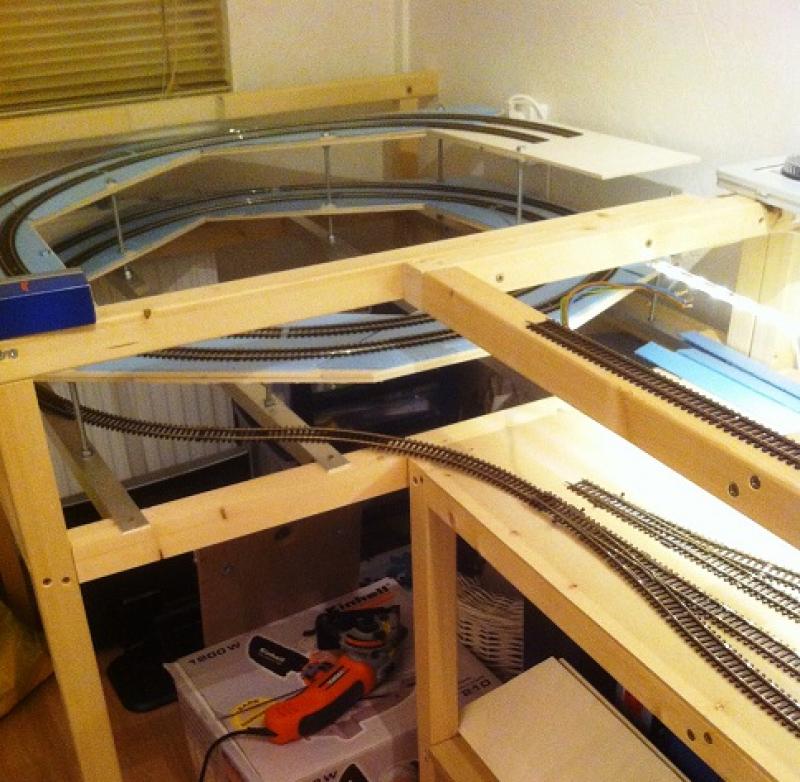

Hoi Allie,
Komt het echt zo nauw met een sbocht? En dan doel ik trekkende treinen, ik heb geen duwende treinen in mijn bezit.
Mijn vorige baan had in r1 twee bochten achterelkaar 90graden rechts en gelijk 90graden naar links er achter aan en ik heb nooit problemen gehad... (Altijd loc voorop).
Het stukje s achtige bocht op de volgende foto is precies een hele flexrail lang van 900mm en de bocht is minder scherp als r3 van Fleischmann.
Om de wissel op het rechte deel te plaatsen zoals Tinus voorstelt is een optie, maar dan blijft het toch een s bocht ?
Laatst bewerkt op: 14 October 2012, 13:31:16 door JeroenJens. Reden: Plaatje als plaatje geplaatst ipv als link :)

Als je alleen met trekkende treinen rijdt zie ik geen probleem.
Heb in mijn oude baan fleischmann met profi rails een s bocht van R2 gehad en daar kwam een fleischmann IC met 7 waggons zonder problemen doorheen met duwende lok.
Ook de fleischmann dubbeldekker kwamen hier zonder problemen door.
In bocht wissels ontsporen bij mij wel vaker treinen.
Dus ik zou met de ervaringen wat ik heb de S bocht gewoon zo laten.
Je moet er natuurlijk niet doorheen vliegen, dan worden het wel brokken.
groeten, wesley

Hoi Wesley,
De bochtwissels waren ook in mijn vorige baanplan de enige bron van ontsporingen (in dit baanplan heb ik ze eruit gelaten).
Ik ga het in eerste instantie toch met de lang gerekte S-bocht proberen, zo is mijn baanplan in eerste instantie bedoeld.
Mocht ik problemen krijgen kan kan ik de S-bocht altijd nog verwijderen en aanpassen.

ik heb ook een S bocht in en uit me spiraal en nu na testritten te hebben gehad ook geen ontsporingen gehand

Ook mijn spiraal kent een bocht met slinger na de afdaling en zelfs een geduwde trein kan daar volgas doorheen, zonder te ontsporen - wel ervoor zorgen dat de eerste wagon van de geduwde trein niet te licht is. Bij het stijgen wel eens problemen met een hele lange goederentrein, maar dan zet ik er net als in het echt een dubbele lok voor. Het belangrijkste is dat de bochten niet hellend naar buiten liggen, dus bij een S-bocht de beide bochten VLAK houden. SUCCES.

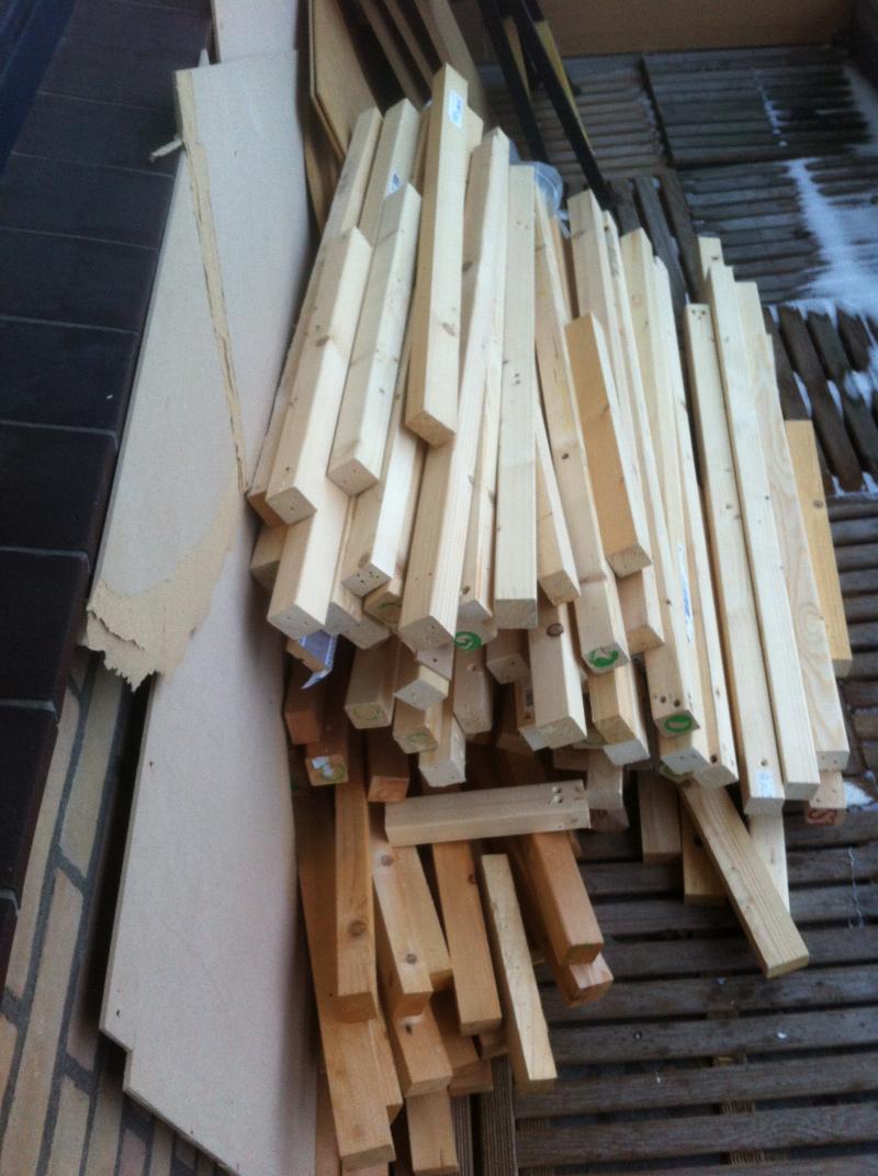

Een plaatje zegt meer als 1000 woorden
Goed, ik was er klaar mee.. het lukte allemaal niet zoals ik wilde en was het gewoon zat.
Veel te ingewikkeld plan, veelste weinig ruimte enz. enz.
Ik ga lekker bouwen in kleine modules, het plan zoals het altijd al bestond zal blijven bestaan.
Echter ga ik eerst de stationsmodule bouwen en daarna pas de rest.
