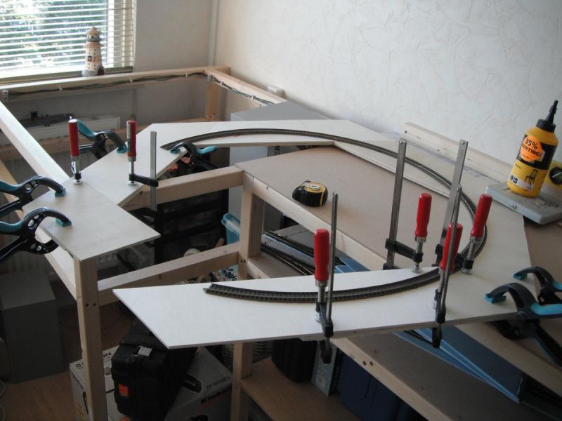

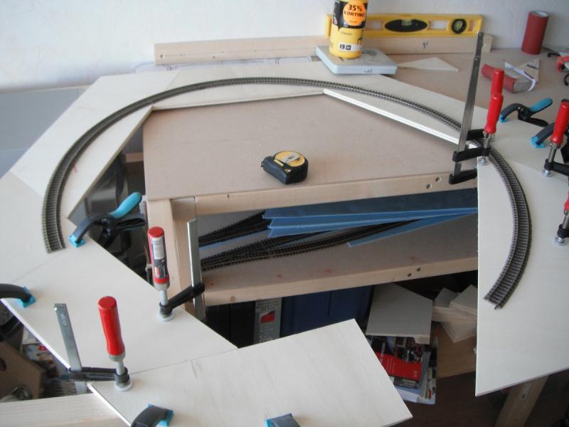

Hallo modelspoorvrienden,
Vandaag is er verder gebouwd aan de spiraal, zo is het begin duidelijk gekenmerkt (recht afgezaagd) en ben ik verder gegaan met verlijmen...
Kon het niet laten toch even een rijtje rails te leggen, en tot mijn verbazing komt het mooi uit. Zelfs de veiligheidsafstand welke ik via het bekende Excel document heb berekend klopt precies.
(rails liggen ivm met de lijmklemmen nu niet helemaal goed meer
Groetjes,

ziet er goed uit!
ik zou alleen wel een beetje bang zijn voor een te zware trein.. die zou naar binnen vallen denk ik
groeten,
Auke

Alleen als je een te hoge verkanting in je spiraal gaat aanleggen. Dit ziet er gewoon goed uit en er zal weinig fout kunnen gaan, ongeacht of het zware of lichte treinen betreft.

De spiraal is precies volgens handleiding gemaakt dus het zal goed moeten gaan.
Ik heb 2x 6mm op elkaar gelijmd... Dit zal niet erg doorzakken denk ik onder het gewicht van de treinen.
Ik kan eventueel een opstaand randje langs de spiraal maken tegen over de rand vallende treinen

ikzelf zou dat voor de zekerheid doen... zou zonde zijn om je materieel van de grond te moeten rapen als er toch per ongeluk wat mis gaat
better safe than sorry

100% mee eens Auke.
Morgenvroeg vertrek ik op vakantie, dus zullen er weinig updates volgen deze week.
maar volgend weekend ben ik weer terug.
Dan zullen hopelijk ook de alluminium koker profielen binnen zijn welke gebruikt gaan worden onder de spiraal om deze stevig op vast te zetten met de draadeinden.

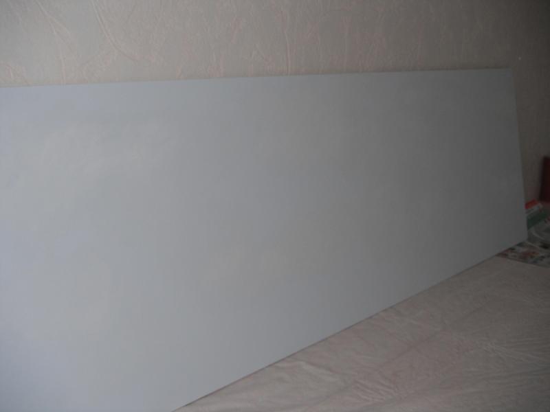

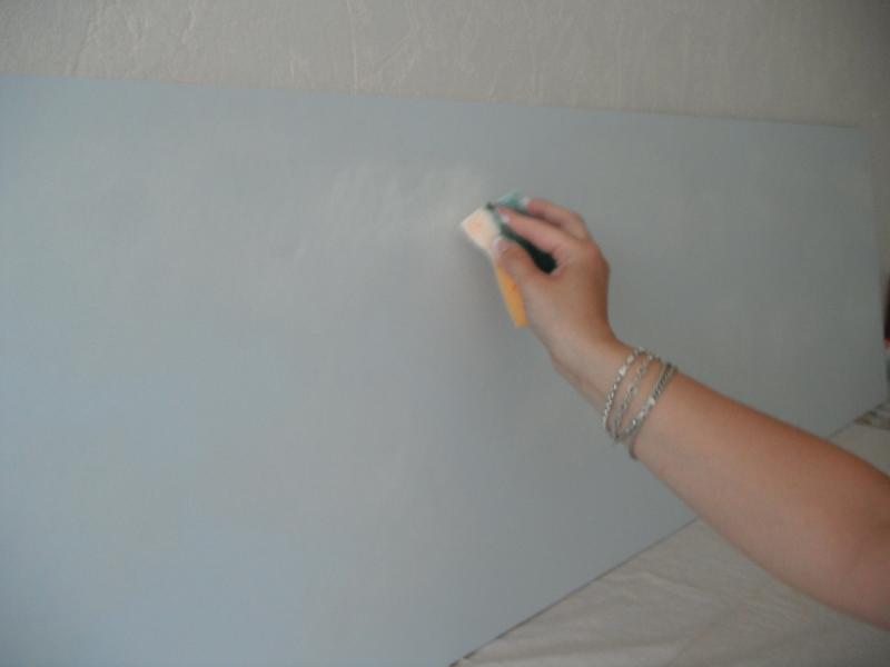

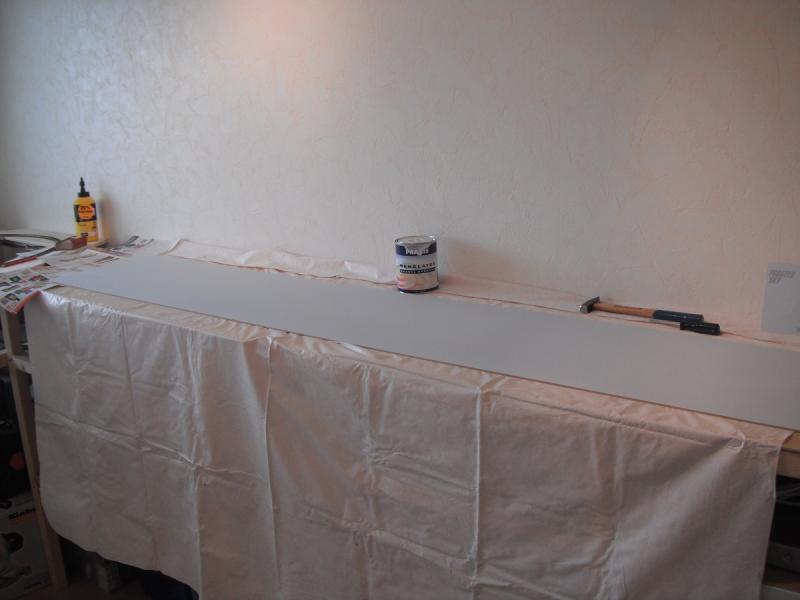

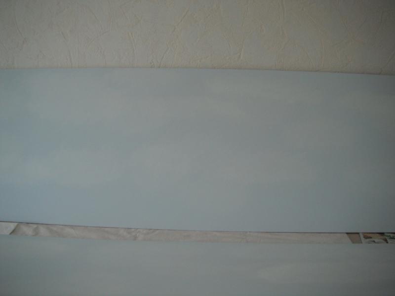

Goedemorgen allen,
De afgelopen dagen tijd gestoken in het maken van een achtergrond voor mijn modelbaan.
Deze is gemaakt van stroken MDF van 40x250cm.
De stroken heb ik eerst heel lichtblauw geschilderd met latex.
Daarna zijn er wolken op gemaakt dmv sterk verdunde witte verf + spons. Dit is gedaan door mijn vrouw.
Het resultaat mag er wezen.
Dat kan nu lekker drogen.

01 August 2012, 21:23:58 »
Mooi gedaan hoor, kunstig!
Gr Koen.

Hallo
Handige tip.
Ik moet ook nog wat wolken maken.
Suc6.

Dat ziet er inderdaad prima uit Jeroen, ik wil een "avond-inval" achtergrond gaan maken, zit veel te gluren naar foto's, heb er zelf ook al wat gemaakt maar allemaal niet naar tevredenheid. Dit is wel een heel goed idee, ga ik eens testen op die manier. Gr.Martijn

Mooi blauw is nie lelijk
Mvgr. Martin

Dank allen voor de reacties.
Het is mooi opgedroogd, binnenkort worden de platen aan de muur bevestigd, maar nu eerst een driedaags tripje naar het buitenland.
