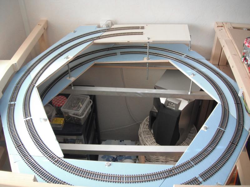

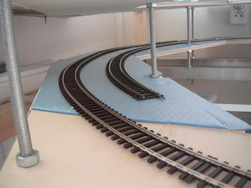

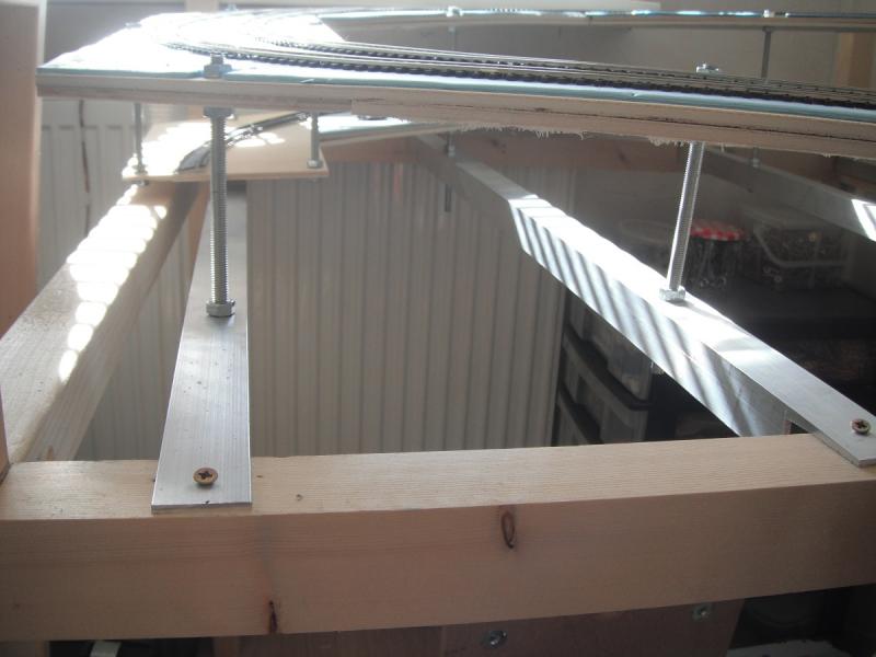

Maar we hebben vandaag weer wat gedaan, de eerste spiraal aan de linkerkant is klaar.
Zoals jullie kunnen zien heb ik de spiraal gemonteerd op alluminium hoeklijnen 30x30mm. Deze zijn zo ingezaagd dat ze precies tussen de ruwbouw passen. De draadeinden kunnen gewoon gemonteerd worden aan de hoeklijnen.. moer erboven moer eronder en het is super stevig.
Tevens vanmorgen rails gehaald voor het schaduwstation... het moet er met deze regenachtige dagen eindelijk eens van komen

Hoi jeroen.
Wat is dat voor blauw spul wat jij onder de rails hebt liggen in die spiraal.
Wil zelf ook na bijna 6 maanden er niets aan gedaan te hebben weer eens mee verder gaan.
Ikzelf heb er nu geen isolatie onder, maar wil dit wel nog gaan doen.
Voor de zichtbare delen heb ik zon rol van noch van 7 mtr lang, maar vindt dit voor het schaduwstation en de klimspiralen wel wat prijzig worden, ookal werkt dat noch spul wel heel fijn.
groeten, wesley

Dat blauwe spul is denk ik het isolatiemateriaal van de gamma..
Wordt overal op dit forum wel besproken en staat ook in de encyclopedie..

Bedankt,
Dan ga ik van de week eens kijken bij de bouwmarkt.
Groeten, wesley

@wesley: idd zoals Auke al melde zijn dit ondervloer platen van de gamma.

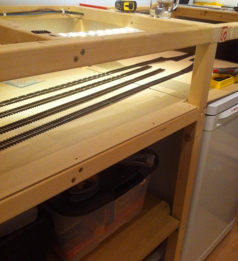

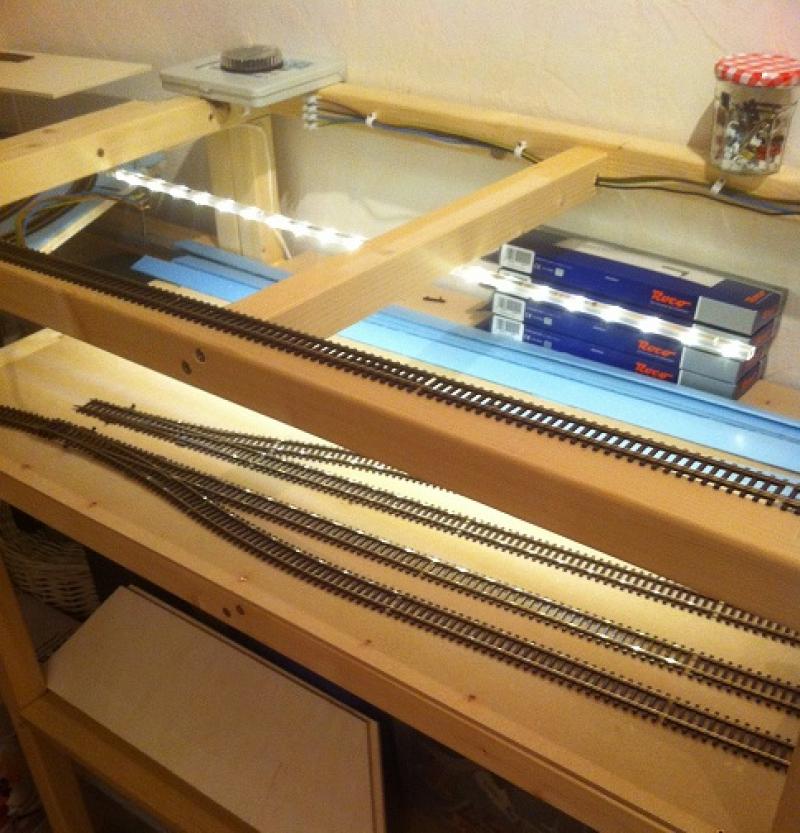

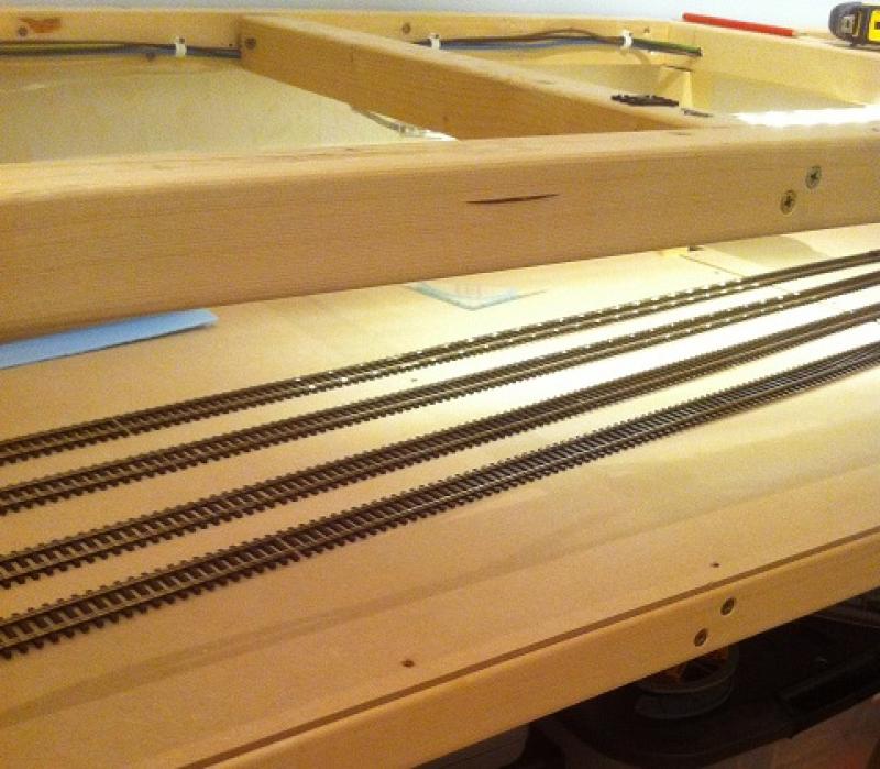

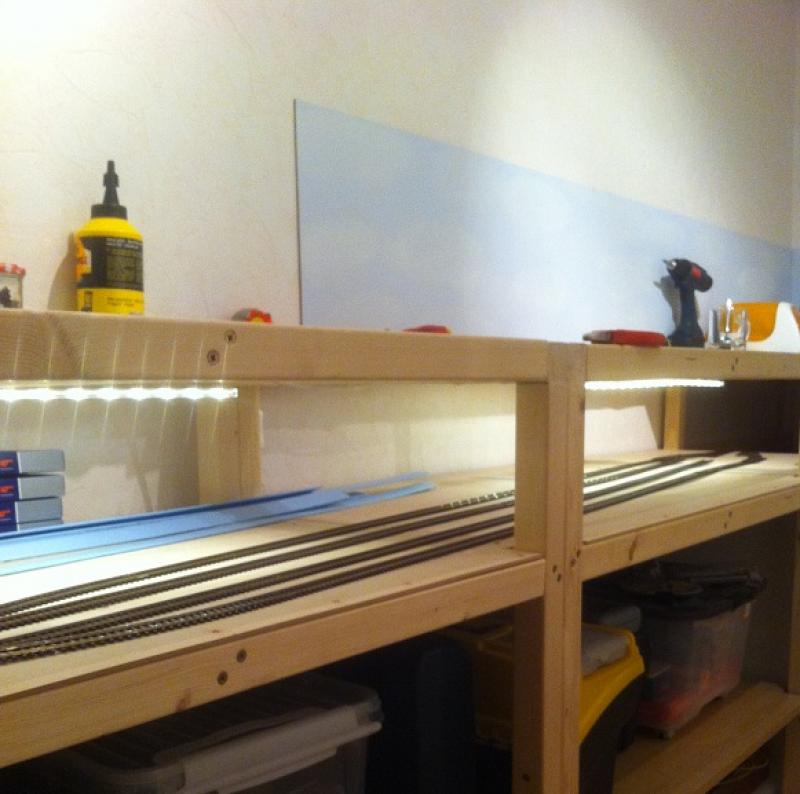

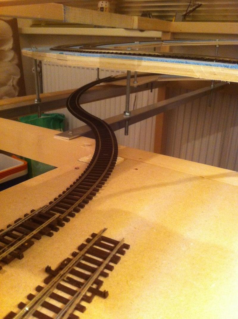

Er is vanavond weer gewerkt aan Neder-Kempen.
Ik ben bezig geweest de rails zo te buigen dat de spiraal aansluiting vind naar het schaduwstation, en heb de rails voor het schaduwstation even los neergelegen om te zien wat het geeft.
Alles ligt nog los, en uiteraard moet er onder het verbindingsspoor nog ondersteuning komen in de vorm van een op maat gezaagd multiplexplaatje.
Sorry voor de zwakke foto's; weinig licht en rot camera van iPhone:
Al met al dik tevreden, mooie lengte in het schaduwstation; en het komt nog uit zoals ik getekend had ook
Laatst bewerkt op: 08 October 2012, 19:59:27 door JeroenJens

ziet er super uit
alleen zijn de meeste modelspoorders niet zwaar tegen een s bocht, zoals er aan het einde van jou helix zit? of komt dit nog anders te liggen?

Zwaar tegen een S bocht, ik zou het niet weten
Hij bestaat uit Fleischmann R3 geometie ... zal geen probleem moeten geven lijkt me ??
Henk H
Re:Mijn Baan (Neder-Kempen 2.0)
Reactie #764 Gepost op:
08 October 2012, 20:08:56 »
Hallo Jeroen,
Een mooie stevige constructie en een goed verlicht schaduwstation.
Misschien heb ik er overheen gekeken, maar wat is de lengte van de sporen van het schaduwstation?
Ik blijf dit topic volgen
gr. Henk
