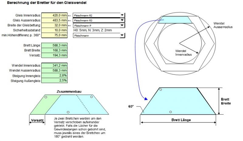

Vanmorgen begonnen met berekenen van de spiraal.
Eerst ga ik de spiraal tijdelijk maken uit de blauwe ondervloerplaatjes (bij gebrek aan karton), deze werken gemakkelijk alvorens ik naar de bouwmarkt ren om multiplex te gaan kopen.
Ik hou jullie op de hoogte.

Vanmiddag de hele middag zitten klooien om de spiraal te maken uit de bekende blauwe ondervloer, dit is goed gelukt. De maten van het Excel bestand komen mooi overeen met wat het moet worden in het echt, dus maar direct even naar de Praxis geweest en daar mooi populieren mutliplex aangeschaft (bedankt voor alle tips mbt houtkeuze eerder in dit draadje) Het hout is in de winkel netjes gezaagd in de juiste afmeting alleen 60 graden hoek moet er nog uit, maar dat moet goed komen.
Zodra er beeldmateriaal beschikbaar is volgt dat uiteraard.
edit: Dominique we waren bij gelijktijdig met plaatsen, het hout is zojuist gekocht (maar moet 2 spiralen hebben dus wie weet) Hij moet 200mm hoogte overbruggen.

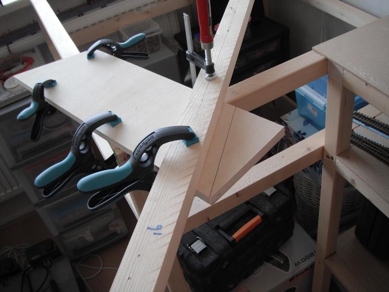

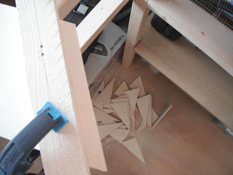

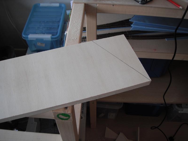

Gisterenavond en vanmorgen verder gewerkt aan de spiraal; uiteraard deze keer fotos geschoten van de werkzaamheden.
Nadat de Praxis de plaatjes al netjes op lengte en breedte had opgekort moest ik zelf nog de 60 graden hoek eruit zagen.
Aftekenen:

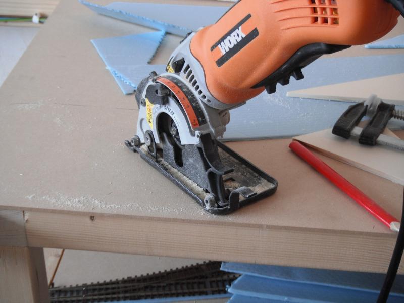

Ik zaag ze per drie tegelijk met een kleine circelzaag, hiervoor moest een lat geklemd worden op 2,5cm van de lijn om netjes op de lijn te zagen.
Ik kan een ieder deze machine aanraden echt een top apparaat om fijn zaagwerk mee uit te voeren:
Kaarsrecht (ehmmmm 60 graden scheef

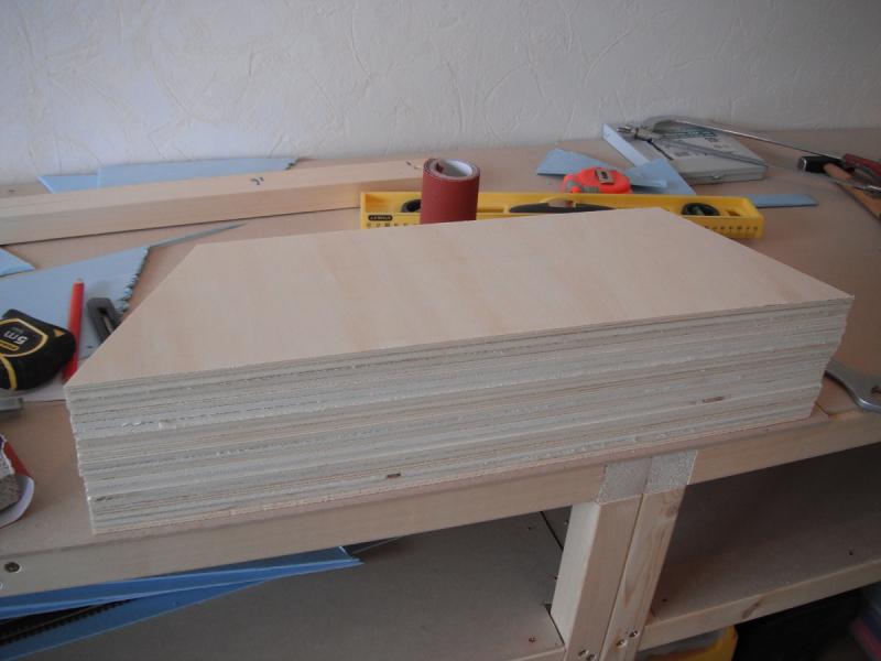

Na een uurtje of twee zagen waren alle delen voor de eerste spiraal klaar:

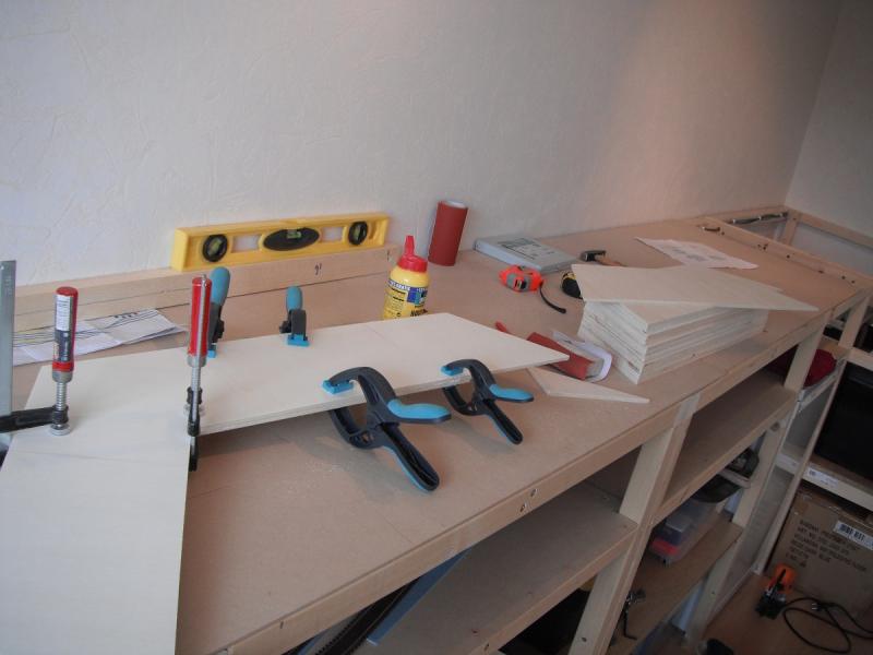

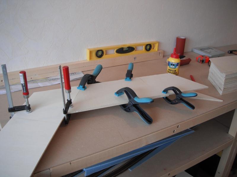

Uiteraard direct begonnen met verlijmen:
Helaas niet meer als 6 klemmen op dit moment zodat ik niet verder kan alvorens het eerste deel droog is... dat wordt zometeen een bezoekje aan de bouwmarkt.
Oh ja, vanmorgen zijn de laatste twee ontbrekende wissels binnen gekomen voor het schaduwstation, zodra de eerste spiraal klaar is kan hiermee gestart worden.
Meer spiraal updates volgen snel.
