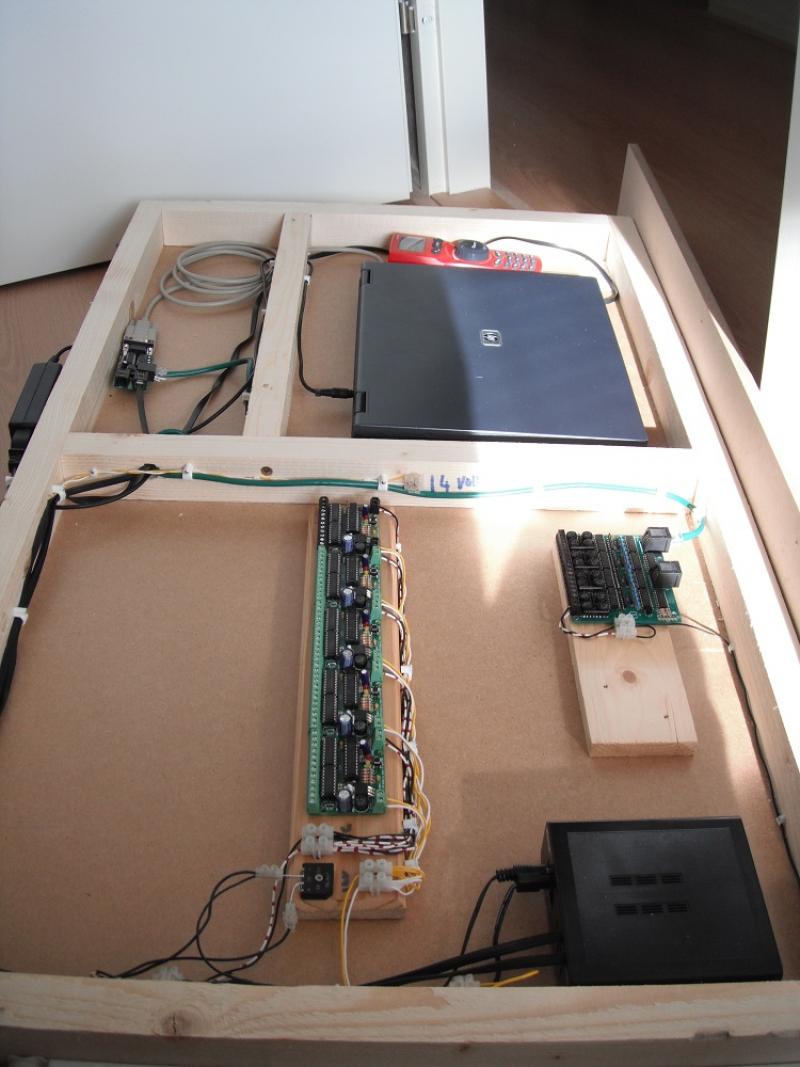

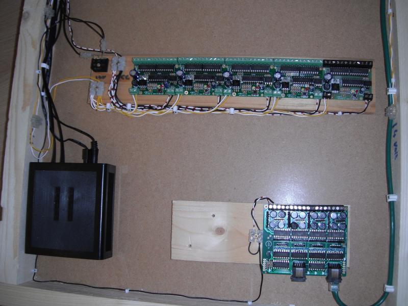

« Reactie #81 Gepost op: 14 March 2011, 17:38:02 »
Vandaag verder gewerkt aan de bedieningslade.
Lade bekabeld, wisseldecoders voorzien van stroom + DCC toevoerspanning.
Aparte transformator voor spanning gemonteerd onder de lade, booster gemonteerd.
Diode schakeling ingebouwd, bezetmelder van DCC spanning voorzien.
Volgende stap wordt het in elkaar solderen van de 2e bezetmelder, deze past nog netjes naast de eerste.
De volledige lade:
Detailfoto van de electronica:
Dat was het weer voor nu.

hey Jeroen,
Waarom lus je niet gewoon door op de print zelf?
Al de extra verbindingen zijn alleen maar extra weerstanden en dus verlies van spanning.
ook blijft het dan netjes en overzichtelijker, je hoeft dan minder draden te trekken en fouten kunnen makkelijker opgespoort worden.
verder ziet het er echt netjes uit!!

Ha Mark,
Neem aan dat je dan alleen doelt op de bezetmelders en niet op wisseldecoders ?
Bij de wisseldecoders heb ik alle draden netjes bij elkaar gezet en aan het einde gesoldeerd tot 1 massieve draad en die daarna in de kroonsteen vast gezet, alle verbindingen doorgemeten en overal is een correcte verbinding.
De kroonsteen bij de bezetmelder heb ik daar geplaatst zodat ik makkelijk de tweede bezetmelder kan aansluiten, ben het met je eens dat dit een extra kroonsteen vereist maar aangezien ik de draden netjes soldeer is er toch geen groot probleem ? Doorlussen op de print geeft toch net zoveel doorlussen als doorlussen op een kroonsteen ?

Hoi Jeroen
inderdaad bedoel ik alleen je bezetmelders, die heb je zo mooi opggeknoopt dat het sonde is om die te ontmantelen.
je kunt van 1 bezetmelder gewoon naar de volgende. als je dan bijvoorbeeld eens hebt dat het een deel niet doet, is het erg makkelijk terug te vinden. (das mijn ervaring in de installatie elektro techniek).
het zou bij het kroonsteentje betekenen dat je naar de bezetmelder maar 1 draad nodig hebt ipv nu de 2 draden die er lopen.
dus minder weerstand.
hoe dunner een draad deste groter verlies,
dit geld ook voor de lengte(s).
dit zal voor onze banen niet zoveel maken. maar om optimaal uit te kunnen breiden zou ik voor safe gaan.
als je wil maak ik wel een duidelijke foto van mijn plankje, doe dan maar een PB'tje
mvg Mark

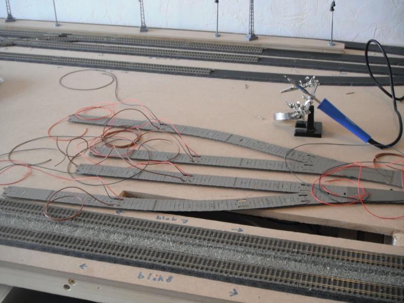

Vanmorgen begonnen met het bekabelen van mijn blokken.
Blokken zijn netjes uitgezet met stift op de baan.
Solderen van de kabels onderop de rails van Fleischmann resulteert in een schitterend resultaat.
Ik knip de geisoleerde railassen een stukje korter zodat ik er achter en ervoor netjes een kabel kan solderen.
Rood=naar bezetmelder
Bruin= DCC
Zwart=DCC voor onbewaakte delen
Tot zover deze update.

« Reactie #87 Gepost op: 26 March 2011, 18:53:47 »
ziet er weer netjes uit!! (y)
ziet er erg netjes en geordend uit.
je kunt toch ook de draad op de metale lasjes solderen.
zie mijn topic.
binnenkort spreek ik je wel weer..
gr Mark
mekel
  • Berichten: 1086
Re:Mijn Baan (Jeroen)
« Reactie #88 Gepost op: 26 March 2011, 18:56:00 »
Klopt, de bruine draad zit rechtstreeks op de metalen railas.
Maar omdat ik de draden netjes bij elkaar wil houden heb ik de as tegenover de metalen voorzien van een ingekorte iso-as, zodat ik daar onbewaakt en bewaakt gelijk kon aansolderen.

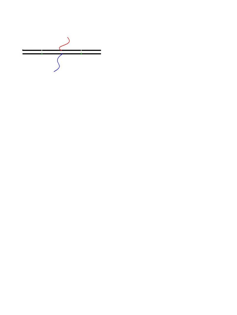

« Reactie #89 Gepost op: 27 March 2011, 12:33:36 »
Ik doe het bijna altijd zo.
zwart = rails
witte stukkjes = metale rail las
groene stukjes = iso-las
rood en blauw = bekabeling. (- & +)
De 2 rail lengtes zijn precies goed om 1 detectiedeel te maken.
Je hoeft dan niks te verknippen. zowel de + en de - zijn gevoed op de metale lasjes van de rails.
Dit als ideetje, want het ziet er gewoon op en top uit zoals jij het nu maakt.
