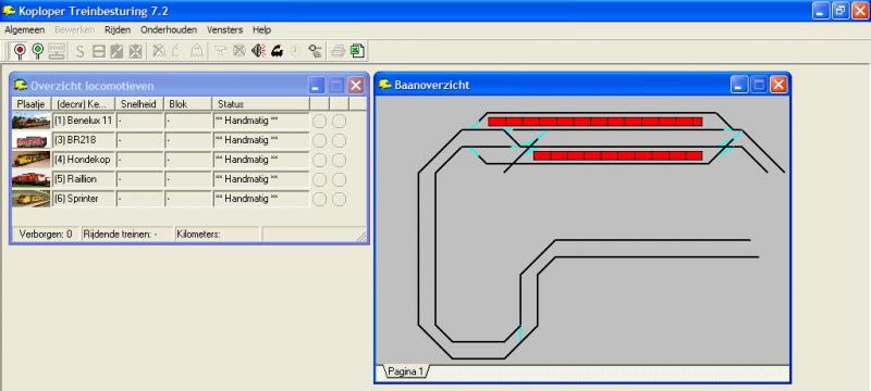

Zo vanavond begonnen aan het tekenen van mijn baanplan in Koploper, lukt toch aardig voor een eerste keer.
Loop wel tegen het probleem aan dat ik een foutmelding krijg als ik de wissels een nummer geef:
In onderhouden baanontwerp is een ongeldig digitaal onderdeel (Lenz wisseldecoder) gedefinieerd bij nummer: 1 (=wissel)
Ik gebruik wisseldecoders van Wim Ros, via de MM kan ik de wissels perfect besturen, via het testprogramma van Koploper ook dus we hebben een leuke uitdaging voor morgen
Dat was het voor vanavond.

Probleem met de wissels in Koploper is opgelost het betrof een foutief ingesteld digitaal onderdeel.

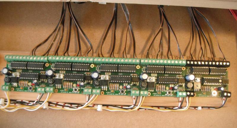

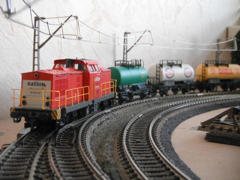

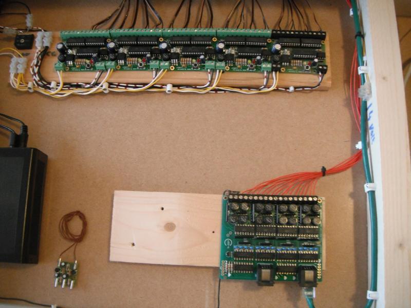

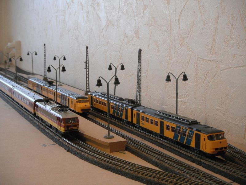

Zo hier volgt een grotere update:
Vandaag veel kunnen doen, alle wissels zijn aangesloten op de wisseldecoders:
De eerste bezetmelder is volledig bedraad (jaja mark de kroonsteen is weg
Een overzichtsfoto van de bedieningslade:
En om het af te leren nog twee sfeerfotos:
Het materieel staat te trappelen om te vertrekken:
Een goederentrein is reeds onderweg:
Dat was het weer voor nu.

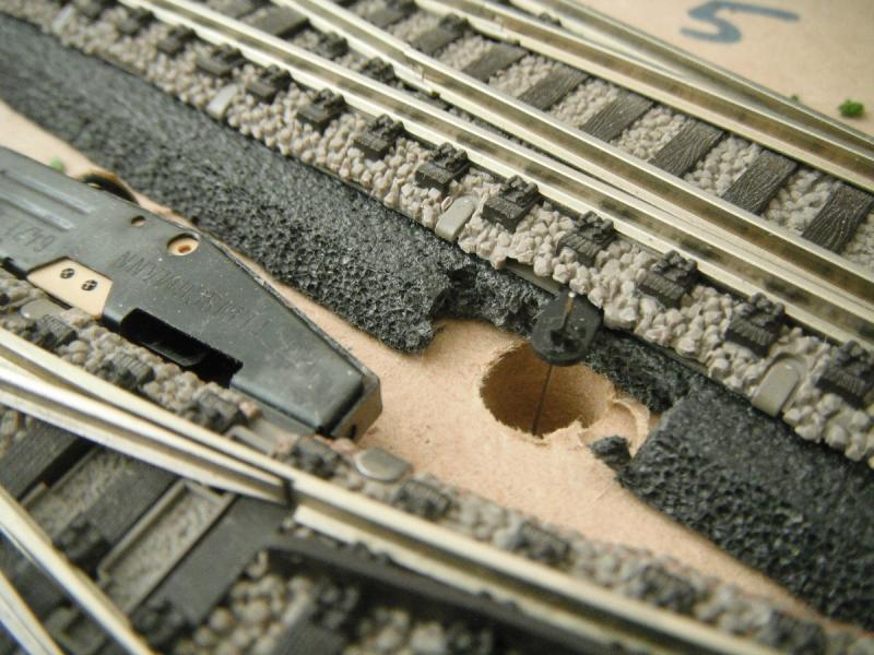

Kleine update deze keer:
Op plaatsen waar ik geen magneetspoelaandrijvingen kwijt kan 3 Conrad wisselaandrijvingen geplaatst
Op de foto is duidelijk te zien dat de andere wisselaandrijvingen netjes op zijn kop gemonteerd zijn zodat ze na het ballasten niet meer zichtbaar zijn, tevens is de door mij gebruikte onderbedding goed zichtbaar:

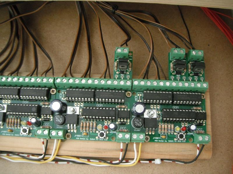

Om de drie wisselaandrijvingen aan te sturen een extra hulpschakeling gemonteerd op de WDD wisseldecoders:
Tot zover de kleine update, hopelijk volgt er morgen of van het weekend een grote update.
