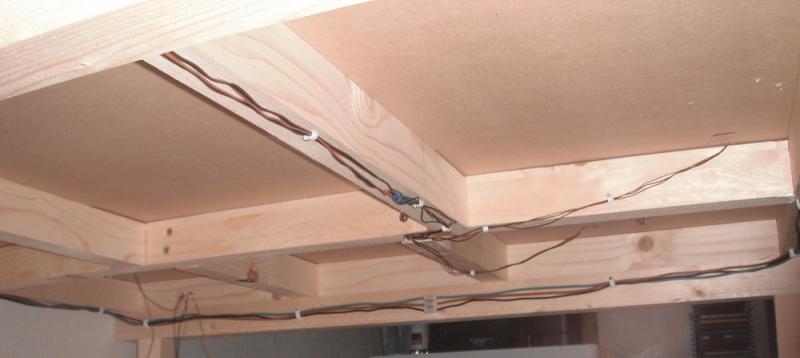

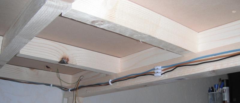

Het werd tijd dat er weer eens gewerkt werd op de hobby kamer.
Vanmorgen begonnen aan mijn ringleiding, bestaande uit om te beginnen drie draden (2x DCC en 1x voor de ongedetecteerde stukken). Ik heb gekozen voor standaard isolatiedraad uit de bouwmarkt (2.5mm) wellicht aan de dikke kant maar goed.

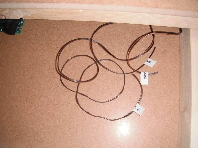

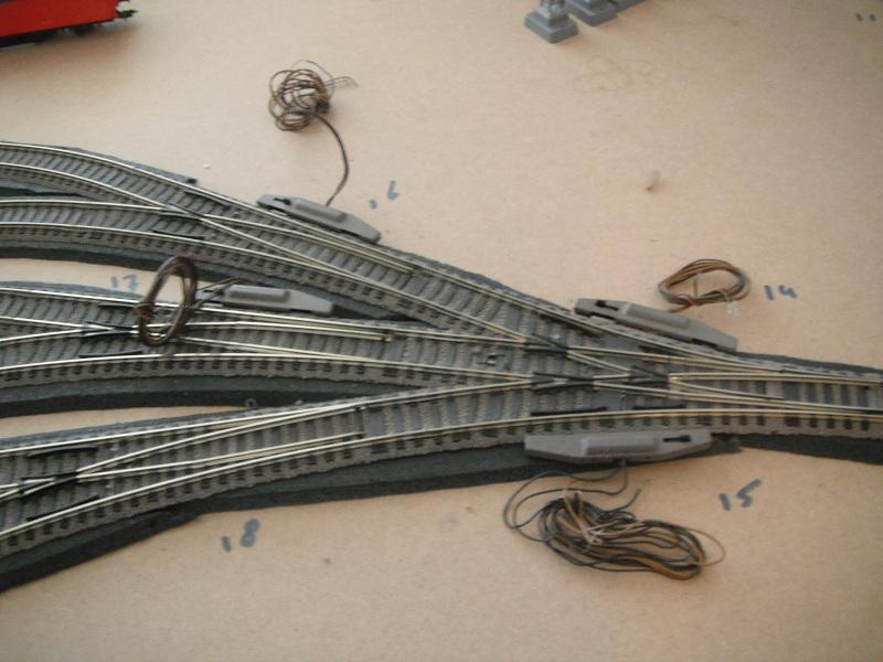

Zo, vanmiddag verder gegaan met de ringleiding, en de eerste wissels aangesloten (nou ja aangesloten de draden verlengt naar de eerder gemaakte bedieningslade).
Om verwarring te voorkomen alle wissels in mijn sporenplan netjes voorzien van een nummer, voordat de wissels worden aangesloten wordt de aandrijving omgedraaid zodat ik er later na het ballasten niets meer van zie.
Natuurlijk heeft alleen op de baan nummeren geen zin dus daarom krijgen ook de kabels in de schakellade het nummer van de wissel mee:
Voor nu zijn dat de wijzigingen van vandaag, het onder de baan liggen in allerlei rare kronkels is toch tamelijk zwaar.

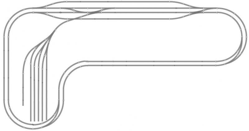

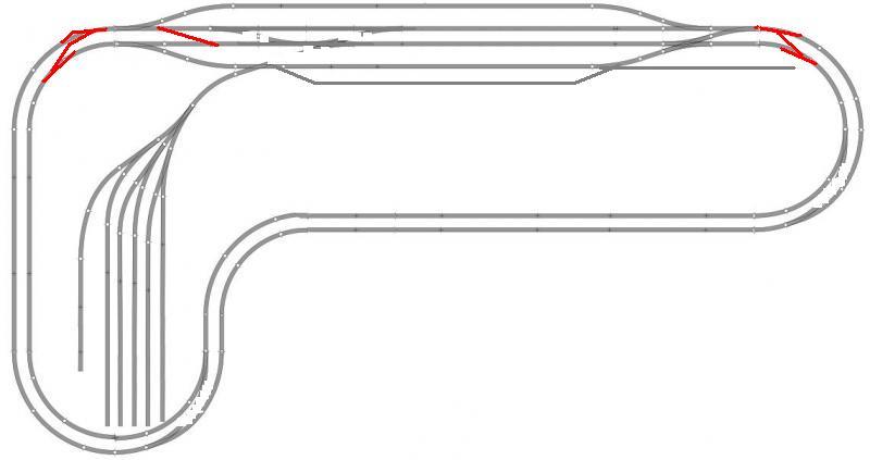

Ik zie dat ik nog nooit een baanplan geupload heb, bij dezen mijn baanplan:
De kunst wordt nu het verdelen in blokken van de baan, dit gaat nog knap lastig worden aangezien dat de eerste keer wordt voor mij. Zodra ik ideeen heb zal ik ze uiteraard posten in de hoop op goede opbouwende kritiek en tips.
Sander
Berichten: 4666
Re:Mijn Baan (Jeroen)
Reactie #52 Gepost op:
27 February 2011, 11:29:15 »
Jeroen,
ik zou de boogwissels wat opschuiven richting station, zo midden in de baan is niet werkelijk.
Tevens een extra spoortje gecreerd op je rangeer terrein.
Je kan nu alle stationsporen bereiken van beide kanten, tevens kan je omlopen tijdens het rangeren.
Geeft net iets meer speel mogelijkheden.
Sander
Laatst bewerkt op: 27 February 2011, 11:51:37 door Peter van der Leek. Reden: Link naar plaatje hersteld

27 February 2011, 19:16:09 »
het stukje van de bochtwissels ben ik mee akkoord.
Echter het extra spoor voor het rangeren wordt me teveel, ben opzich met het sporenplan zoals het nu is dik tevreden, wel verander ik de kruising richting rangeerterrein in een engelsewissel zodat ik zoals Sander al eeder in mijn topic aangaf makkelijker bij mijn rangeerterrein kan komen.

Reactie #54 Gepost op:
02 March 2011, 08:30:33 »
Na het avonden uitpluizen van de handleiding van koploper dit forum en testen op een testovaal heb ik het volgende plan gemaakt:
Tussen de rode strepen zijn blokken, ongedetecteerd tussen de groene streepjes binnen een blok.
Uiteraard ben ik een redelijke newbie in het verdelen van Blokken, dus hoor graag jullie op en aanmerkingen.
Rangeergedeelte wil ik handmatig blijven besturen op 1 spoor na.
Machinist Johan
Berichten: 1808
gevorderd beginner
Reactie #55 Gepost op:
02 March 2011, 08:52:48 »
waarom wil je maar 1 spoor uit je rangeerbundel niet zelf besturen?
Johan
Reactie #57 Gepost op:
02 March 2011, 10:01:40 »
je kan kiezen voor wel melders:
En verder niet in de baan opnemen in de pc?
dus geen route aanlinken, maar blokken worden wel gededecteerd als je handmatig rijd.
als je voor melders kiest kun je ook aanvinken
bezet bij
koploper zou dan nooit naar het desbetreffende rangeergedeelte gaan als het blok bezet is als jij handmatig rijd. (veilig lijkt mij)
je kan ook kiezen voor geen melders:
alleen je trein invoeren in koploper en bet het schuifbalkje rijden op het scherm
(zo heb ik tijdje gereden toen ik nog geen bezetmelders had maar wel pc en intellibox)
voorbeeltje wil ik wel maken van 1 of beide.
mvg Mark
Reactie #58 Gepost op:
02 March 2011, 10:11:47 »
Mark,
Duidelijk, waar het mij in eerste instantie om gaat is of mijn plan zoals uitgetekend goed is.
Het testen op een oefenovaal ging goed, maar de eigenlijke baan is uiteraard groter, complexer en wellicht zitten er fouten in mijn ontwerp.
Uiteraard is het verdelen van de rangeersporen in blokken ook geen probleem als daarmee problemen worden voorkomen.
