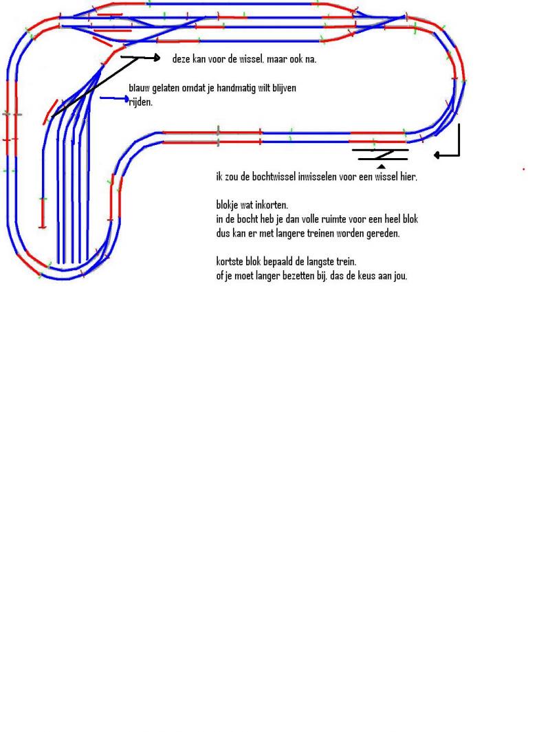

Ik heb getracht mijn idee van blokken op papier te zetten.
Omdat wissels in het echt niet bezet mogen zijn, heb ik de lijnen van detectie er boven gezet. deze heb ik dan niet in het ontwerp opgenomen maar kan evt wel worden toegepast als wil jij dat wel wilt hebben.
dan kun je de tussenbezetmelder er van tussenlaten.
Omdat je wilt rangeren op eigen idee, heb ik geen detectie stukjes neer gezet tussen de aantal sporen.
mvg Mark

Ik heb zitten nadenken en ipv te investeren in 2 normale wissels schuif in de 2 bochtwissels door naar boven (vlak voor de stationssporen).

Wellicht heeft er iemand nog goede ideeën of op of aanmerkingen over het blokkenplan van Mark iets meer naar boven in dit draadje.
Naar mijn weten strekt het aardig met wat ook de handleiding van Koploper adviseerd, echter is theorie en praktijk soms een heel verschil

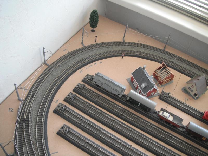

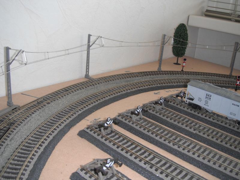

Zo weer even een "bouw" update.
Me vandaag en gisteren bezig gehouden met het uittekenen van de blokken op de plaat, tevens aangegeven waar de bezetmelddraden gesoldeerd moeten worden:
Daarnaast een deel bovenleiding welke al stond (nog niet goed vast ed) goed te positioneren en vast te zetten moet zeggen daar knapt het gelijk van op:
Tevens start gemaakt met het plaatsen van geisoleerde railassen op de daarvoor uitgetekende punten.
