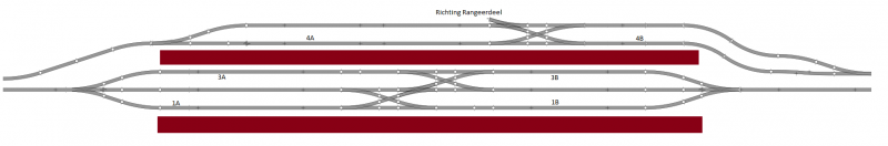

Goedenavond,
Zo een flinke tijd bezig geweest om mijn station in Anyrail te krijgen, zie hieronder het resultaat.
Sommige zullen het wellicht herkennen, de sporen zijn (niet volledig maar een groot deel) naar het voorbeeld van station Roosendaal, dit station heeft altijd al mijn voorkeur gehad in het grootbedrijf.
Spoor 4A wordt een langspoor, deze is voorzien voor de Beneluxtrein richting Belgie.
De overige sporen zijn voorzijn voor treinstellen zoals de Plan V.
Het spoor tussen spoor 1 en 3 is voorzien als doorrijspoor zonder de opstelsporen te hinderen.
Uiteraard doe ik een beroep op jullie visie op het baanplan, mochten er dingen handiger zijn als ik dit anders zou aanpakken hoor ik het graag... ik heb het idee dat ik aan de rechterkant (bij de 3weg) nog wel lengte kan winnen door hem eventueel verder naar rechts te plaatsen.

23 January 2012, 21:44:57 »
Ziet er mooi uit jeroen, zou alleen de haakse bochten rechts bovenin proberen wat minder haaks te laten lopen.
Vind hem natuurlijk eruitzien dan je vorige station.

23 January 2012, 21:56:35 »
Hallo Jeroen,
Zoals al genoemd, haal die slingers eruit rechtsboven.
Afgezien van het feit dat het geen gezicht is als daar een trein doorheen rijdt, is het ook een bron van ontsporingen.
Verder zou ik, je hebt ruimte genoeg, beide drie weg wissels vervangen door 2 maal 2 gewone wissels.
Driewegwissels zijn ondingen....
Succes

23 January 2012, 22:08:41 »
Jeroen, eens met Ferry!. Trouwens, als er door de NS al driewegwissels werden toegepast, waren dat volgens mij (bijna?) uitsluitend asymmetrische (bijvoorbeeld vroeger in Weert naar de sporen 12, 14 en 18). In feite dus twee wissels enigszins in elkaar geschoven. Daar zijn vast nog wel veel meer voorbeelden van. Verder zou ik de aftakking naar het rangeerdeel (= goederendeel?) aan de uiteinden leggen. Win je ruimte. Komen daar trouwens nog verbindingen tussen spoor 2 en spoor 4? Het advies is zo dicht mogelijk bij de werkelijkheid te blijven. Zie het onvolprezen 'Sporenplan on line'. Succes!

24 January 2012, 00:41:23 »
Ziet er prima uit Jeroen behalve dan inderdaad de slinger rechtsboven. Vraag me af waarom de driewegwissels ondingen zijn??? Omdat het in grootbedrijf nauwelijks voorkomt? Beetje dichterlijke vrijheid......
Heb ze nu ook in m'n plan zitten, is er een ontsporingsprobleem oid, of gewoon onhandigheid?
