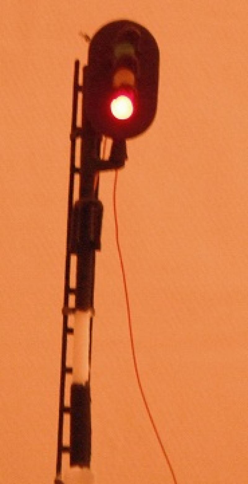

Hallo allen,
Vandaag is het lakdraad binnen gekomen en gelijk even geprobeerd, het solderen van het 0.2mm lakdraad aan de leds gaat als een trein, binnen 10 minuten waren alle 4 de draden gesoldeerd en kon er getest worden.
Om even een visueelaspect toe te voegen:
het lakdraad is vrij flexibel, de bedoeling is om twee setjes te maken van 2 draden en deze aan beide kanten van de trap te bevestigen nadat ze uiteraard zwart zijn meegeverfd.
Doordat het zulk dun draad betreft zal dit bijna niet opvallen.
Groetjes,
Viktor

Ziet er geweldig uit Jeroen, kun je de draden niet verwerken in de paal? of is deze massief?

Hoi mark, dat heb ik geprobeerd het boren met een 1,5mm boortje vanaf de onderkant in het paaltje gaat eigenlijk perfect alleen de boortjes zijn niet lang genoeg om er helemaal doorheen te raken. Mijn boortje is 4cm lang dus er zit een mooi gaatje in tot 4cm diep maar dat is niet ver genoeg.
Ik hoop vandaag wat meer aan de baan te kunnen doen om jullie te voorzien van een grotere update.

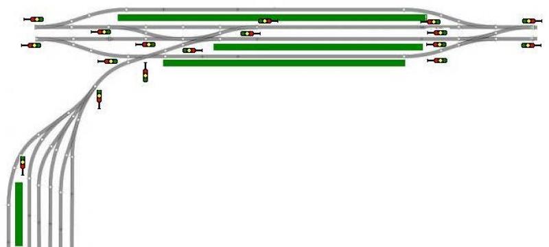

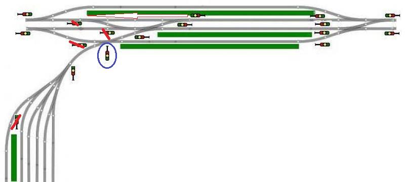

Modelspoorvrienden,
Ik zit met een issue, ik ben bezig mijn seinen te tekenen in mijn huidige baanplan, nu heb ik het gevoel dat ik ergens iets mis kan alleen niet beschrijven wat.
Graag hoor ik van jullie op of aanmerkingen mbt mijn seinstelsel (rangeerterrein niet meegenomen in schema).
Groetjes,
Berichten: 8973
low-budget modelbouwer
Re:Mijn Baan (Neder-Kempen)
Reactie #520 Gepost op:
14 November 2011, 14:24:07 »
Hoi Jeroen,
Ik heb even vlot gekeken:
De met rood doorgestreepte seinen zijn niet nodig. De drie in het station die worden al beveiligd door het algemene inrijsein. Hoi dat op rood, als er een trein deze sporen kruist, en de situatie is veilig. Het doorgestreepte sein in het goederenstation lijkt mij ook overbodig. De trein die hiervan vertrekt zou ook met telefonische toestemming op kunnen rijden naar het uitrijsein van het rangeerterrein. Daarnaast zie ik niet in, waarom dat spoor dan wel een beveilging moet hebben en de andere niet, de sporen zijn toch gelijkwaardig?
Het sein in de cirkel zou ik ook weglaten, ik kan me voorstellen dat je een inrijsein zou willen hebben voor het goederen station, maar eigenlijk staan die er al bij de inrijsporen 2,3 en 4 (van bovenaf geteld). Het hoofd(?)sein bij spoor 2 de aftakking naar het goederenstation zou ik verplaatsen naar het eind van het perron, en op die plaats een dwergsein neer zetten.
Overigens mis ik een uitrijsein van spoor 1 naar links.
In het algemeen zou ik hoofdeinen in de officiele richting plaatsen en dwergseinen in de tegenrichting: m.a.w. spoor 1 en 2 hoofdseinen links, dwergseinen rechts, spoor 3 en 4 hoofdseinen rechts, dwegrseinen links.
Probeer zo weinig mogelijk seinen te plaatsen, die dingen zijn in het echt (en op schaal vaak ook) vrij duur, dus hoe minder er kunnen hoe beter.
Succes!!
(Jammer overigens dat het met je schaduwstation niet gelukt is)

Sorry voor mijn late reactie, bedankt voor je informatie mbt mijn seinenplan, ik ga er zeker mee verder.

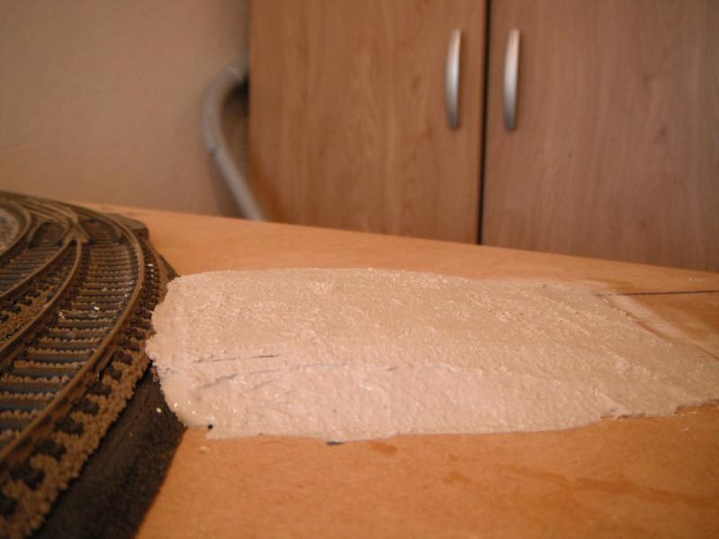

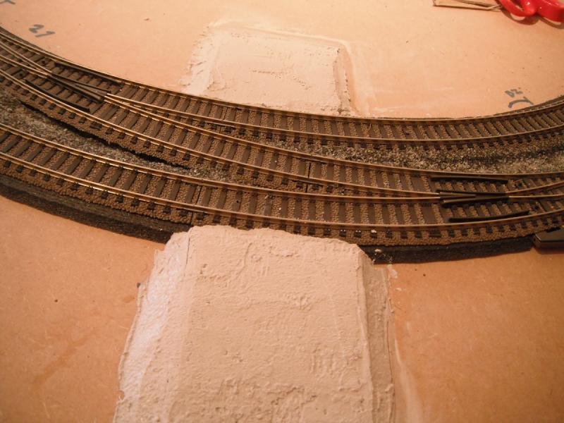

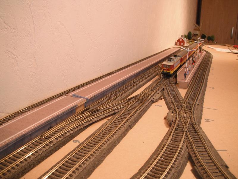

Afgelopen weekend is er weer wat aan de baan gebeurd, de definitieve plaats voor mijn AKI is bepaald, en ik ben begonnen met het creeen van een overweg (het is wel op een wat vervelende plaats de bochtwisselovergang maar goed, een andere plaats was er niet voor handen
Eerst van karton een bodem gemaakt, en deze daarna ingesmeerd met knauf.
Het idee is om de knauf grijs te schilderen in asfalt kleuren zodat het relief van het gips doorschijnt en het lijkt op een weg welke al wat ouder is.
Ook zijn de perronen volledig voorzien van randen en opdruk (meest linkse perron bestaat uit 2 delen en ze liggen nog los, vandaar het stukje rand wat naar binnen gevouwen zit, zo raakt het geen trein als er 1 langs komt, wordt pas vastgezet zodra de verlichting erop staat en ze definitief vastgezet worden.
