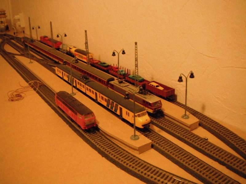

Hoi jeroen.
Het eerste plaatje wat ik zag van je perrons was mijn gedacht: wat een dikte voor perron.
Nu ik zie dat je met modern materieel rijd lijkt mij de keuze van perron goed, zie vooraanzichts foto.
Ga je draadje ook maar eens volgen, lijkt een leuk baantje te worden.
Niettegenstaande ik niet een echte NL fan ben is het wel mooi.
Mvg.
Matheus

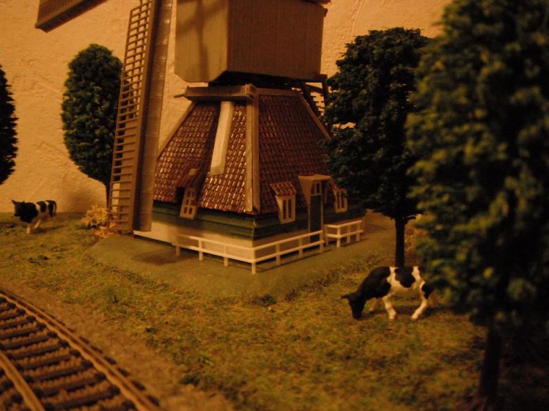

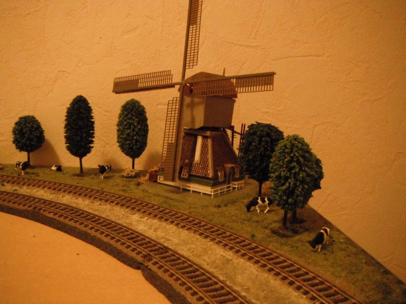

Ook de eerste scenery krijgt zijn plaats:
Helaas ging het indruppelen van mijn ballast niet zo goed, het blijft wit.. zelfs na 1 maand drogen (en het is kogelhard) toch heb ik de beschrijvingen van meerere personen hier op het forum gevolgd (houtlijm, water en druppel afwasmiddel) wellicht volgen er nuttige tips om dit in de toekomst te voorkomen  ;D
Even een sfeerfoto:
De molen is reedsvoorzien van een laagtoeren motor zodat deze daadwerkelijk kan draaien.

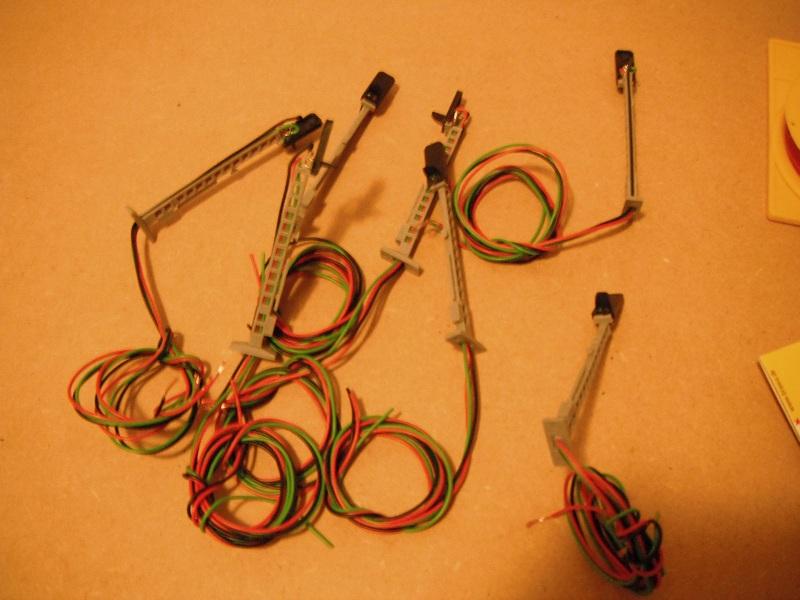

Ook heb ik de afgelopen tijd een aantal seinen in elkaar gesoldeerd:
Er zijn er al een aantal geplaatst de rest volgt nog.

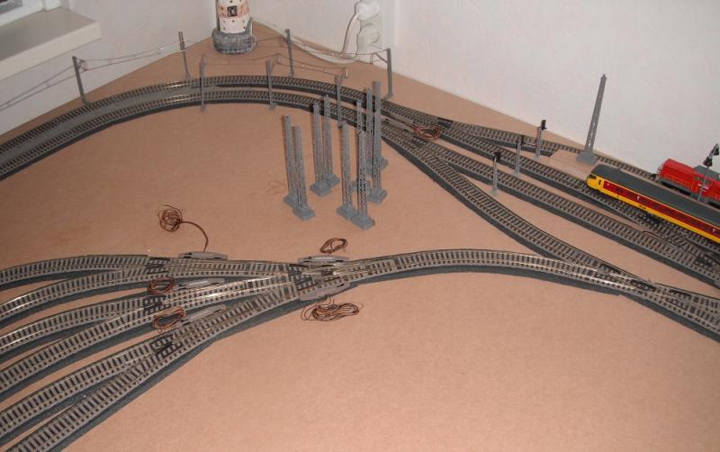

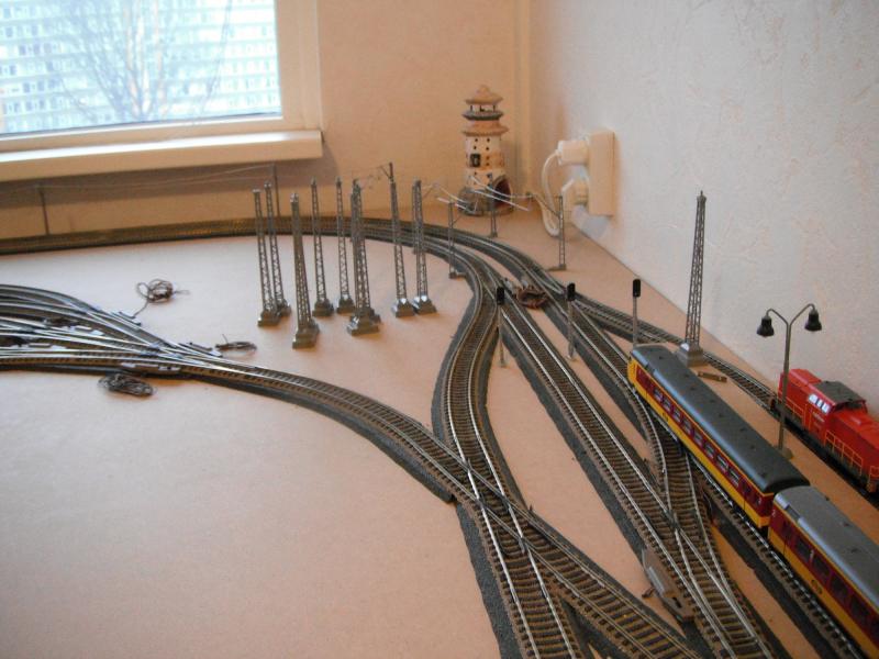

Zoals op onderstaande foto is te zien heb ik naar het rangeer gedeelte maar een enkel toerij spoor.
Dit stoort me der mate dat ik vanavond een tweede spoor zal creeen naar mijn rangeergedeelte.
Ik zal een wissel plaatsen voor de kruising, om zo parallel aan het eerste spoor een toerit krijgen, de drieweg wissel zal hierdoor ook vervallen of op een andere plek komen te liggen in het rangeergedeelte.

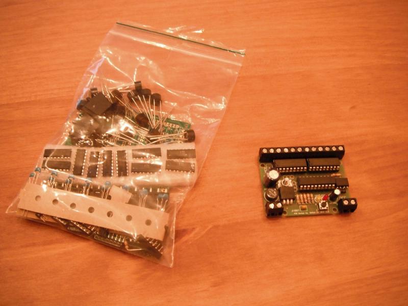

Een wisseldocoder en een S88SD-n bezetmelder van Wim Ros.
Aangezien mijn enige ervaringen met digitaal de multimaus zijn en de S88XpressNetLI is dit weer een stap in de digitale wereld, maar met enig pruts en zoek werk moet het goed komen.

Jeroen,
waarom een extra spoor erbij??
Juist dat enkele spoor beperken je wellicht in bepaalde mogelijkheden maar houd je meer bezig met het rangeren, het maakt het speel effect juist groter.
 Sander
 Sander
mekel
  • Berichten: 1086
Re:Mijn Baan (Jeroen)
« Reactie #26 Gepost op: 10 February 2011, 17:51:57 »
Hallo Sander,
Daar met ik je gelijk in geven, alleen mijn gevoel zegt dat ik iets mis op die plaats....
Het enkele spoortje is een doorn in mijn oog.

« Reactie #27 Gepost op: 10 February 2011, 18:02:27 »
Beeld je eens in:
Dat het hoekje tussen de sporen gevuld is met: gebouw en wat boompjes.
Ga je direct een ander zicht hebben.
En vind je mogelijk een tweede spoor te druk.
Johan.
mekel
  • Berichten: 1086
« Reactie #28 Gepost op: 10 February 2011, 18:26:27 »
Ben overtuigd, heb tijdelijk wat bomen en huisjes gezet en het wordt erg vol met een tweede spoor. Wat is het toch fijn om eerst de ideeen even te spuien hier op het forum. bedankt voor het meedenken.

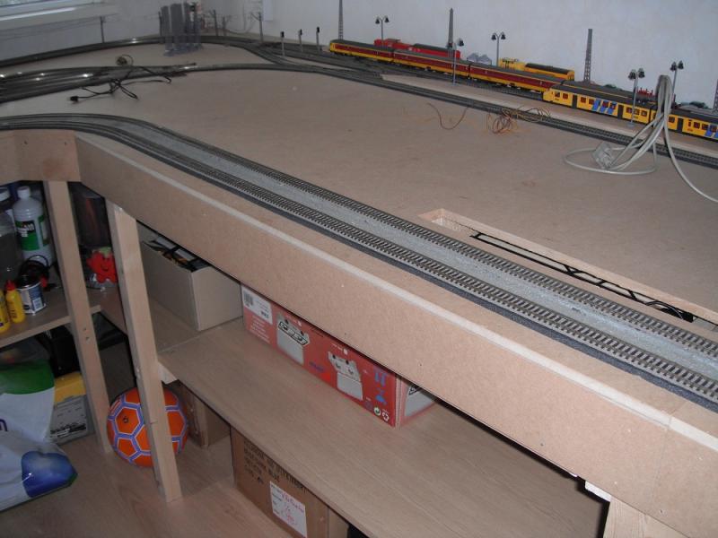

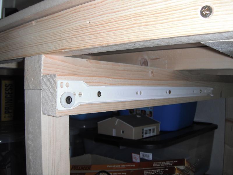

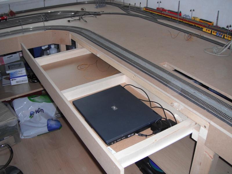

Vandaag weer verder gewerkt aan de treintafel, ik miste nog een bedienings plateau, dus pen en papier erbij gepakt en beginnen brainstormen, al snel was ik eruit. Ik wilde een uitrekbaar systeem waar mijn laptop met Koploper kon staan, waar ik mijn multimaus, booster, bezetmelders, S88xpressnetLI ed. kwijt kon.
Foto1 de tafel voorzien van ladengeleiders:
De lade bestaat uit 3 vakken, aan het einde is de lade voorzien van kabel doorvoergaten.
De laptop komt in het rechter vak te staan, achter de laptop is ruimte voor de printplaaten, dit deel van de lade blijft onder de baan bij het uitschuiven.
Foto ingeschoven lade:
Foto uitgeschoven lade:
De rechterkant moet nog worden afgedekt met een dun plaatje MDF van 4mm.
Al met al is er veel tijd ingeslpen en ben ik bijna de gehele dag bezig geweest met de lade.
Morgen gaan we weer verder.
