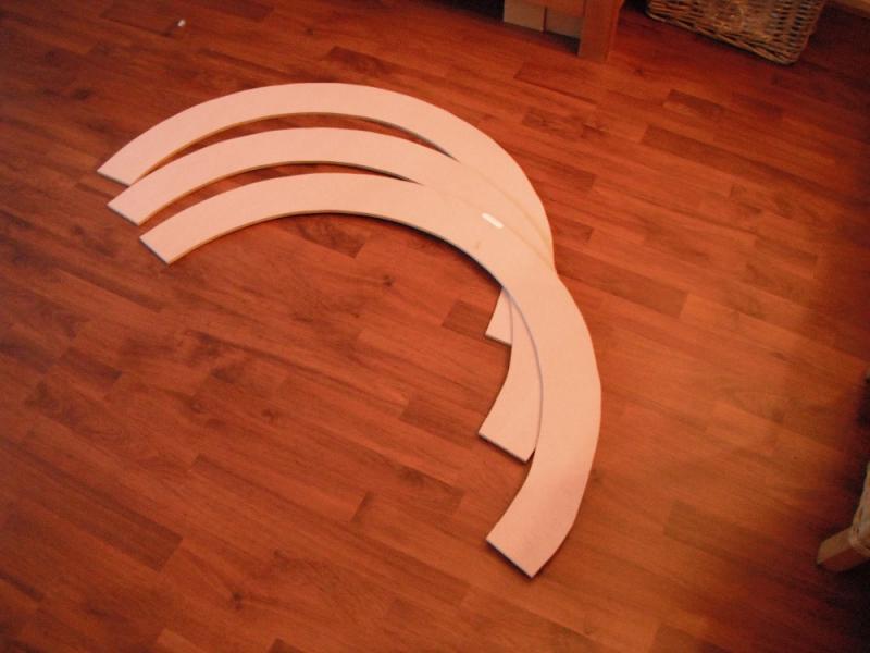

Hallo allemaal,

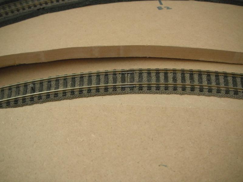

Het was goed weer vanavond, dus maar even de tuin in gedoken met een 3tal 8mm MDF platen om een begin te maken aan de klimspiraal.
Ook heb ik een aantal rechte stroken (laten zagen bij de Gamma
) welke gaan dienen voor het stuk spoor wat zakt richting de spiraal.
Morgen of woensdag gaan we op draadeind uit, zodat ik de eerste delen van de spiraal kan gaan stellen, fotos volgen uiteraard meteen na de bouwwerkzaamheden

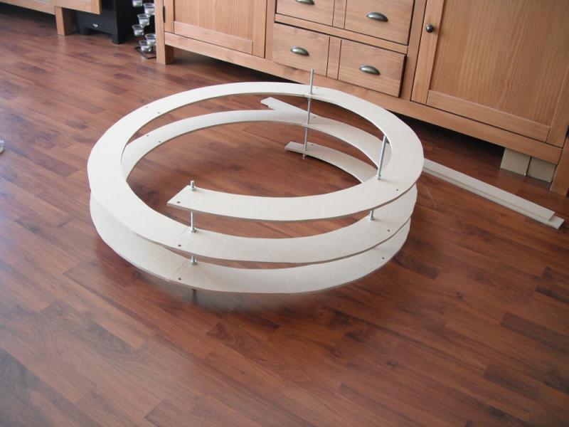

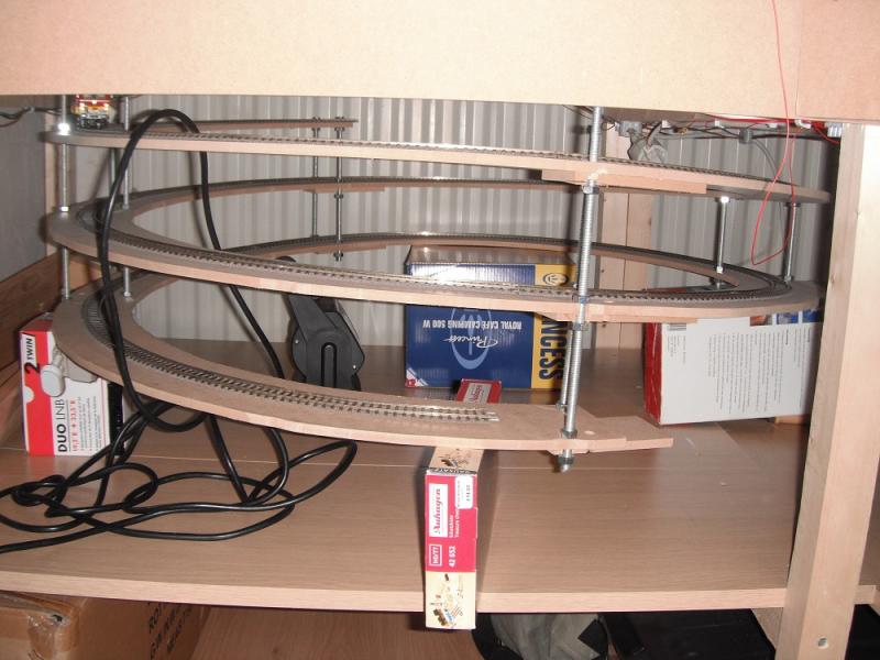

Kan het niet laten om jullie het resultaat tussendoor te laten zien
Het is zoals jullie kunnen zien nog lang niet klaar, er zitten pas 3 stukken draadeind in, dus de stevigheid is nog ver te zoeken maar dat komt vanzelf straks na het avondeten.
Uiteraard moet ook het afstellen op de juiste hellingshoek en hoogte nog gebeuren.
Vanavond volgt de rest.
Het verven zoals Henk aan gaf moet ook nog gebeuren.
Groetjes,
Laatst bewerkt op: 25 May 2011, 17:20:42 door Jeroen-. Reden: tekst toegevoegd.

Leuke meubels en vloer. Ow en je klim spiraal ziet er ook heel netjes uit!
hoe ga je de overgangen doen? Om verspringingen te voorkomen?

Vanavond nog verder gewerkt aan de spiraal, de draadeinden zitten er op 1 na in, ook ben ik begonnen met het afstellen van de bogen.

De overige 10 bochten zijn ook binnen dus de spiraal is compleet om geplaatst te worden.
Morgen wordt er een begin gemaakt aan het zakkende spoor richting het schaduwstation met de spiraal aansluitend.
De MDF plaat zal nog wat breder worden uitgezaagd in de bocht om toekomstige vastlopers van wagons en treinstellen te voorkomen.
(een 1:100 past nu wel maar heeft 2mm over aan beide kanten).
De ondergrond stroken voor het spoor heb ik al klaar liggen dus het zou goed moeten komen.
Fotos en andere updates volgen uiteraard direct na de werkzaamheden.

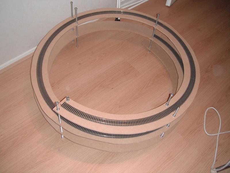

Vandaag de hele dag bezig geweest, met het opnieuw opbouwen van de spiraal.
Ik had een kleine fout gemaakt waardoor een lange wagon toch niet lekker door de spiraal reed, ik heb de draadeinden anders geplaatst waardoor dit probleem nu verholpen is.
Daarnaast zijn de rails vastgezet op het spiraal en in blokken verdeeld, (bedrading wordt morgen geregeld) en het spiraal tijdelijk geplaatst met wat dozen die toevallig in de buurt lagen
Zover ik nu kan zien past het perfect, het vastzetten wordt nog een hele sport, de spiraal moet worden opgehangen aan het frame van de baan.

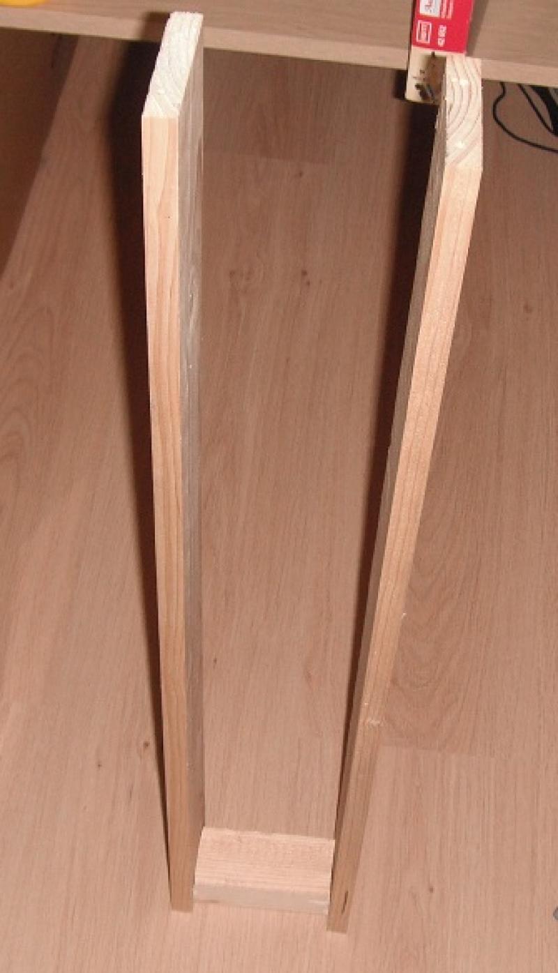

Ik heb het spiraal precies laten uitkomen op dwarsbalken onder de baan welke ik verbreed heb tot 10cm, ik heb van 2 planken en een blokje U profielen gemaakt welke vanaf de onderkant op de spiraal geschoven kunnen worden en welke bovenin vast gezet worden aan het frame.
Uiteraard zijn de omhoogstaande planken veel te lang maar deze zullen worden ingekort.
Daarnaast ook het zakkende spoor wat breder uitgezaagd en voorzien van een bodem:
De randen worden verder niet afgewerkt aangezien er een heuveltje over het zakkende spoor wordt gebouwd en deze dus toch niet meer zichtbaar is straks.

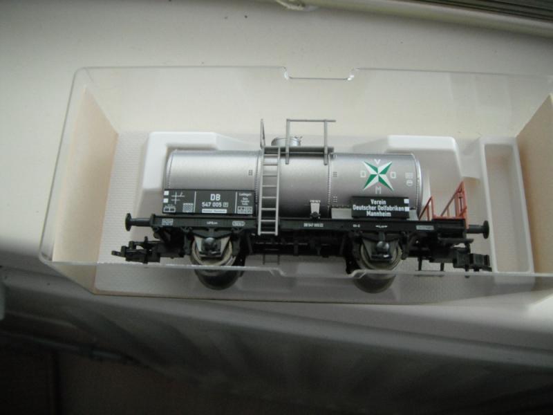

Ook nog even een bezoekje gebracht aan mijn favoriete winkel (de modelbouwshop) voor draad om mijn nieuwe wissels aan te sluiten, uiteraard meer gekocht dan alleen draad, voor mijn verzameling ketelwagons wederom een wagon:

Dat heb je netjes gemaakt en het dalend spoor netjes opgelost!
gaat er proffessioneel uitzien., ben benieuwd of je treinen het goed gaat lukken om de spiraal op te komen, maar dat verwacht ik wel

Ik heb me netjes aan het percentage gehouden dus het zou geen probleem moeten zijn (2,8% - 3.0%)

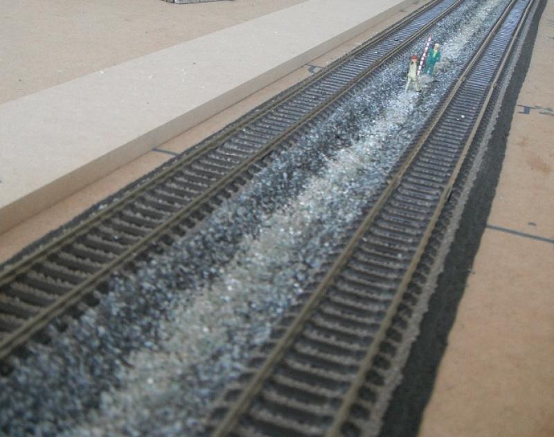

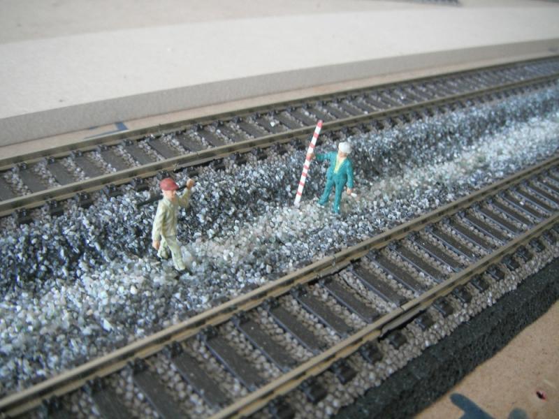

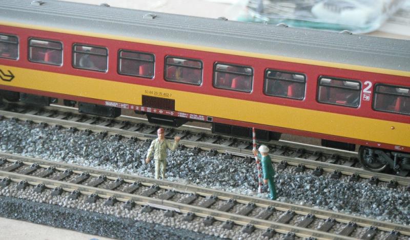

Ondanks de zondag werden de Preisers hard aan het werk gezet, er moest geballast worden:

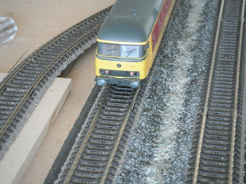

Het ballasten was nog niet klaar of de internationale trein uit Belgie maakte zijn eerste proefritten in Neder-Kempen:
De werkpreisers kijken verbaasd toe, we zijn nog maar net klaar of er wordt al gebruik gemaakt wordt er gemompeld.

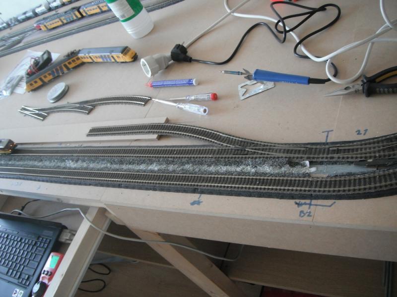

Tevens is er een start gemaakt aan het inhaalspoor, hiervoor moest er een blok worden verplaatst, wat ook reeds gebeurd is.

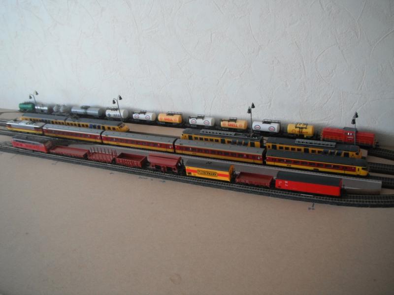

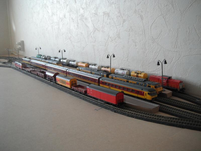

Daarna was het opruimen geblazen, alle treinen nog een half uurtje laten rijden en daarna allen in het station geparkeerd om een overzichtsfoto te maken (deze had ik volgens mij nog niet
Zo weer genoeg voor vandaag, morgen geven ze erg warm weer op dus er zal van hobby-en vrij weinig komen op de kamer.
Reacties zijn uiteraard welkom.

Ik hoop dat de preisters goed betaald krijgen voor het gevaarlijke werk dat ze doen.
Toch zal ik de werknemers even aanraden om in hun cao te kijken. Gevaarlijk werk zo dichtbij rijdende treinen te werken.
Mooi overzicht van het station en het nieuwe stuk!
Gr Mark
