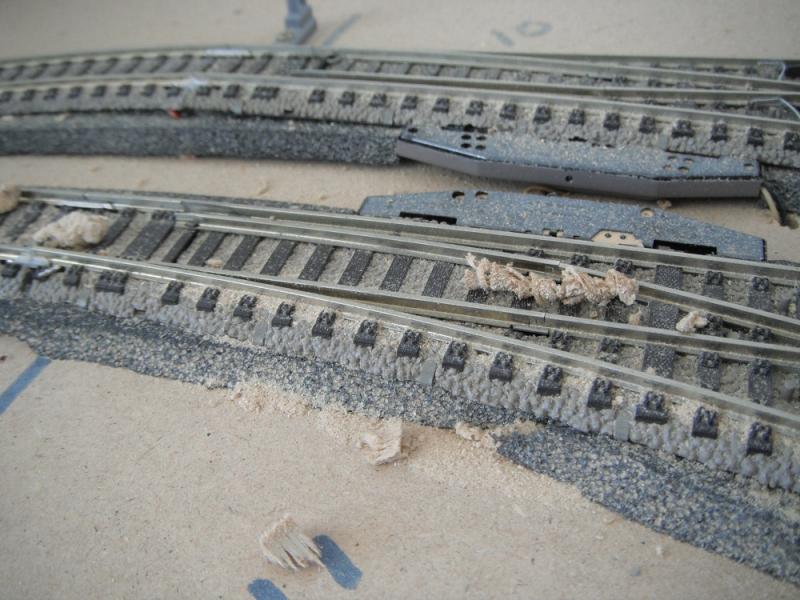

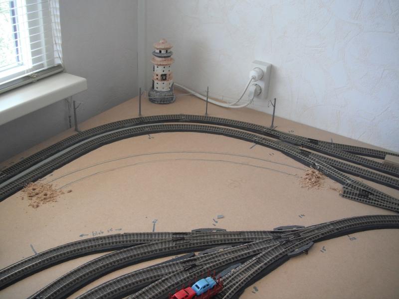

Ja hoor het gat zit er nu wel in, in iedergeval het is nog lang niet af maar een begin is er:
Uiteraard eerst even netjes gepast met R3 bochten of het netjes uitkwam wat ik voor ogen had en daarna afgetekend voor een indicatie (naast het spoor aan beide kanten uiteraard 15mm ruimer afgetekend om problemen met lange wagons te voorkomen).

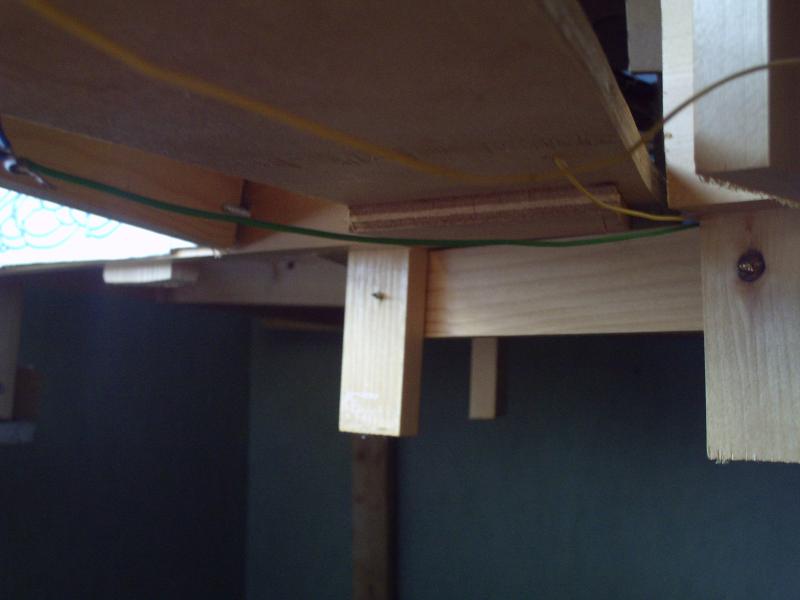

Ook even 4 10mm gaten geboord om onder de baan te zien hoe het uitkomt aangezien er al veel bedrading aanwezig is, en niet te vergeten de dwarsbalken van de onderbouw:

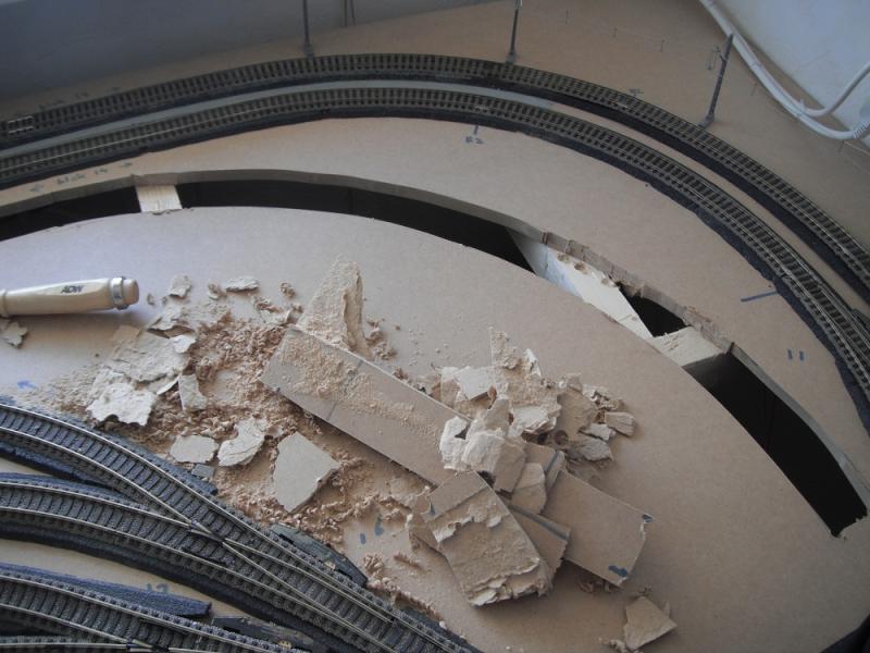

Uiteraard zit het niet altijd mee, en kom ik dwarsbalken tegen

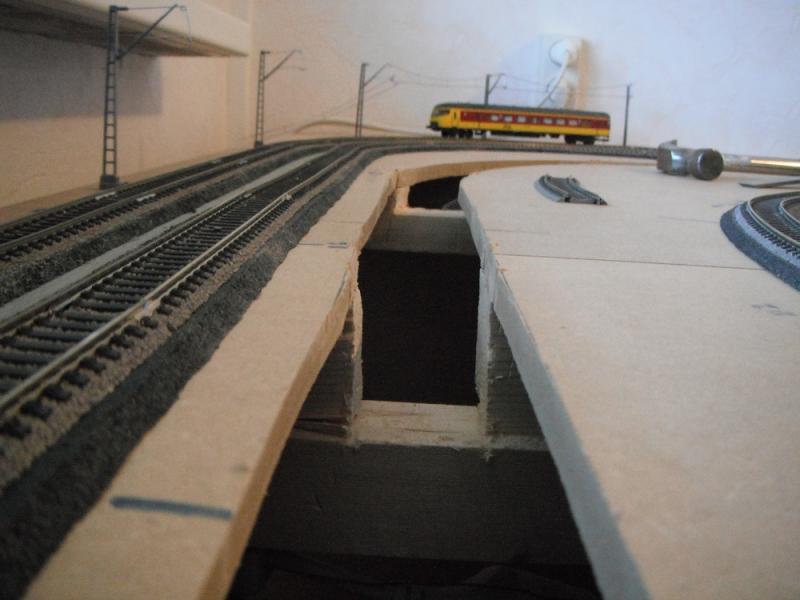

welke ik niet door wil zagen aangezien dat de stevigheid van de tafel aantast, op plaatsen waar de rails lager moet komen dan de balk wordt dit netjes opgelost door met een beitel de balk in te kepen:
Met een beitel heb ik de stukken boven de balken weggehaald:
Ook op deze foto zijn de balken duidelijk te zien:
En tja, dan altijd weer dat stof
dus dat werd opruimen, opruimen, opruimen en nog eens opruimen daar ben ik 3x zolang mee bezig geweest als met het gat.

Er is even iets wat ik niet helemaal snap. Waarom heb je niet de baan naar beneden in tact gelaten? nu moet je een nieuwe baan naar beneden maken...
Misschien kon 't niet anders, dan heb ik niks gezegt.
Zal nog wel even goed testen met de langste en breedste wagon, bijvoorkeur een lima wagon, deze zijn vaak wat te breed.
Verder ziet 't e erg netjes uit! Netter dan bij mij, als ik eerlijk ben.ik had geen ruimte om te zagen.
We zien graag verdere update's!
Gr Mark

De baan naar beneden in tact gelaten ? Wat bedoel je precies ?
Even voor de duidelijkheid, de baan richting het nieuw te creeen schaduwstation is geen bestaand stuk rails of mogelijkheid om naar beneden te komen onder de baan. (zie paar posts eerder voor het baanplan met de nieuwe ingetekende aftakking vanaf het hoofdstation).
Heb met de lima getest toen ik de R3 bocht in het gat had liggen dat ging makkelijk omdat hij goed kon steunen op de dwarsbalken en het paste met een Lima wagon zonder problemen aan beide kanten 8 tot 10mm speling.

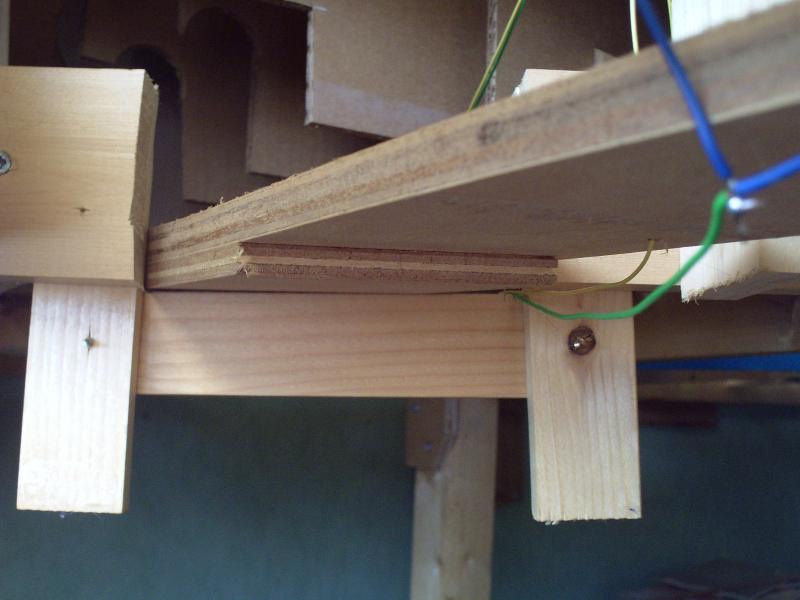

Hoi Jeroen.
Ben eventjes onder mijn baan gekropen, mischien doe je een ideetje op.
Groetjes.
Johan.
mekel
Berichten: 1086
Re:Mijn Baan (Neder-Kempen)
Reactie #234 Gepost op:
15 May 2011, 21:06:17 »
@Mark, Thanks, ben ook benieuwd naar jou updates in je bouwdraadje.
@ Koen, bedankt voor je reactie; inderdaad het wordt goed testen alvorens alles dichtgemaakt wordt.
@Johan, Je slaat de nagel op zijn kop gelijk al met de eerste foto; dit is ook hoe ik het in gedachten had, de stevigheid van het frame blijft en de rails hebben gelijk goede ondersteuning op het reeds bestaande frame. Ook de overige fotos zijn zeer duidelijk en die kan ik zeker gebruiken als voorbeeld tijdens mijn werk.
Dankjewel.
Groetjes,
mekel

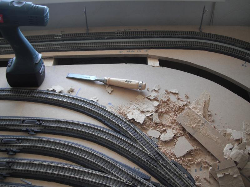

16 May 2011, 21:18:25 »
Hallo allemaal,
Vanavond weer wat werkzaamheden verricht, dit maal het uithakken van de framebalken... wat een rotwerkje, maar resultaat mag er weer zijn.
Let niet op de randen van het MDF, deze zullen nog netjes rechten worden bijgewerkt.
Meer fotos plaatsen zorgt voor weinig toevoegingen vandaar dat ik het even bij één foto hou.
