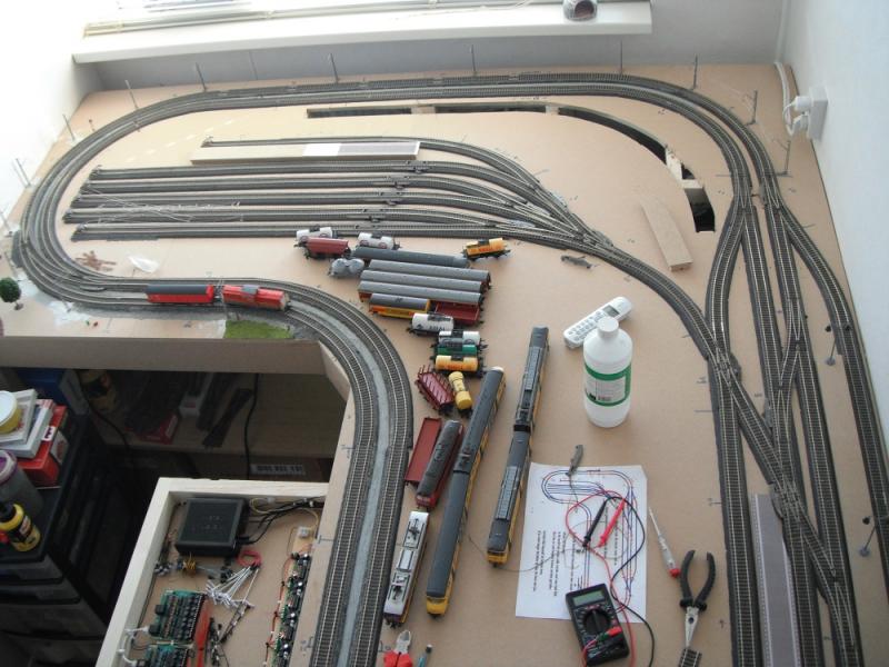

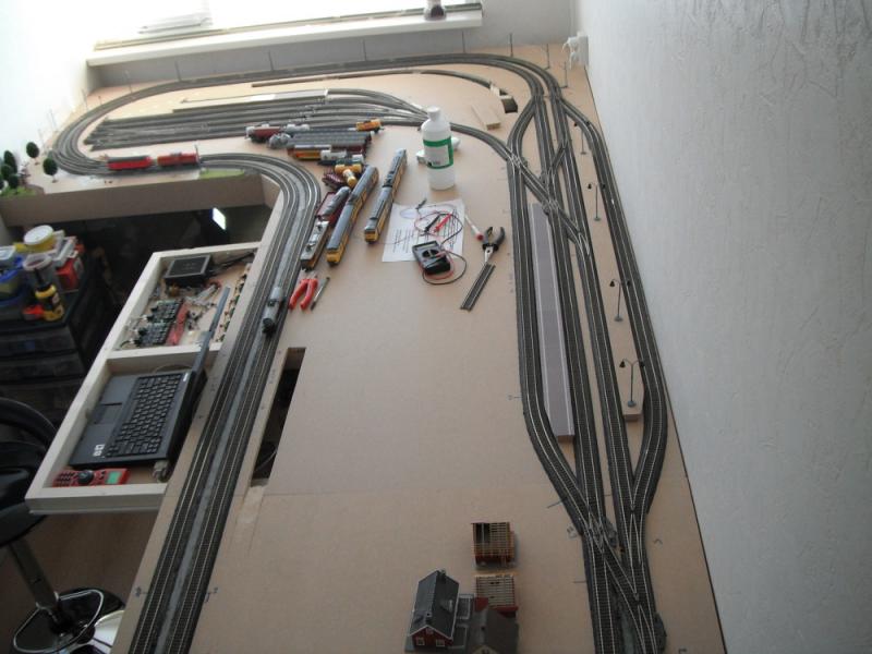

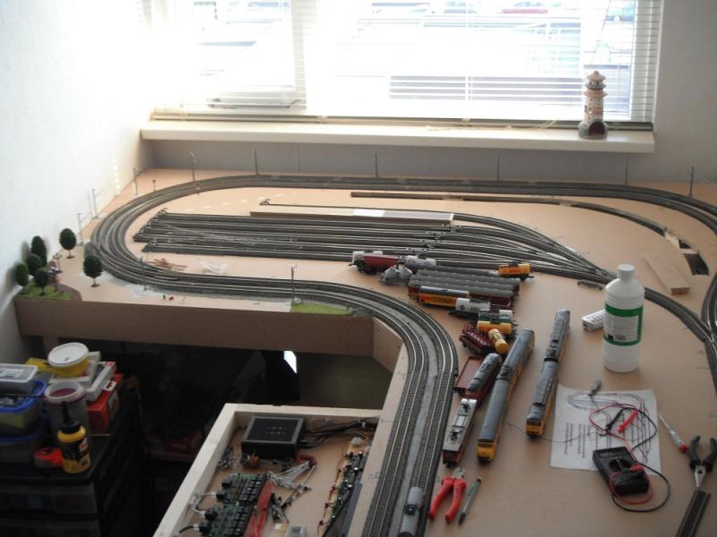

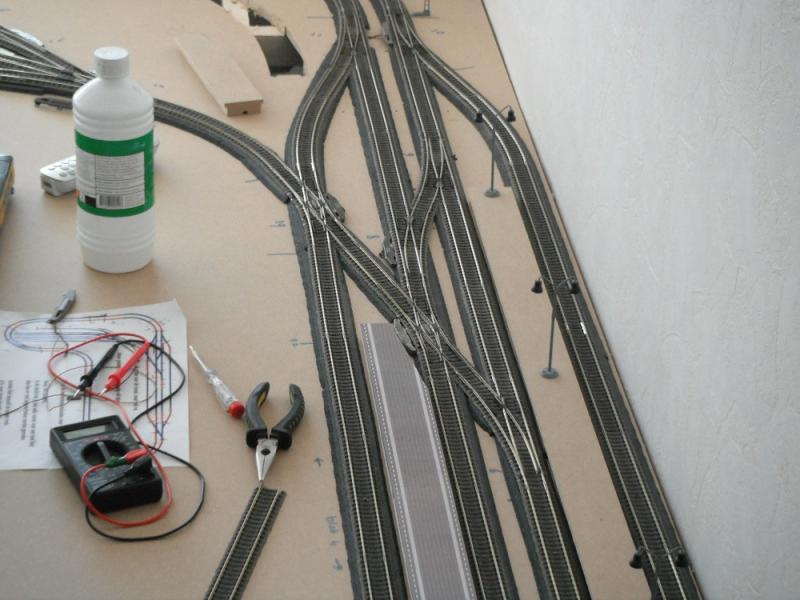

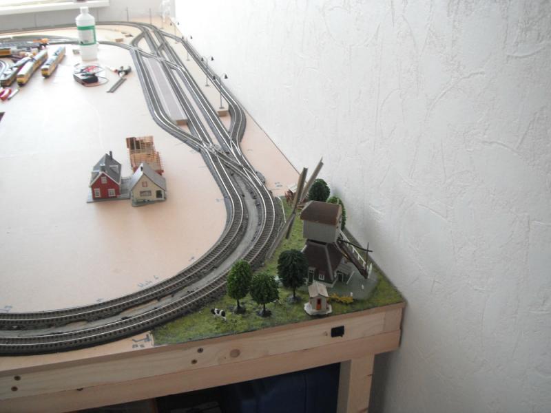

Weer vollop bezig geweest met testrijden via Koploper, hier en daar fine tunen.
Het is nu wel eens tijd voor overzichtsfotos van mijn baan:
Plaats waar spoor richting schaduwstation moet komen is al goed te zien:
Wisselstraat nabij station:
Rangeerterrein, ook de bedieningslade is te zien:
Klein stukje scenery:
Groetjes,
M@rco

Jeroen,
Hoelang zijn je langste treinsamenstellingen bij het station?
M@rco

Ik zie nog meer gaten in de platen dan alleen van het zakspoor
Mooie overzichts foto's van je baan, zal ik ook eens moeten doen
zie inderdaad dat er goed word schoongrmaakt
Gr Mark

@Marco: ik rij hoofdzakelijk met treinstellen, planV en sprinter.
Op spoor1 dicht tegen de muur is plaats voorzien voor de beneluxstam deze is 102 cm lang.
@mark: ja dat andere gat wordt nog afgedekt, hier komt een inhaal spoor overheen te liggen op een dijkje van +- 2cm hoog.
Ik hou van een opruimde baan, anders werkt het niet lekker dus eens per week gaat de bezem er flink door, al het gereedschap weer op zijn plaats zo hou ik overzicht.

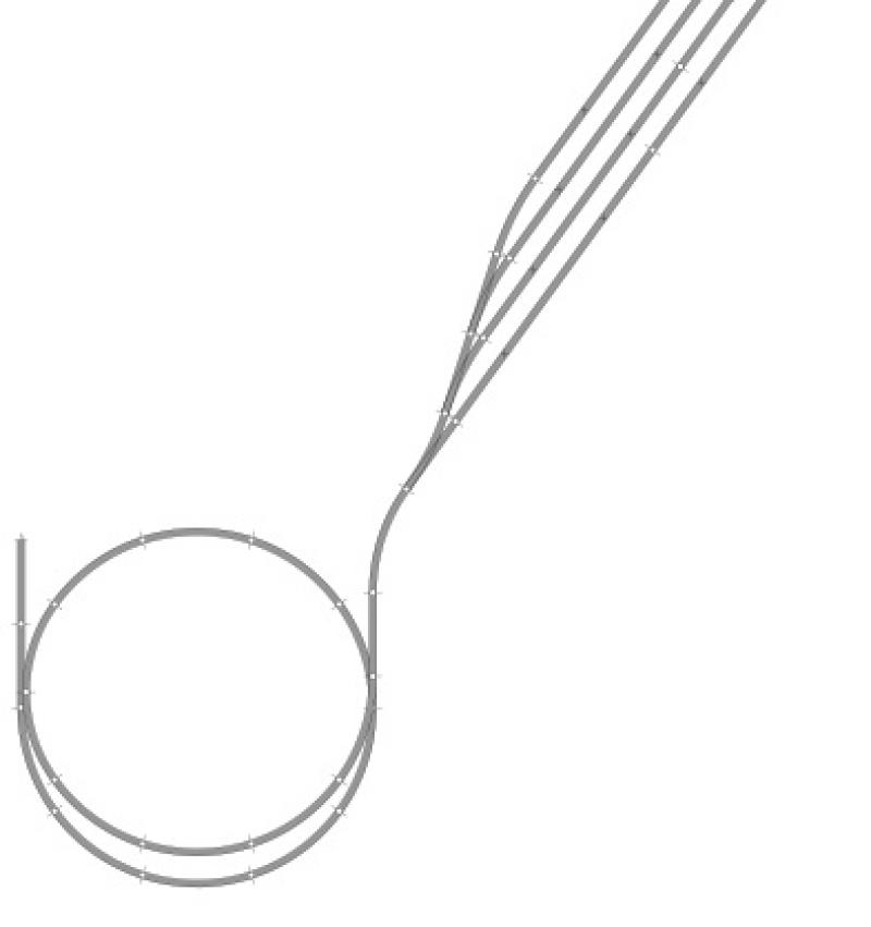

Ik heb het baanplan voor mijn schaduwstation even in Anyrail getekend:
Zoals je ziet heb ik de spiraal maar 1x rond getekend, ligt er een beetje aan of ik genoeg gezakt ben, eventueel maak ik er nog een ronding aan vast om wat lager te komen.
Aangezien ik met treinstellen rijd is het schaduwstation in de vorm van een kopstation.
Ik heb één locomotief plus beneluxwagons wellicht dat ik een omloopspoor inbouw in het schaduwstation voor de locomotief maar daar moet ik nog eens diep over nadenken.

Hallo Jeroen,
Als ik jou was, zou ik er nog 1 of 2 rondingen plaatsen.
Hierdoor krijg je meer ruimte in je schaduwstation, in geval van onderhoud of calimiteiten kun je er beter bij.
Gr. Henk

Hoeveel rondingen je nodig hebt weet ik niet, maar als je rekening houdt met een hellingspercentage van ca 2,5% (dat is maximale aanbevolen hellingspercentage) zak je als je een boogstraal hebt van 50 cm ca 7,5 cm per cirkel. als het in de mogelijkheid zit, zou ik zeker in totaal minstens 20 cm zakken, om de reden wat Henk Hoekzema vertelt. Omdat je baan er al boven ligt zou ik zelf nog verder zakken.
Groeten, Erwin

Ik zal zien tot waar ik raak met de anderhalve boog aangezien ik rails heb voor anderhalve boog.
Mocht ik te hoog zitten dan zal ik uiteraard een aantal extra R2 bochten aanschaffen zodat ik ruimte genoeg heb om in geval van calamiteiten er goed bij te kunnen.

Ben er inmiddels wel uit dat ik liever 2 bogen extra zak zodat ik in de toekomst er makkelijk bij kan en het station eventueel kan uitbreiden.
