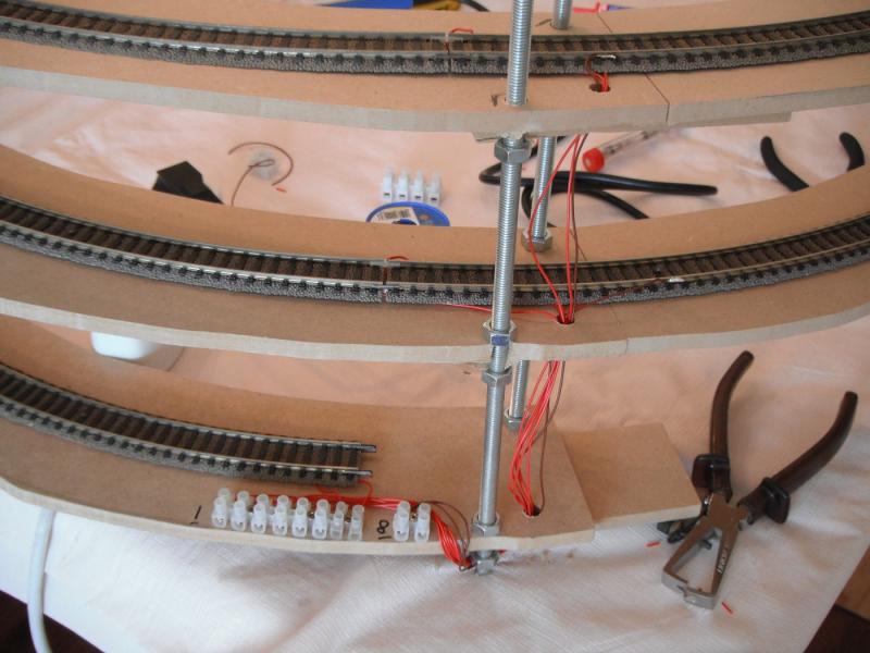

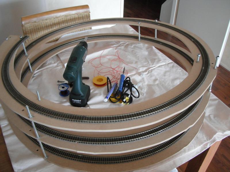

Daar zijn we weer met een update, zoals eerder vermeld is de spiraal aan de beurt deze week om hem te voorzien van bekabeling.
Aangezien ik de spiraal verplaatsbaar wil houden bij een eventuele verhuizing wordt hij dus voorzien van bekabeling tot op de spiraal zodat wegnemen mogelijk blijft.
Eerst de spiraal maar eens van boven naar beneden op de tafel gezet voor beter licht / meer plaats enz.

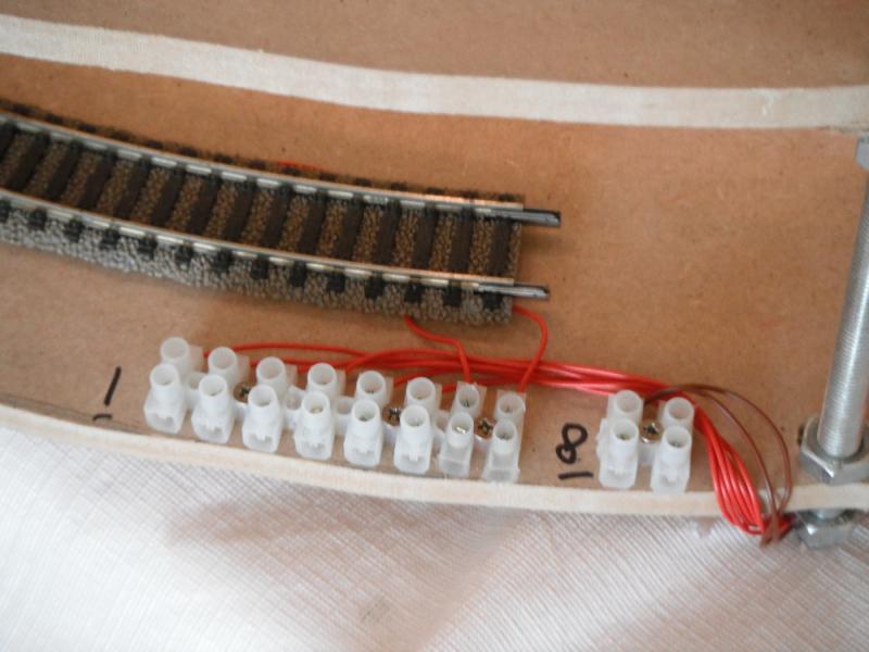

Bezetmeldpunten zijn reeds gedefinieerd, ik heb er 8 nodig op de spiraal, hiervoor een 8 polige kroonsteen geplaatst en de rode (blok) bekabeling aangesloten op de rails:
Zoals jullie kunnen zien is ook de bruine draad al aanwezig, de zwarte voor de ongedetecteerde stukken zal zometeen worden toegevoegd waarna ook de rails vastgelegd worden (liggen nu wat hobbelig).
Straks meer updates.

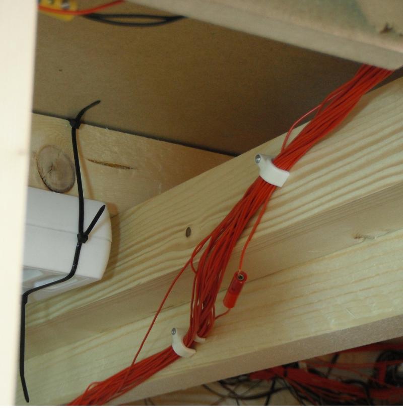

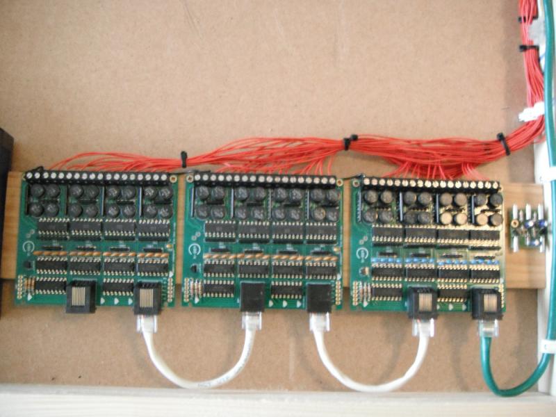

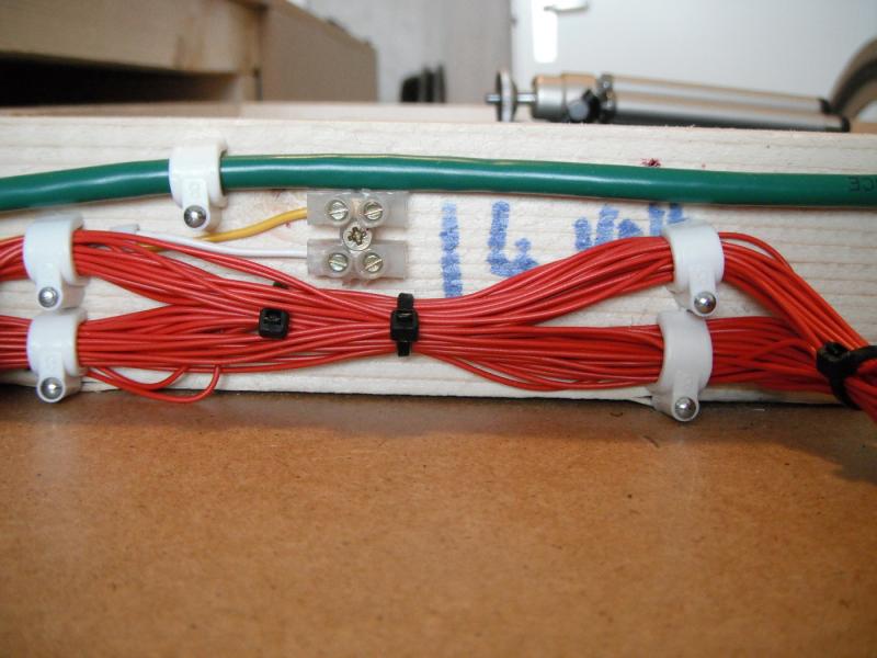

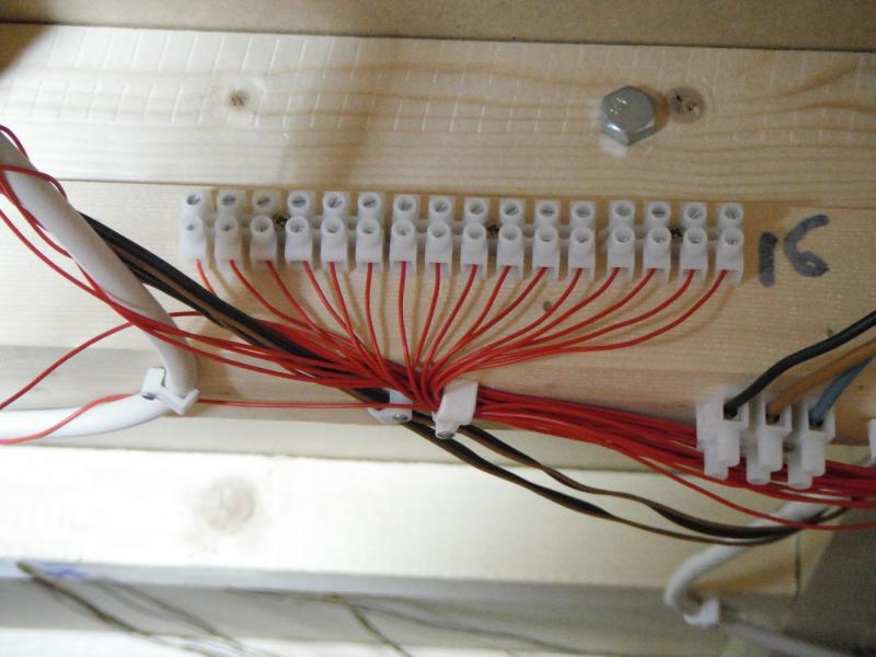

Hallo allemaal,
Ik blijf jullie nog even "vermoeien" met bekabelings fotos
Gelijk maar de helft van de 100m draad opgemaakt en de derde bezetmeldprint voorzien van bekabeling tot aan de splitter onder de baan.
Dit is tevens de laatste bezetmelder welke ik plaats dus tijd om de rode kabels netjes bij elkaar te binden en vast te zetten.
Wat een draden.

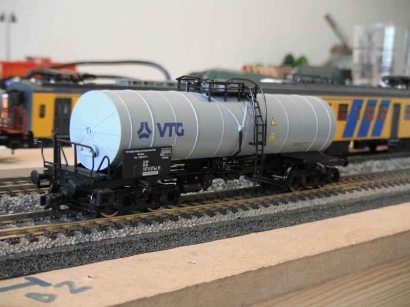

Zo om af te sluiten nog een foto van mijn laatste aanwinst, ik kon hem niet laten liggen:

Sneeuwtrein
Berichten: 608
Re:Mijn Baan (Neder-Kempen)
Reactie #299 Gepost op:
17 June 2011, 18:32:33 »
bekabeling ziet er erg goed uit jeroen.
Het lijkt wel of je een Elektricien bent van beroep.
Mooie goederenwagon ook, ga je er meerdere van kopen om er een volledige trein van te maken?
en van welke merk is hij?
