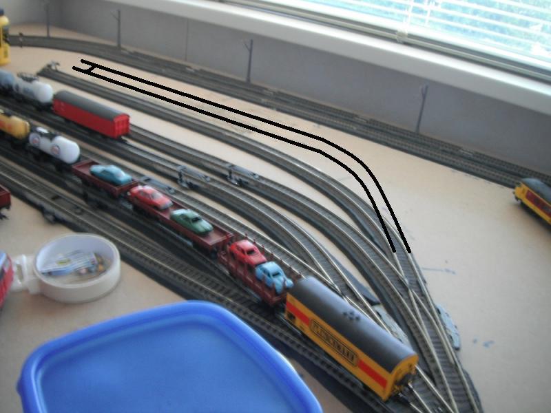

Hallo allemaal,
Even een update van een andere orde.
De baan krijgt uitbreiding
Ik ga onder de baan een schaduwstation creeën om zo meer verloop te krijgen in mijn treinen, en voor het stallen van mijn treinen als ik aan de scenery wil werken.
Een van de rangeersporen gaat dienst doen als "zakspoor" deze zal vanaf de wissel langzaam onder de baan lopen met aansluitend uiteraard de klimspiraal.
Na passen en meten kom ik op een stijgingspercentage van 2,5% perfect dus.
Sorry foto is van wat mindere kwaliteit..

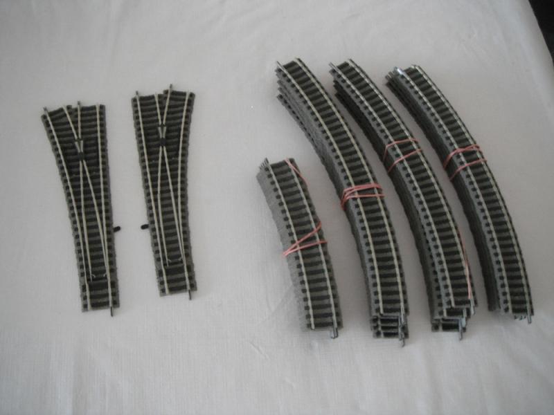

Uiteraard had ik hiervoor rails nodig welke ik dan ook besteld heb op een bekende veiligsite:
R2 bochten voor mijn klimspiraal + 2 wissels en 5 R3 bochten voor een ander stukje uitbreiding, er wordt namelijk ook nog een inhaalspoor gecreeërd, maar dit zal voor latere updates zijn.
In eerste instantie kijk ik hoe het gaat met de kleine verzakking naar -10 a -15cm
Mocht het mij bevallen zal ik de spiraal verder uitbreiden om op een lager niveau te komen zo kan ik makkelijker bij de treinen komen in geval van ontsporing in het schaduwstation.
Vragen en opmerkingen zijn uiteraard altijd welkom.

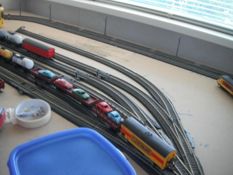

Ja het is nu nog lastig inbeelden maar zo moet het spoor gaan lopen
Een spoor wat begint te zakken vanaf de wissel, aan het einde volgt de klimspiraal.

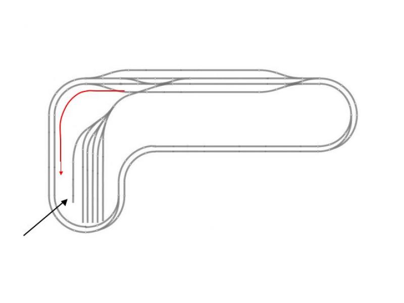

Hoi Jeroen,
Ik hoop dat je nog niet begonnen bent met zagen, maar waarom laat je het spoor naar het schaduwstation beginnen vanuit het rangeerstation? (Pijl)
Is het niet handiger om het schaduwstation vanuit het station te laten beginnen (rode lijn):
Hiermee stoor je het rangeerwerk minder tot niet, er gaan dan ook geen personentreinen naar goederensporen (althans, zo lijkt het) maar de treinen lijken meer naar een andere station te vertrekken, onbekende bestemming zeg maar.
Je zou de vergelijking kunnen trekken met een situatie als in Weesp, waar de flevolijn onder de spoorlijn Amsterdam-Amersfoort doorgaat.
Als extra voordeel, je krijgt meer lengte om te zakken naar het spiraal, dus de helling hoeft minder stijl. En (maar dat weet ik niet zeker) je komt ook ruimer het spiraal in (meer ruimte voor de bocht).
Het is maar een idee.

Hoi Michel, bedankt voor het meedenken daar heb je een heel goed punt.
Ik ben inderdaad nog niet begonnen met zagen maar het punt wat jij aanhaalt bevalt me veel beter als het punt wat ik zelf bedacht had.
Wat je zegt klopt helemaal, ik heb meer ruimte om te zakken richting de spiraal, en het percentage wordt minder.
Zo zie je maar het posten op het forum is nooit nutteloos
Kortom, dit gaat hem worden
Naar alle waarschijnlijkheid gaat morgenmiddag de zaag erin. Uiteraard volgen er foto updates.
