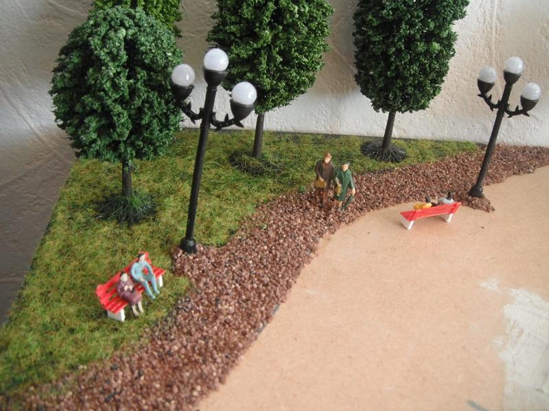

Er is ook weer wat aan de baan gebeurd; ik ben aan het experimentern geweest met grasstrooien...
Op deze foto is duidelijk te zien wat ik in vorige posts bedoelde met een lichtere strook ballast naast het spoor, de preisers zijn al druk aan het werk:

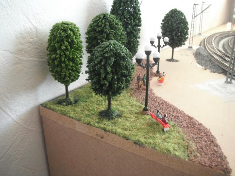

Tevens heb ik wat gras gestooid in het park:
Het strooien valt niet tegen, maar ik vind het toch een "lastig" werkje; ik heb het hout ingesmeerd met een mengsel van houtlijm en donkergroene verf waarna ik 2 soorten gras door elkaar gestooid heb (Lente gras en Wildgras van Noch).

Deze samenstelling van de twee soorten geeft een goed resultaat weer, en mag zeker gezien worden.
Ook naast het spoor komt natuurlijk over.
Doe zo verder.

Dat ballast ziet er zeer goed uit hoor.
Bij het donkere ballast zou ik er misschien een lichte drybrush overheen doen, zodat het wat meer lijkt op het Profi Ballast.
Verder vind ik dat gras echt giga goed gelukt. Het enige wat je misschien nog zou kunnen doen is het elektrostatisch te leggen.
Dan staat het ook echt rechtop. Dat kan je doen door een duur apparaat te kopen, of door een elektrische vliegenmepper om te bouwen met een theezeefje.
Maar in ieder geval is de kleur echt perfect

Dat electrostatisch gedoe is goed voor banen die tentoongesteld worden.
Voor eigen gebruik is dit echter geen noodzaak.
Gebruik voor mijn eigen baan ook maar een plastik bus van wasverzachter.
Door goed schudden voor gebruik laad je de grasvezels een beetje statis, hier en daar staan er dan wel sprietjes rechtop.
Als je dan direct met een stofzuiger er overgaat met 1 cm speling komen er nog meer grasvezeltjes rechtop te staan.
Daarmee ben ik tevreden, ben dan ook niet echt een profi die het uiterste verlang.
Als het maar toonbaar is ben ik tevreden.
Johan.

Ik heb al meerdere draadjes gelezen van het zelfmaken van een legger of het kopen van een duur apparaat om het zelfde resultaat te bereiken.
Echter moet ik toch ook Johan gelijk geven, dat het mooi is voor tentoongestelde banen, voor mij hoeven al mijn grasprieten niet omhoog te staan, heel lichtjes met de kruimeldief erover zorgt erook voor dat ze iets rechtstaan.

Persoonlijk vind ik het pad door het park wat grof,
maar das misschien beetje schijn van de foto, die benadrukt soms niet echt de werkelijkheid.

Je hebt het goed gezien, het pad in het park is vrij grof.
Ik heb dit ingestooid met donkerrode ballast (schaal h0) als je dit zou vertalen naar 1:1 lopen de mensen op een pad van grote grove kiezels
, maar ach dat is een goede training voor de enkels van de Preisers
