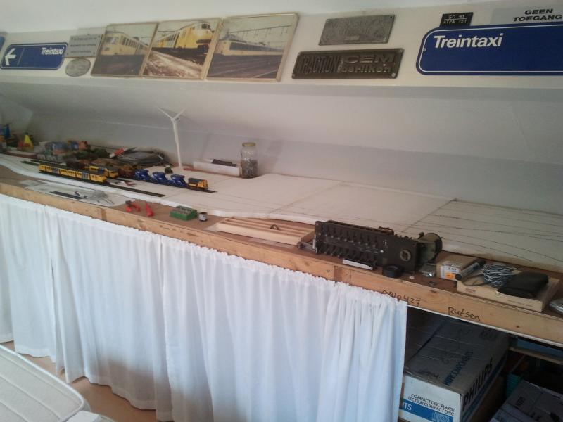

hallo allemaal,
ik ben blij om te zien dat er erg veel mensen (al weer meer dan 5000) (y) naar mijn topic kijken, alleen zou ik het ook leuk vinden als de kijkers ook een reactie achterlaten. ;D
nog even een update van de vorderingen tot nu toe.

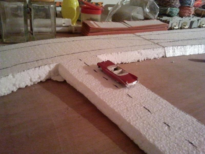

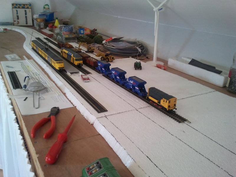

weer een stuk piepschuimplaat op maat gesneden en de sporen erop getekend.
hieronder nog wat foto's van hoe het er op dit moment uit ziet.
overzichtje van de baan.

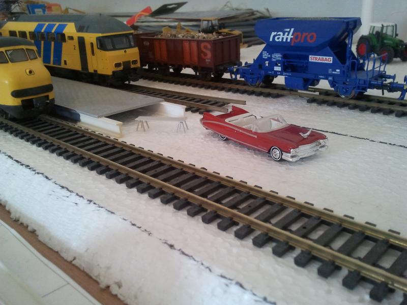

hier komt het station.
opzichter heeft zijn rode caddilac even bij het te bouwen station neergezet om kijken of alles nog volgens schema verloopt.
tot zover weer voor vandaag. groeten bart.

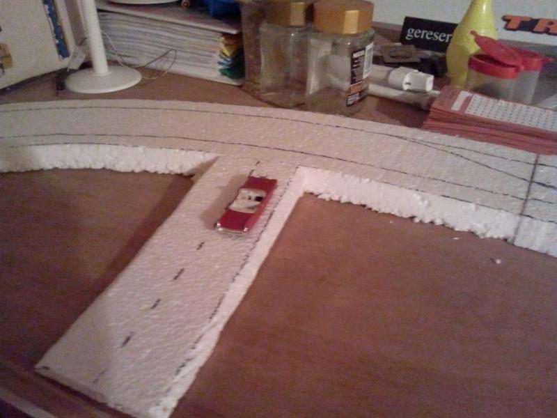

een begin gemaakt aan de overweg bij het station. de hotknife schoot een beetje uit, vandaar het vulstrookje eronder.
het moet nog afgesmeerd worden maar het is een begin en zodra er meer nieuws is laat het jullie uiteraard weten en zien.

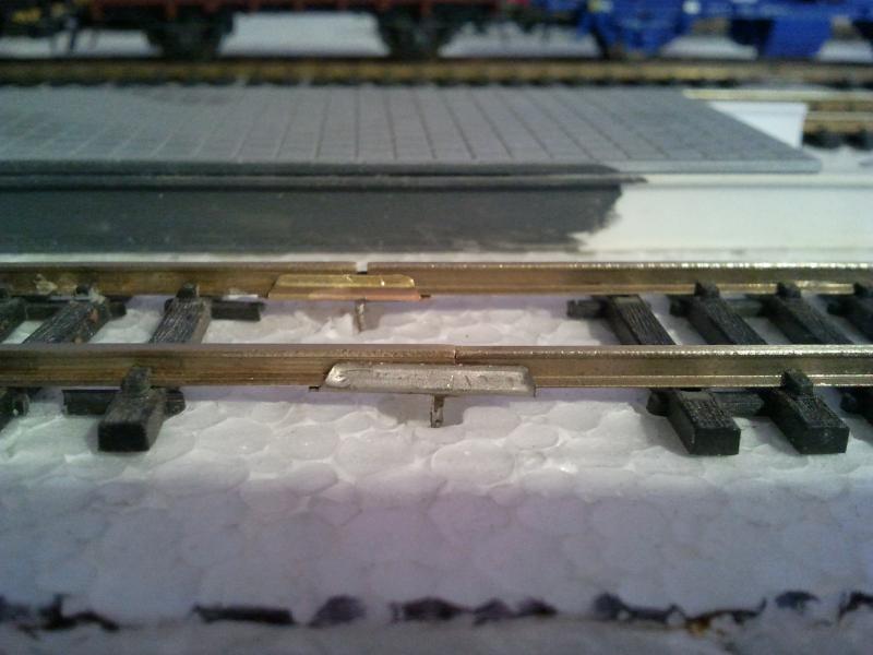

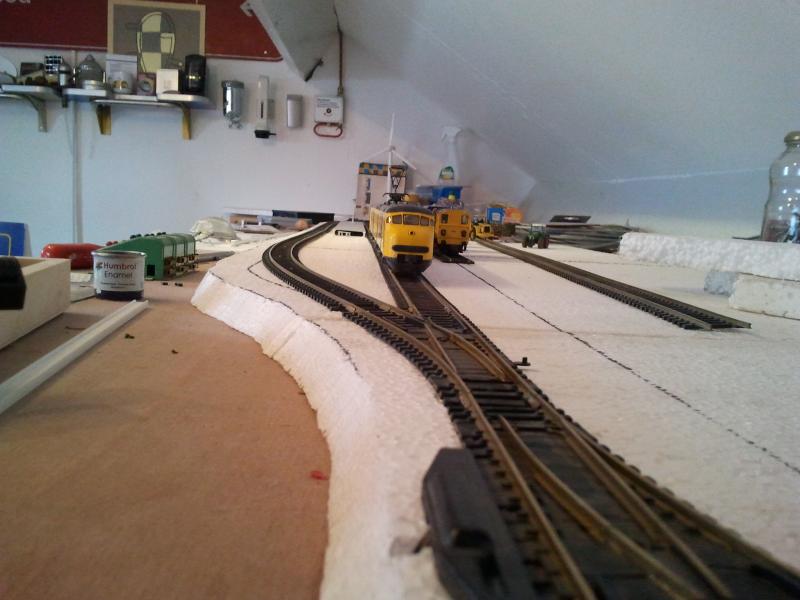

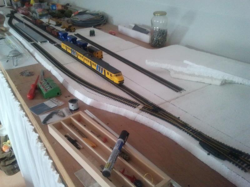

maar weer even ontopic, het is me weer gelukt weer wat aan de baan te kunnen doen :D

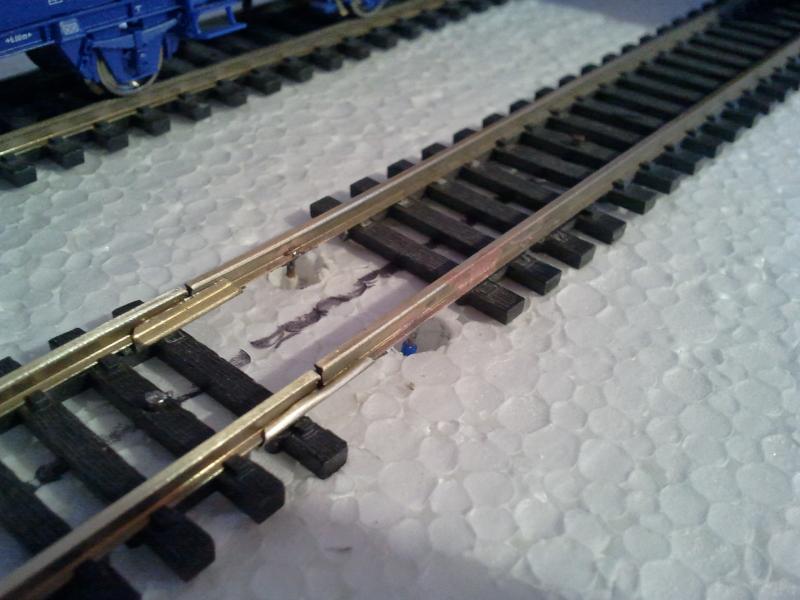

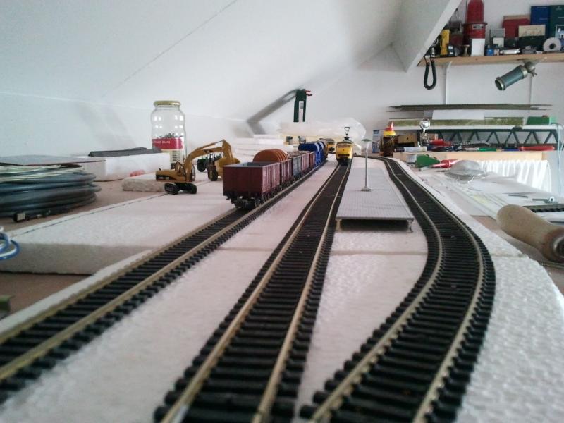

spoor 2 en 3 langs het te bouwen perron gelegd en draden erop gesoldeerd. ik weet niet meer bij wie, maar ik heb de truc afgekeken bij iemand op het forum. onderaan de railverbinders de draad solderen en een gat boren onder de rail zodat het onzichtbaar weggewerkt wordt bij het ballasten.
hieronder kwam het niet uit vanwegen onderliggende balk, vandaar op de rail zelf.
hier een overzichtje van de rechterkant.
overzicht op preisernivo vanuit de linkerkant.
preisernivo vanuit rechts.
dit was het weer even voor nu, hopelijk snel weer een update.
groeten bart
yesterday is history, today is a gift, tomorrow a mistery.

markje
  • Berichten: 221
Re:hollandsche baan 1980/2000
« Reactie #58 Gepost op: 08 September 2011, 20:28:16 »
Ziet er leuk uit zo,geen storingen met nadat je gesoldeerd heb op de railassen?
V200-G2000
  • Berichten: 2908
    • Richie's homepage
« Reactie #59 Gepost op: 08 September 2011, 20:36:06 »
Ik denk dat ik dat was:
http://forum.beneluxspoor.net/index.php/topic,215.msg592820.html#msg592820
Mooi dat het overgenomen wordt.
