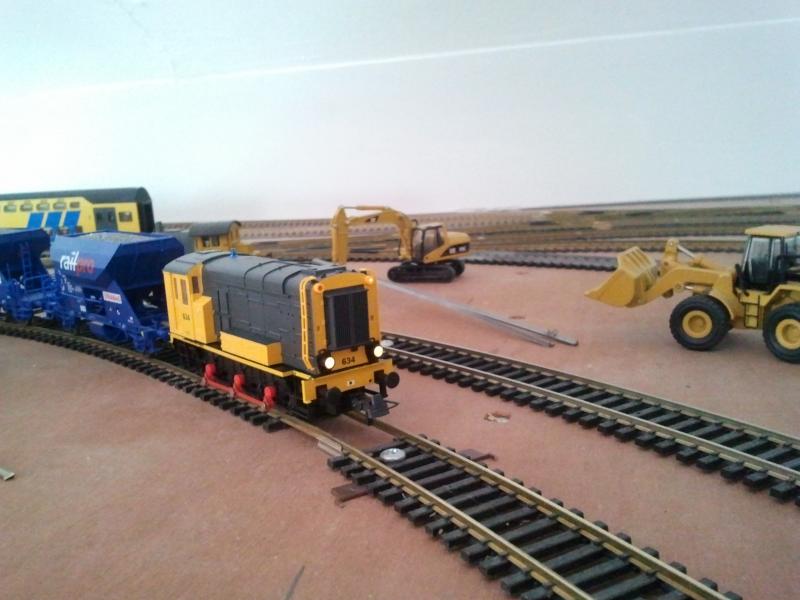

benonline007
Berichten: 83
bouwen aan de hollandsche baan tijdperk 4 1/2
Re:hollandsche baan 1980/2000
Reactie #20 Gepost op:
05 March 2011, 21:24:49 »
hallo allemaal,
hier weer een update.

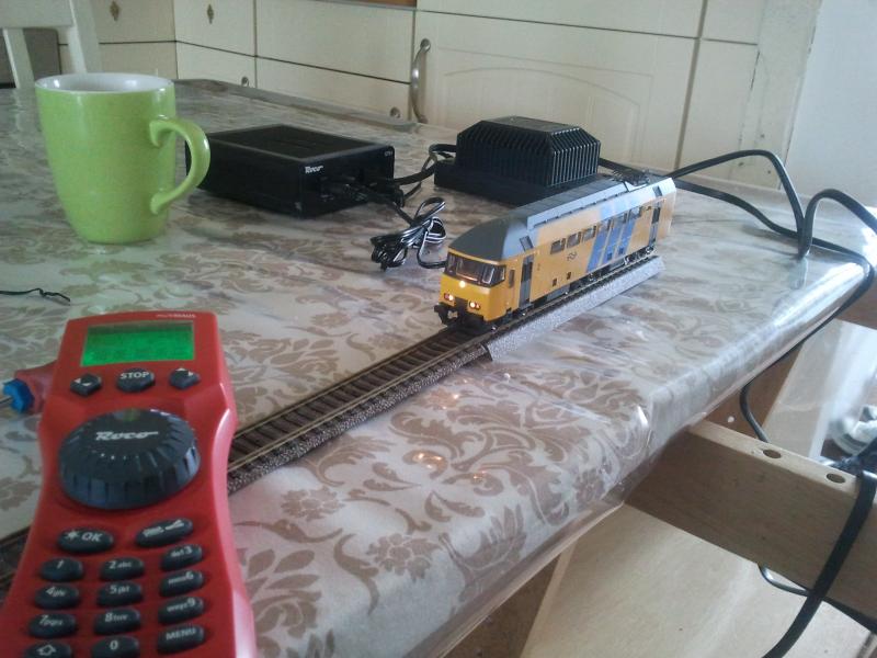

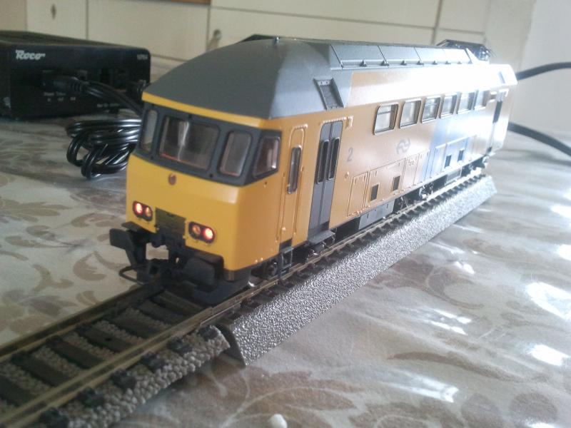

onlangs mijn mDDM gedigitaliseerd met een lokpilot v4.0, wat echt supersimpel was. toen even een teststrookje op de keukentafel gelegd en de boel aangesloten en het boekje dicht gelaten. nadat ik zo liep te kloten om hem te laten rijden
toch het boekje maar doorgelezen en na wat aanpassingen in de cv´s rijdt hij als een trein
nu nog op de baan aansluiten en dan testrijden. nog een paar foto´s van het teststripje.
groeten bart.

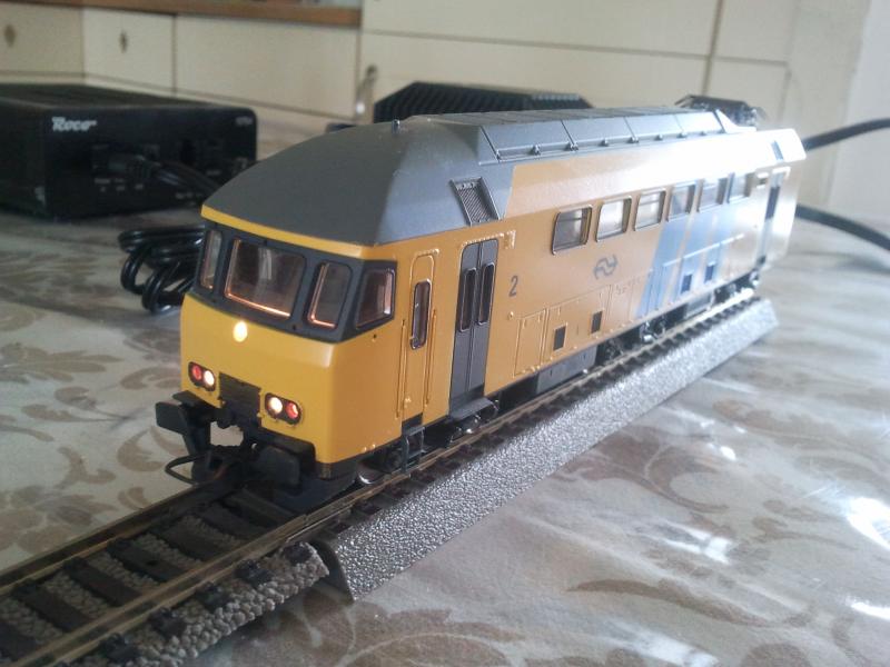

Het lijkt op de een na laatste foto wel of zowel de sluit als de frontseinen tegelijk branden ?
benonline007
Berichten: 83
Reactie #22 Gepost op:
06 March 2011, 10:33:30 »
dat is lichtval
ze branden niet te gelijk hoor.
yesterday is history, today is a gift, tomorrow a mistery.

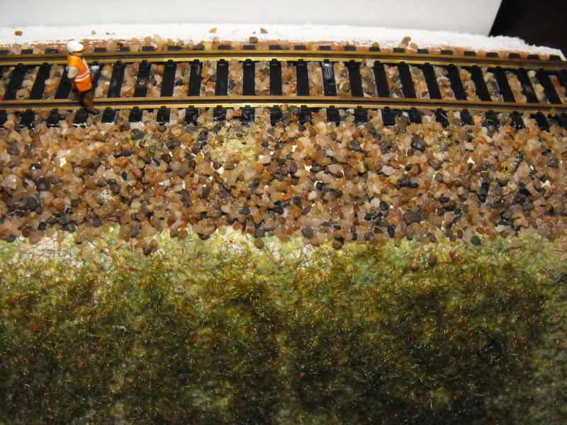

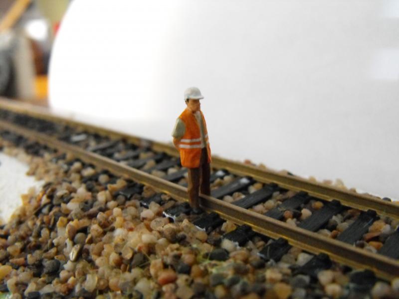

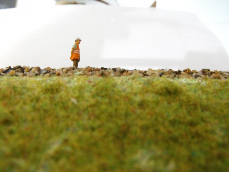

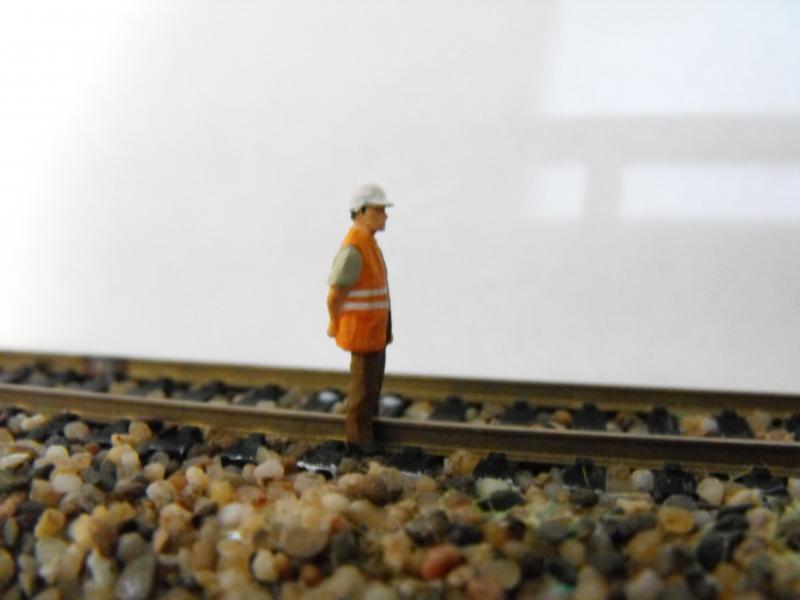

hoog tijd voor een update!!
een stukje proefdijk gemaakt. de verhoudingen kloppen nog niet helemaal, maar in ieder geval weer een hoop geleerd
en daar gaat het natuurlijk ook om. ik had voor het begrassen de ondergrond eerst even bruin moeten schilderen zodat het wat natuurgetrouwer over komt. het grind is wel de goede kleur alleen wat aan de grove kant, maar ik heb het zelfde grind al gevonden maar dan fijner. helaas is de preiser die op de foto staat tijdens de bouw levensgevaarlijk gewond geraakt en enige tijd later aan zijn verwondingen overleden.
in het belang van het onderzoek van de arbeidsinspectie kan er geen informatie over de toedracht van het ongeval prijs gegeven worden.
hieronder nog wat foto´s.
ik heb ook nog een faivelyblok weten te bemachtigen die ik in de aansturing van de baan wil verwerken. hoe precies weet ik nog niet.
foto´s volgen nog. dit is het voor nu en update volgt hopelijk snel weer.
groeten bart

Vraagje, wat voor grind heb je gebruikt ? Het lijkt wel op aquariumgrind.
(ik vind de kleur erg mooi).
benonline007
Berichten: 83
Reactie #28 Gepost op:
10 May 2011, 16:32:16 »
hoi jeroen, (en de rest ook natuurlijk)
het is eigenlijk zand wat in de zandstrooiinstallatie zit bij de 1700 loc's
wat het spoor u bied, koopt u in de winkel niet. hahaha.
dat heb je in twee groftes en het blijkt dus dat de fijne variant het beste is voor ho. de kleur is idd perfect voor het riviergrind dat tot de jaren 90 gebruikt werd voor ballast.

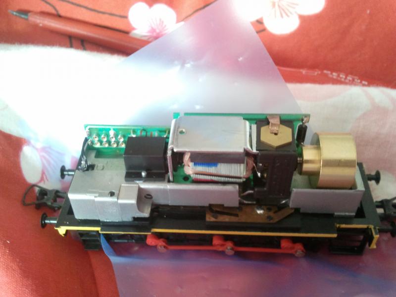

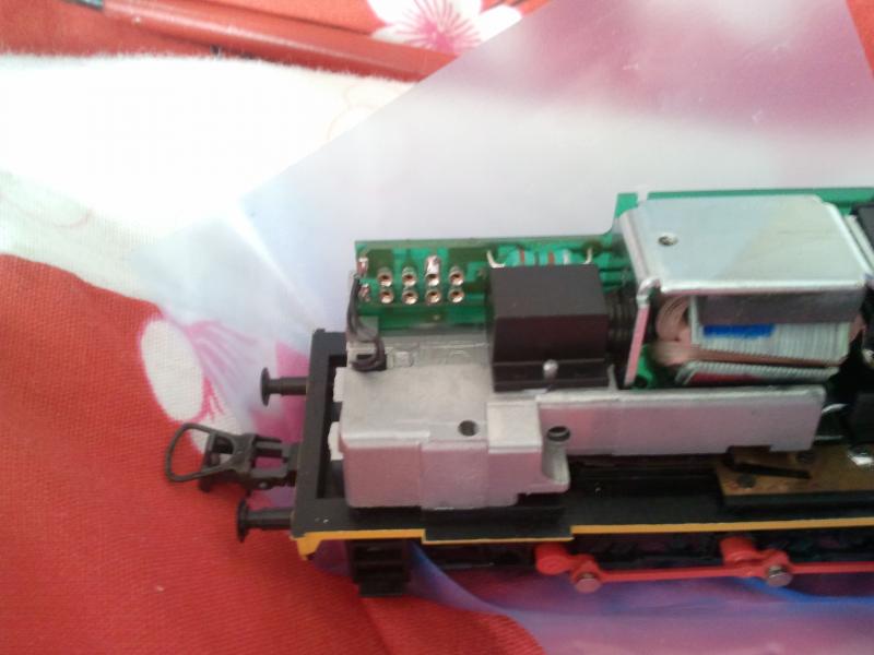

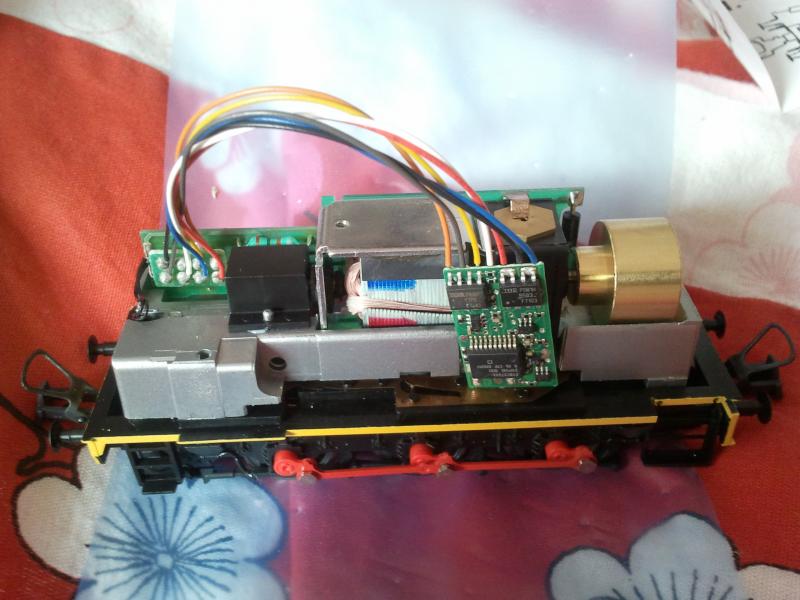

ook nog wat tijd gevonden vanmorgen om mijn hippel te digitaliseren en dat ging eigenlijk vrij makkelijk.
hieronder nog wat foto's.
deze keer eens een decoder van uhlenbrock proberen. is toch bijna 10 euro goedkoper dan locpilot 4.0
daar moet hij komen.
nog een overzichtje zonder kap
voorzichtig erin prikken
volgens de handleiding moet hij zo geplakt worden, maar toen paste de kap er niet meer op, dus toch maar in de stuurhut geplaatst.
is het geen plaatje?
een paar karren erachter en klaar om te gaan ballasten.
