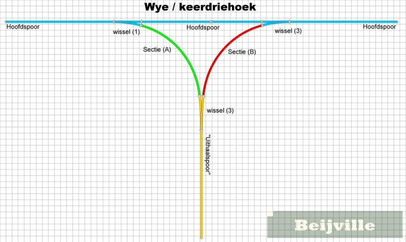

« Reactie #113 Gepost op: 04 January 2011, 09:26:14 »
Hier is het plaatje met mijn interpretatie:

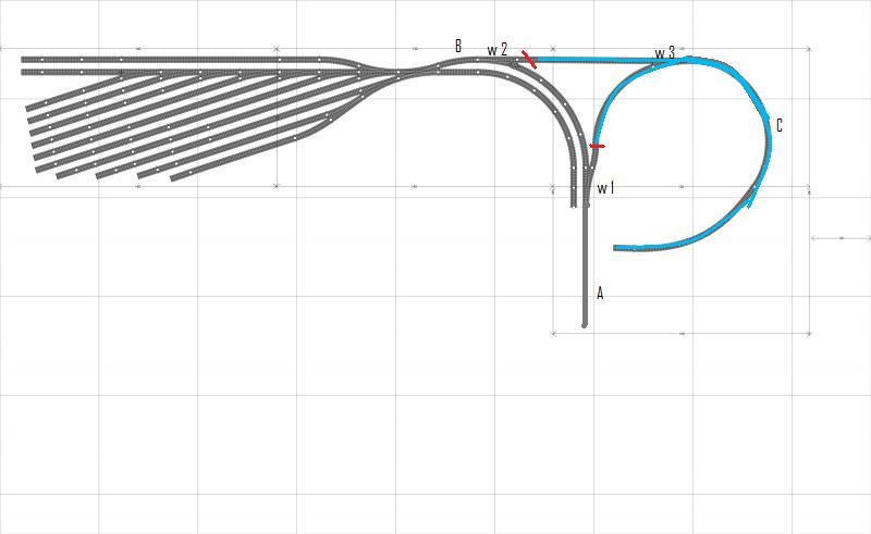

« Reactie #114 Gepost op: 04 January 2011, 10:07:17 »
even door mijn analoge bril; 1ste schakeling: w1r en w2a, oude situatie; 2e schakeling: w1a en w3a, stroom op blauwe baan word gelijk gepoold als spoor A; 3e schakeling: w2r en w3r, stroom wordt op blauwe baan gelijk gepoold als spoor B.
Rode streepjes = rail isolatie van alle twee de rails.
Is dit niet naar digitaal te vertalen.
gr Leo
Dit is dus eigenlijk hetzelfde zoals ik het in gedachten had, alleen zie jij het bovenste spoor als doorgaand spoor waar Johan volgens mij het spoor vanaf links naar beneden als doorgaand spoor heeft.
gr Leo
Dit is inderdaad ook wel een leuke optie, maar ik zie wel een nadeeltje: als je via w1 naar het keerspoor rijdt en w3 staat nog niet goed dan heb je kans dat het spoor nog verkeerd gepoold staat met een kortsluiting als gevolg. Hier zou je dan dus wel watbeveiliging voor in moeten bouwen (= zorgen dat deze situatie zich niet vor kan doen)

Johan,
Lees mijn uitleg nog een keer goed door, en kantel daarbij het plaatje 90 graden tegen de klok in, dan heb je bij benadering jouw situatie.
En maak je geen zorgen over het ompolen, als je het op deze manier doet, dan neemt de LDT module dat voor zijn rekening!
Gerard

« Reactie #118 Gepost op: 04 January 2011, 12:49:49 »
Hoi Dexter,
Daarom had ik bij het omzetten vd wissels ook 'en' gezet, dus steeds twee wissels tegelijk omzetten en tevens de polariteit aanpassen.
gr Leo
