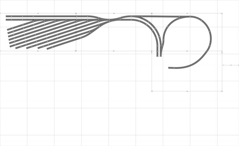

Hoi Johan,
Als de ruimte ervoor is, kun je op onderstaand voorbeeld toch een trein keren.
Achteruit naar A en dan vooruit naar B
btw, kun jij je omdraaien in dat mangat van 30 cm?

Leo,
Spoor A ligt onder de verlaging richting nivo -1 en kan dus niet. Je komt dan niet weg met het stijgingspercentage.

loclion
  • Berichten: 266
Re:Hedenoord - (Baanplan H0)
« Reactie #94 Gepost op: 30 December 2010, 17:34:45 »
Dat klopt Sander, maar misschien dat hij nog een gaatje kan vinden.
't is het proberen waard, vandaar; als er ruimte voor is.
gr Leo

« Reactie #95 Gepost op: 30 December 2010, 17:36:37 »
Zoals Leo het had getekend lukt het inderdaad niet.
Maar op deze manier kan het wel:
KLIK
Het is niet helemaal ideaal, maar ik kan tijdens de bouw altijd kijken hoe dit het beste neergelegd kan worden. (y)
Greetz Johan
« Reactie #96 Gepost op: 30 December 2010, 18:07:30 »
En dit is een voorbeeld van een "Wye", een keer-driehoek. Daar moet een kortsluiting worden opgelost. Hoe lang de benen van de driehoek zijn kan ik niet goed zien, maar dat beperkt wel de lengte van de te keren trein.
Gerard
Johan Keuterink
  • Bouw Welgelegen vordert gestaag!
  • Berichten: 856
  • Tijdperk III
« Reactie #97 Gepost op: 30 December 2010, 18:16:42 »
Hoi Gerard,
Je hebt gelijk! Dat was mij nog niet opgevallen..
Maar die "poten" zijn niet lang. Denk dat het hoogstens 60cm zal zijn..
Greetz Johan
GW
  • Berichten: 3056
« Reactie #98 Gepost op: 30 December 2010, 20:35:05 »
In 60cm zijn de meeste loc's nog wel te keren, maar dan zul je een omloop spoor moeten maken in je rangeerterrein...
Gerard
Johan Keuterink
  • Berichten: 856
  • Tijdperk III
« Reactie #99 Gepost op: 30 December 2010, 20:50:42 »
Maar als ik de loc kan keren heb ik toch geen omloopspoor meer nodig? Of begrijp ik het verkeerd ::) maar een omloopspoor is sowieso wel handig natuurlijk. Die zal ik er dan ook nog even in verwerken (y) bedankt!
Greetz Johan
GW
  • Berichten: 3056
« Reactie #100 Gepost op: 30 December 2010, 21:22:45 »
Je rijdt met je loc het rangeerterrein op. Er hangt een sleep wagens achter. Je wilt ook weer terug, met de loc andersom. Dan moet je omlopen. de loc keren en je wagons weer oppakken. Dat was mijn achtergrond deze suggestie te doen...  ;D
Succes... (y)
Gerard
Johan Keuterink
  • Berichten: 856
  • Tijdperk III
« Reactie #101 Gepost op: 30 December 2010, 21:45:18 »
Ja dat begrijp ik. Dit heb ik bij het zichtbare gedeelte ook toegepast. Maar als ik die kruising die Leo voorstelde kan plaatsen, dan heb ik geen omloopspoor nodig want dan zou ik daar de treinen keren. Maar het zal moeten blijken of dat lukt, als ik ga bouwen ga ik wel het één en ander uitproberen (y).
Bedankt! Komt goed!  ;D
Greetz Johan

« Reactie #102 Gepost op: 03 January 2011, 19:38:38 »
Hoi Gerard,
Greetz Johan
Hoi Johan,
De lengte van de te keren trein is niet begrensd tot de lengte van de 2 'poten' van de driehoek. Als je bijvoorbeeld de xtreme keerlus module gebruikt en de twee poten van de driehoek als detectie secties gebruikt heb je de lengte van je doodlopende spoor als maximale lengte van de te keren trein. Dit hele doodlopende spoor wordt dan qua polariteit omgepoold.
Johan
GW
  • Berichten: 3056
« Reactie #103 Gepost op: 03 January 2011, 19:43:13 »
Ah, goed idee Dexter! Dan wel beide wissels bij het om te polen middengedeelte rekenen!
Heb je dit al eens toegepast?
Gerard
dexter
  • Berichten: 10
« Reactie #104 Gepost op: 03 January 2011, 20:27:35 »
Gerard
Beide wissels? Volgens mij hebben we niet hetzelfde in gedachte...
linkje: xtreme keerlus
Het doodlopende stuk spoor met aansluitende wissel moet zich dan in de middensectie bevinden (C1-C2). de twee poten van de driehoek worden dan de detectie stukken die voor omschakeling van de spanning zorgen (AB en DE). Bij binnen rijden trigger je dan bijvoorbeeld AB waardoor het keerspoor goed wordt gezet en bij uitrijden DE om het weer terug te zetten. Dit werkt precies hetzelfde als wanneer de module in een 'normaal' doorgaand blok wordt toegepast.
Dit is in ieder geval zoals ik het in gedachten heb...
Zelf toegepast... nee, niet op deze manier.
Johan
