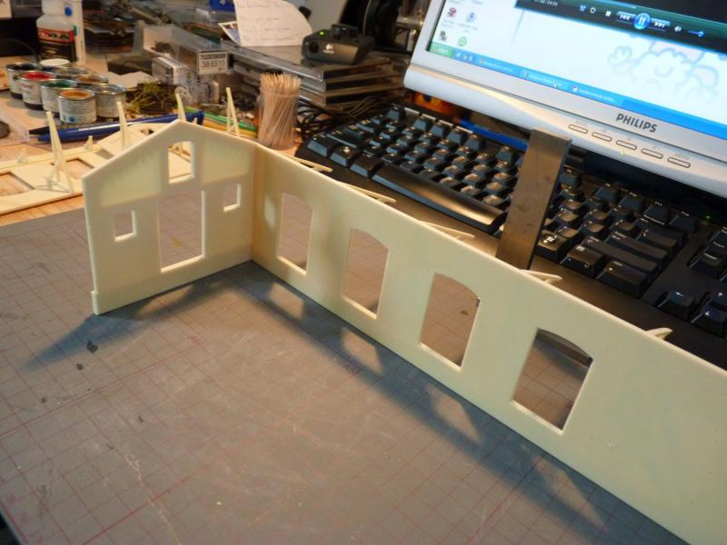

Hoi Robbert-Jan,
Mooi hoor, die loods, raar van die zijmuren, lijkt net of er een stripje mist bij de opbouw?
En vergeet straks niet de nagelvijl terug te leggen scheelt een hoop gekibbel met de vrouw

Over het algemeen is die houtnerf structuur bij gekochte bouwpakketjes wel een
stukje aan de grove kant omdat het anders niet goed zichtbaar is.
Nu zijn de dakondersteuningen niet al te groot en is er te weinig oppervlak om een
mooi realistisch reliëf weer te kunnen geven.
In iedergeval, de email ligt bij artitec, daar hoop ik toch één dezer dagen wel antwoord op te krijgen.
@ Overlord,
Er zijn na wat nameten en passen naar mijn mening 2 lagen baksteen teveel aangebracht op de kopse muur.
Uitsluitsel komt nog wel en ik wacht eerst wel even af voordat ik überhaupt verder ga.
En ja die nagelvijlen, gelukkig heb ik niemand die daar over gaat lopen mekkeren als deze eens
een keer niet terug gelegd worden
Gr.
Robbert Jan.

Goed nieuws van Artitec, de kopse-muren worden opnieuw gegoten en daarna krijg een
nieuw setje thuisgestuurd.
Dus ik kan in ieder geval verder met het aanbrengen van de dakondersteuningen.
Allereerst de kopse muren er even afhalen, die kunnen voorlopig even weer in de doos.
Misschien wel leuk om te bewaren voor een toekomstig projectje.

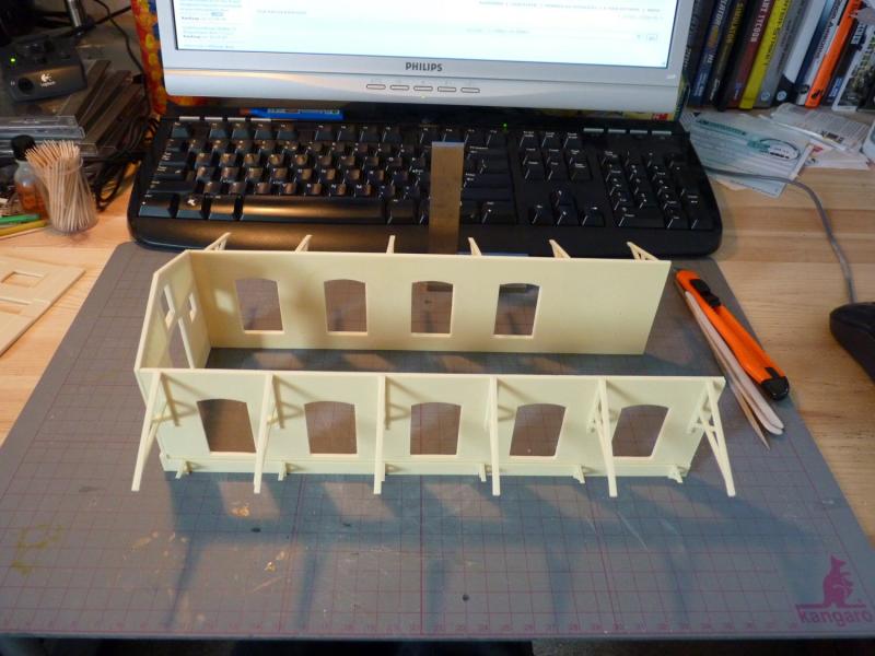

Gister nog weer een stapje verder gegaan, de dakondersteuningen konden
nu wel makkelijk aangebracht worden door dat de zijmuur vlak op het bureau kan
liggen.
Dus een blokhaak, geodriehoek, navulpotlood en lijm erbij en alles er op geplakt.
Dat zijn er dan 2, nu maar eens verder met de kozijnen e.d.

Ik heb deze railmagazine's er even bijgepakt en kan alleen maar concluderen dat de
loods van Tilly dit verwijt krijgt en niet de Artitec, die paste juist geheel goed.
De verklaring voor de niet passende muren zat hem overigens in de krimp na het
gieten. (volgens email Artitec)
Hoe dan ook, de nieuwe muren zijn in de maak en die zie ik vanzelf verschijnen
Gr.

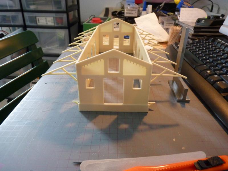

Vandaag direct maar weer aan de slag met de loods, het is hondeweer buiten
dus geen reden om niet lekker achter de snijmat te gaan zitten.
De eerste nieuwe kopse muur op zijn plek, de zijmuren zijn nog de oude omdat daar al
dakondersteuningen aan gelijmd zaten. Problemen? nee gelukkig niet, de maatvoering kwam
bijna precies overeen, slechts de kopse muur behoefde iets schuurwerk.
Zijmuur nummer 2 op zijn plek.
Het haaks zetten van de muren gaat zeer prettig met zo'n mooie snijmat er onder, alle lijnen daarop
zijn haaks en een grote hulp bij het correct in elkaar zetten.
En na een half uurtje werk een complete loods.

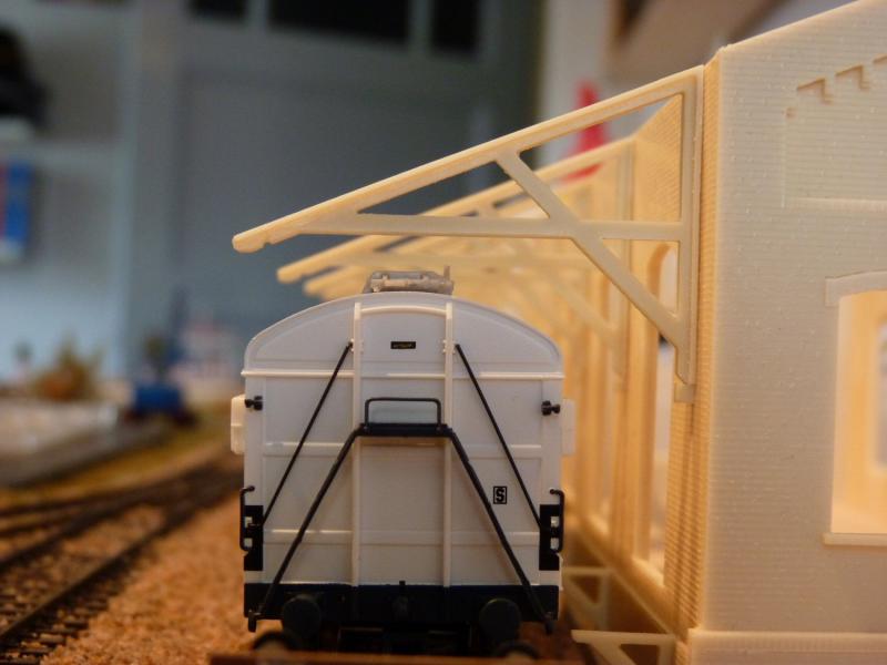

Eens even kijken of dat allemaal wel past, nou moet de loods toch wel een millimeter of 6 omhoog willen
de wagens er echt netjes onder passen.
Mijn vraag: Is deze hoogte goed in vergelijking met een echte loods of zou deze nog hoger
moeten komen. Nu kan ik me indenken dat er alleen dichte wagens kwamen en sporadisch een
open wagen, dus kwa hoogte zou een dichte wagen maatgevend kunnen wezen?
