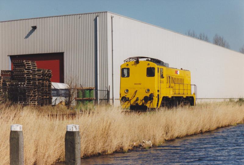

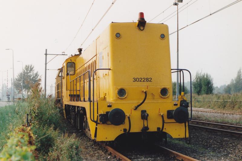

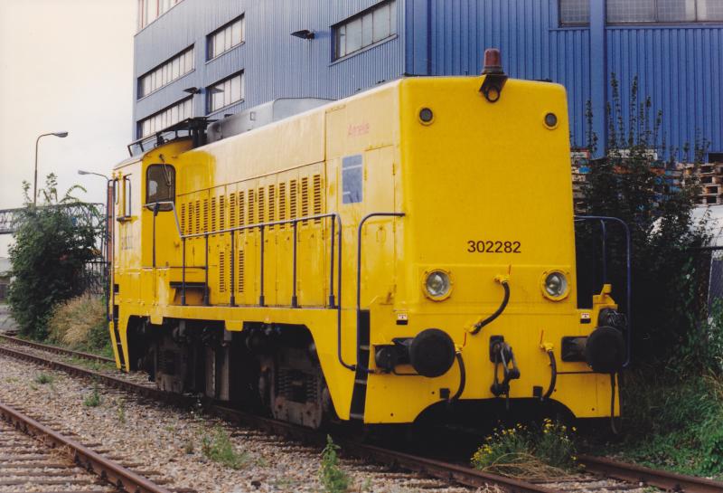

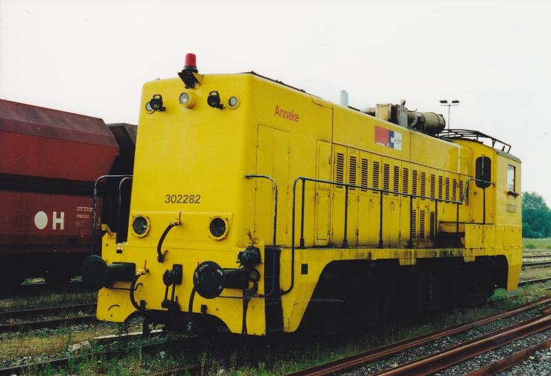

Het heeft even geduurd, maar hierbij de foto's (de nieuwe computer wilde niet luisteren naar de scanner, maar nu wel  ;))
De 302282 in "orginele" uitvoering, Awhv 12-10-1995:
Met "imperial", Awhv 8-9-1996
Met Struktonlogo, Awhv 31-3-1997:
Met derde frontsein, schijnwerpers en rookgasreiniger, Awhv 23-5-2000:
Edwin

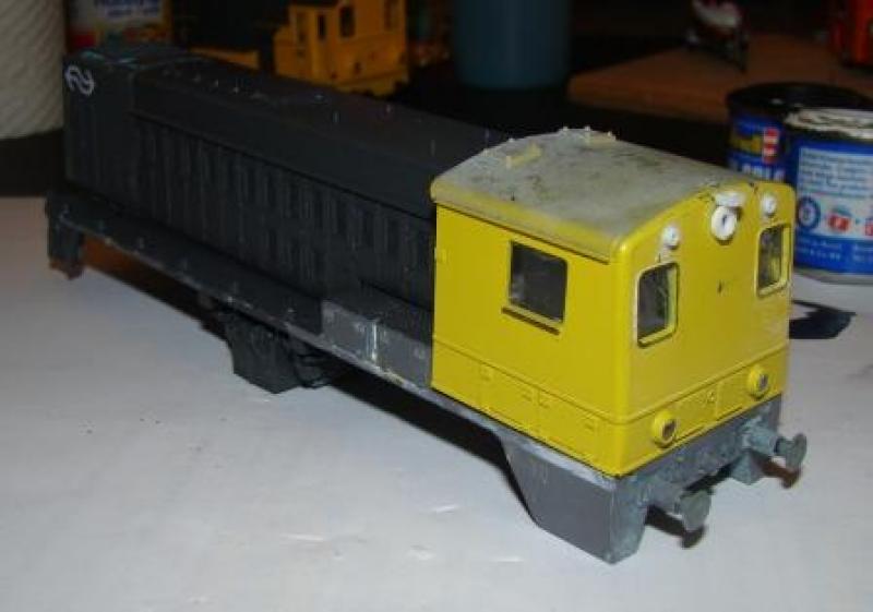

Ik ben een langzaam opstartende herbeginner. Nu wil ik graag aan m'n eerste ombouwproject beginnen. Ik heb dus vrijwel geen ervaring met materieelombouw, dus alle tips zijn welkom :)
Wat is het plan. Ik wil eigenlijk heel graag een Lima/Mastica hondekop viertje maken. Maar ik heb een beetje angst om meteen zo'n groot project te doen.
Daarom dacht ik om voor mijn railpoetstrein eens een mooie loc te maken.
Het plan is om van dit:
dit te maken:
Die 2200 heb ik een keer met een doos met wagonnetjes gekocht, en die is zo afgeragd dat daar weinig aan 'verkloot' kan worden. Hij rijdt overigens nog wel goed.
Het is duidelijk dat het 3e frontsein verwijdert moet worden. De vraag is nu wat is het stappenplan? :)

Mij lijkt een goed stappenplan:
- lichtgeleider verwijderen uit bovenste frontsein
- dun styreen achter het gat lijmen
- opstaande rand van lamp glad schuren
- plakje styreen nemen wat in het gat past en dit erin lijmen
- plamuren
- glad schuren met fijn (waterproof) schuurpapier
Sander

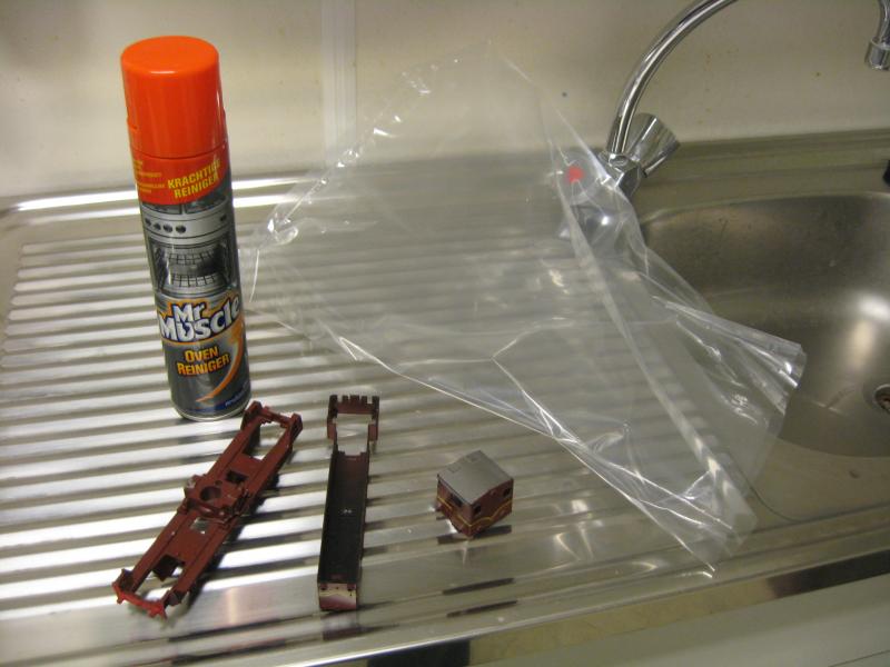

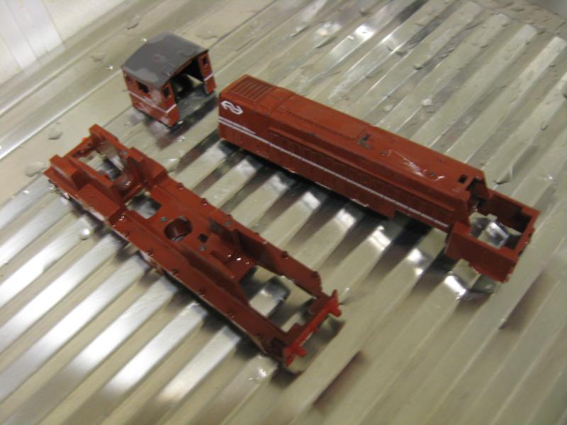

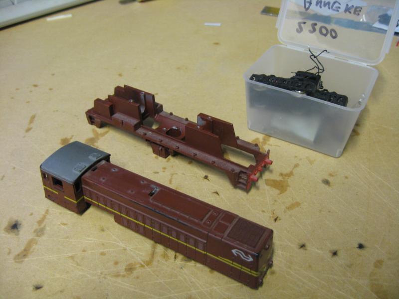

De 2200 is compleet gedemonteerd, en alles is netjes bijelkaar in een doosje gedaan zodat er niks zoek raakt:
Nu kwam het verfverwijderen. Ik had in een ander topic een beschrijving van Karst gelezen hoe hij het doet met ovenreiniger. Dus ik ging aan de slag:
Ik heb de beschrijving precies gevolgd, en na 3.5 uur het spul eruit gehaald en onder lauw water afgeborsteld. Dit was het resultaat:
Het gele biesje is verdwenen.., maar dat is alles...  :-\
Iemand suggesties?

Simon Stenneberg
  • Berichten: 1776
  • Dieselpower rules!
Re: BNLS-Werkspoor - Schoonmaakster Anneke (Strukton)
« Reactie #56 Gepost op: 17 September 2010, 18:59:37 »
Iemand suggesties?
Met ovenreiniger kan je verf verwijderen, maar als er (verder) geen verf op zit...
De kap is namelijk gegoten in bruin kunststof, dat is dus de basiskleur. Die kleur kun je simpelweg niet verwijderen.
Dat kan wel met het chassis, daarvan is de basiskleur... ijzer. Maar of dat echt nodig is?

Nu ja, zoals ik al zei heb ik ovenreiniger gebruikt :)
En zoals je ziet komt het metalen chassis er weer gewoon met verf en al uit.
Ik vermoed trouwens dat de kap van zwart kunststof is aan de gebruikssporen te zien (zie de foto een stukje hierboven)

Je hebt gelijkt wat het chassis betreft:
Op bovenstaande foto is te zien dat zowel de kap als het chassis wel lichter van kleur zijn geworden (als je niet let op de al geschilderde motorhuif). Dit is dus van een 2200 die ik begin dit jaar heb opgeknapt.

Mmmh... dan had dat nieuw aangezette 3e frontsein wel wat kleiner gemogen.
De bruine 2200 is wel degelijk gespoten, maar ik denk dat het afpoetsen van details (logo's en biezen) voldoende is voor overspuiten.
