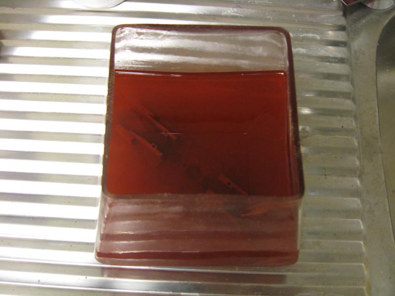

Met thinner ging er aardig wat van de verf af.., maar lang niet alles. Daarom heb ik het frame wederom in een bak met thinner gelegd:

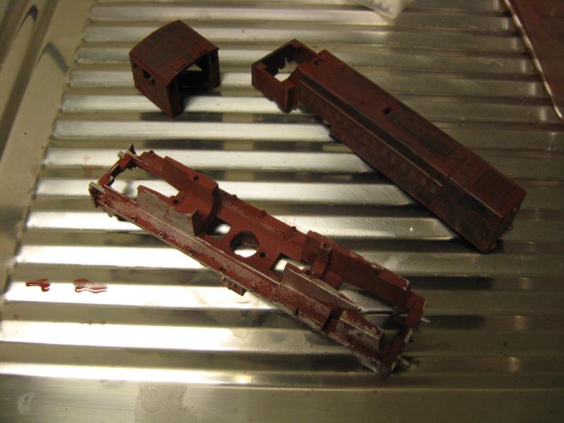

Na 24 uur heb ik hem er uitgehaald, en met een tandenborstel stevig geschrobd. Dit is het resultaat:
JAB van Ree sprak over verfafbijt. Ik dat ik dit maar in de strijd moet gooien. :)
Wat de kap betreft heb ik met een wattestaafje gedoopt in thinner de biesjes en de logo's eraf gehaald. Eigenlijk wou ik alle verf er af halen omdat de loc aardig bespeeld was (lees, een hoop lakschade op de hoeken...)

Ik heb inmiddels geprobeerd: Ovenreiniger, thinner, terpentine, 2 soorten verfabijt en alcohol en hij ziet er nog steeds hetzelfde uit als hier:
Ik geef het nu maar op denk ik en ga er zo overheen spuiten  :-\

De kap is van zwart plastic, maar die is het probleem ook niet.
Ik wil juist het frame kaal hebben. Met alle voorgaande middelen is de helft van de verf eraf gegaan. Dus nu heb ik stukken met verf en stukken zonder. Ik ben bang dat ik dit blijf zien als ik ga spuiten  :-\
