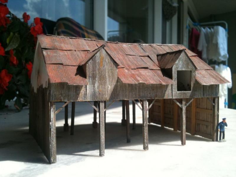

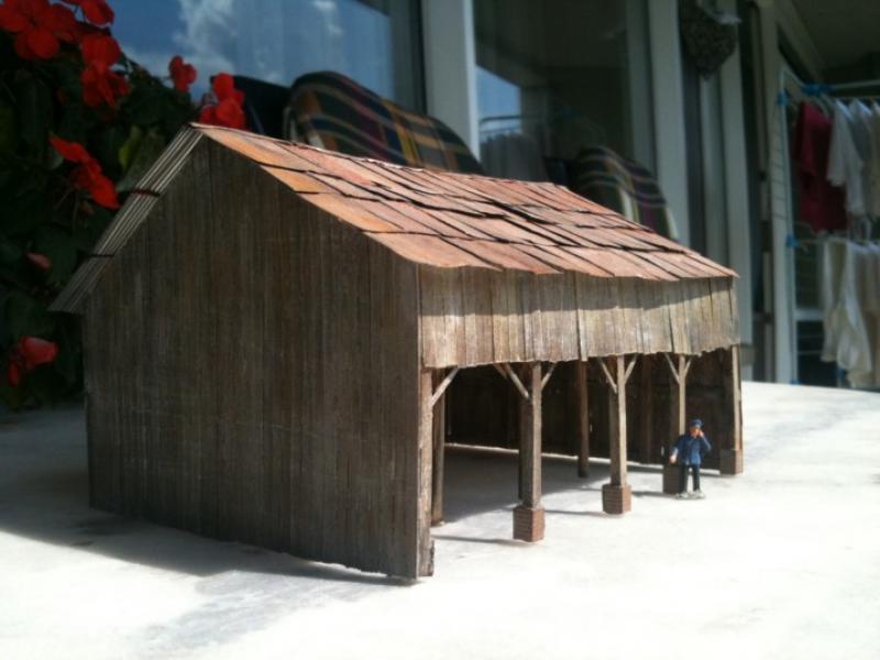

Zoals beloofd een pikture van mijn uit de losse pols gebouwde schuur
Het poppetje is mijn meetlatje en maatgever van alles wat ik bouw, ziet het er niet uit dan is iets te dik of te dun :)
Op de foto is het schuurtje wel errug scheef, maar dat valt in het eggie wel mee, als de schuur op zij plek stat op de module
Schuurtje moet nog voorzien worden van luiken op de eerste verdieping en een houten balk waar de hijsdingkatrollenzooi aan opgehangen worden
In de schuur komen allemaal rekken waar dakpannen op liggen te drogen.
De schuur staat op een gemetselde verhoging aan en loskade waar een platbodem van Artitc aan ligt met aanvoer van grondstoffen.
Aan de andere zijde staat de pannen en tegelfabriek met een aansluiting op een smalspoorlijn waar de grondstoffen en produkteen worden aan- en afgeleverd door een bakkertje
Alles is gemaakt met fineer hout.
Ik ben nu met een tweede schuur bezig voor een collega modelbouwert op zijn module, die ga ik geheel maken van styreen, om te kunnen vergelijken in detail wat mooier is

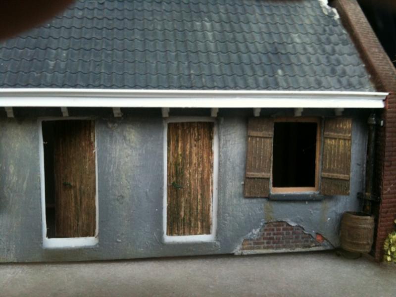

Onderstaande foto zijn ale houtonderdelen op de foto van styreen gemaakt, oordeel zelf het verschil  :)

« Reactie #16 Gepost op: 06 August 2010, 13:06:53 »
 :o dat ziet er schitterend uit!!!
heel mooi gedaan!! (y)

« Reactie #17 Gepost op: 06 August 2010, 13:20:55 »
He Marty,
Waarom styreen als hout zo'n mooi resultaat geeft?

Re:zelfbouwschuurtje
« Reactie #19 Gepost op: 06 August 2010, 14:08:06 »
styreen:
-snijd makkelijker
-lijmt makkelijker en sneller
-makkelijker te detaileren
-nerven meer op schaal ( mits juiste tandjes gebruikt)
-"pluist" niet zoals hout
-meerdere diktes te krijgen dan fineer, desnoods een patatbakje te gebruiken

« Reactie #20 Gepost op: 06 August 2010, 16:19:05 »
@marty:
mooi gemaakt. echt grote plussen zijn de schoren van het dwarsgebint. net echt! Het enige je hebt aan de kopgevel wel hele lange planken gebruikt.
Die andere foto is echt top. Vooral de details als de gootklossen en de houten bakgoot. echt super.
Ik wil niet zeggen dat de deuren niet mooi verweerd zijn, maar die andere details vielen me eerder op.
Tja, ik probeer het altijd bij hout te houden, omdat ik nu eenmaal een houtgek ben.
Mijn zwakke kant is het op kleur brengen van dingen. Dat wil me vaak niet goed lukken. of ik sla de plank mis met de kleur, ach ik denk dat jullie me wel begrijpen.
Dat pluizen is echt iets van de zachtere houtsoorten. Viel me al op bij Balsa. Zit je echt te turen of er niet nog pluisjes aanzitten.
Maar sowieso is dit een nieuwe geit voor mij. Dit heb ik nog nooit gedaan, dus ik dacht gewoon proberen.
Is toch weer een les in creatief zijn.

Detail van de verbindingen
Ik heb eigenlijk geen verstand van bouwkundig jargon, maar op gevoel lijkt me dat het middelste kapspant wel erg op de horizontale balken tussen de twee staande spanten rust.
Was het niet steviger als je ook vier kapspanten had gedaan, rustend op de staande spanten?
Verder zou ik ook gaan voor planken stuk voor stuk te maken in plaats van uit één stuk. Dat oogt veel realistischer. Het is wel meer werk, maar omdat het maar om één bouwwerk gaat, zou de extra moeite al snel beloond worden door een fraaier eindresultaat.
