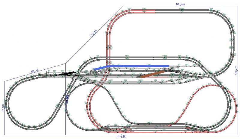

Thuis aangekomen de rolmaat door de slaapkamer geslingerd en de bouwtekeningen zijn begonnen.
Zie hieronder een beginnend resultaat.
Simpelle uitleg ( ben nog niet zo handig met Wintrack. )
Lichtgrijs is het station en de bovenste plaat.
Donkergrijs is de middelste plaat
en licht rood / roze is de bodemplaat.
achter gedeelte ( lange gedeelte ) wil ik wegbouwen.
Dit is nog niet het eindresultaat want ik ben nog niet helemaal uit over het station.
en de rechterboven gedeelte vind ik te leeg.
Daarbij ben ik t hele forum zon beetje aan het lezen geweesd en veel wezen surfen over van alles  ;D
maar kan ik er nog niet echt uit komen of ik nou analoog ga rijden of digitaal.  ???
Ben van vroeger natuurlijk analoog gewend.
Hier mijn korte verhaal en idee. en ik blijf het forum in de gaten houden
en regelmatig waarschijnlijk ook updates plaatsen.  (y)
gegroet,
Fred!

Leuk baanplan om met mooie lange treinen te rijden (y) Station kan misschien nog wel wat rangeersporen gebruiken of misschien een helemaal los rangeerterrein

Gebruik voor je bochten eens flexrail ipv de standaard segmentjes. In real life gebruiken ze ook al jaren lange rails ipv korte stukjes. Zorg dat je bochten vloeiend verlopen en je plezier wordt veel groter.
Bedenk ook dat als je een baan altijd uit 1positie bekijkt je er na 4 a 5 jaar op uitgekeken raakt. Een baan waarbij je van verschillende kanten uit de zaak kunt bedienen blijft afwisselender.
Digitaal/analoog?  Digitaal. Er zijn al digitale loks te vinden met 20 functies per lok voor onder de 140 euro.

De bochten zijn nu R3 en R4 maar daar ga ik mijn kennende Flexrail voor gebruiken.

Ik heb eens gekeken naar je baanplan... wat mij opvalt is de grote diepte van de baan. Heb je al een idee hoe je in het midden bij gaat komen? Een (normaal volwassen) mens kan maar 80 tot 100cm reiken. Heb je de mogelijkheid om aan alle zijden bij je baan te komen?
Daarnaast zou ik het station mooi schuin leggen... en wat meer naar voren, dan kan je een mooi lang station maken. Dan zou je in theorie niet de diepte nodig hebben. Als je dan toch bogen moet maken en je hebt zoveel ruimte: maakt ze heel groot :) dan heb je ook nog hele mooie bogen in het zicht :)

Ik heb jouw baanplan eens bekeken. En zijn een paar vragen en opmerkingen opgedoken.
  • Wat is de functie van de wisselverbinding in het station (zie de bruine lijn in de tekening)? Deze verbinding maakt de perronsporen te kort.
  • Op het blauwe spoor zou je een lange trein kunnen stallen, maar deze kan dit spoor niet bereiken.
  • Om het blauwe spoor bereikbaar te maken zou de wisselverbinding omgedraaid moeten worden (zie de zwarte lijn). eventueel ook een andere verbinding aan de rechter kant.
  • Een opmerking, die ik vaker voorbij zie komen: de afmeting van de tafel is te groot. Bij onderhoud, storing of een ontsporing kun je niet overal goed bij.
(afbeelding klikbaar)
Kijk rustig eens rond op dit forum naar andere baanplannen. Als voorbeeld een baanplan van Jos.
Succes!

Eerlijk gezegd heeft dat wisselverbinding niet veel nut nee, maar ik vind t mooi om veel wissels in combinatie te zien en t liefst zoveel mogelijk sporen achter mekaar. Maar deze wisselverbinding zal ik er uit gummen en hier en daar aan passen.
De blauwe spoor wou ik als een rangeer spoor gebruiken ook al was ik hier ook nog niet over uit aangezien ik het zelfde probleem ondervond. en de zwarte lijn had ik helemaal over het hoofd gezien ( bedankt :) )
Ja aan de ene kant is t een grote tafel maar ik ben veel groter gewend. vaders en ik hadden een baan van 2 bij 7 meter staan in huis en op de modelspoorclub alkmaar was de N baan nog zelfs groter, er zijn altijd manieren om overal bij te komen en storingen zijn te verhelpen ( hopelijks ) onderhoud is een ander verhaal hier gaan ik zeker even rekening mee houden aangezien ik daar nog niet aan gedacht heb.

Na een avond te veel koffie gedronken te hebben ben ik maar wezen bouwen aan mijn plan.
Na wat tips en vraagtekens heb ik dan toch besloten me station schuin te gaan bouwen maar ook in een bocht te leggen.
Het ziet er nog wat leeg uit allemaal maar ben nog veel aan t te bedenken.
Of ik nou een groot rangeer gedeelte er bij zal plakken of een 2e kleine station.
Ik ben er nog niet over uit maar zoals Hansepansje al zei plannen kost niks en levert veel voorpret. ( maar ook hoofdpijn soms )
Ben ondertussen er wel achter gekomen hoe men Flexrails in WinTrack moet maken.
Groeten Fred.
