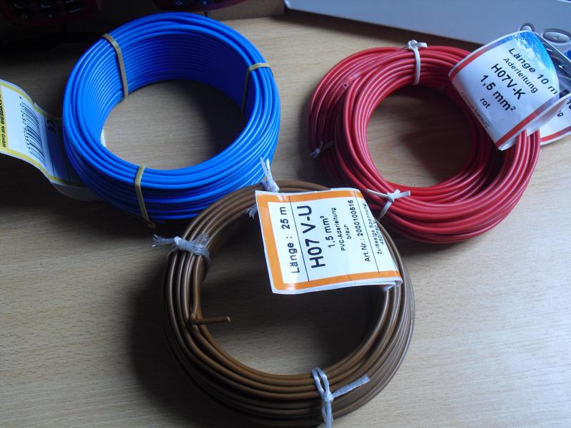

Re:Bedrading in blokken en buiten blokken dezelfde?
« Reactie #32 Gepost op: 05 August 2010, 15:41:20 »
Hallo Henk,
Yep ik ben geslaagd in Duitsland. Alles is 1.5mm2.
gr. Harrie
« Reactie #35 Gepost op: 05 August 2010, 18:06:14 »
Ik heb het gewoon bij de plaatselijke Obi baumarkt in Duitsland gehaald. Ik moet er wel bij zeggen dat de rode draad meerdradig is. Maar dat vind ik dan niet zo erg. 25m voor €10,99 voor iedere kleur draad. Groen/geel en zwart zijn daar ook te koop in 1.5mm2.
gr. Harrie
« Reactie #37 Gepost op: 05 August 2010, 19:19:21 »
Jongens, gewoon bij Conrad:
Rode installatiekabel 1 x 1,5mm
840645 - 62
Groet, Enrico

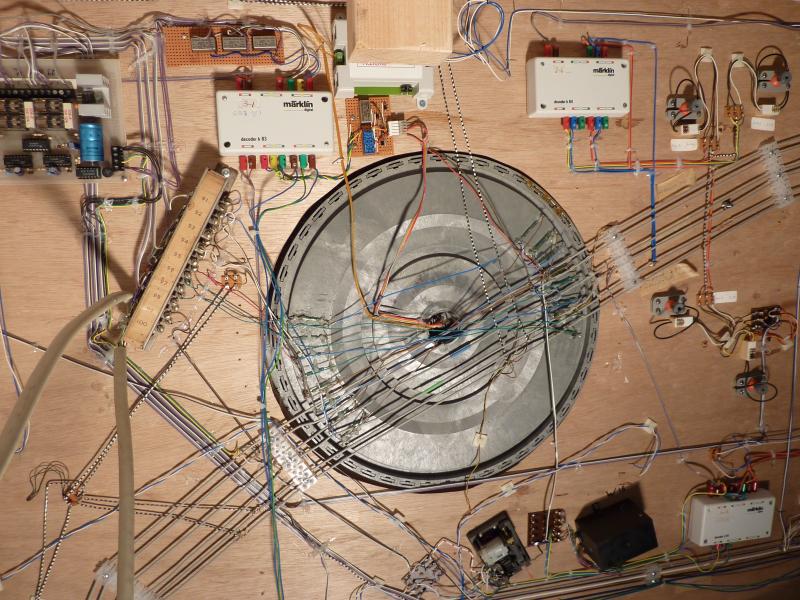

« Reactie #38 Gepost op: 06 August 2010, 13:05:39 »
Mijn ringleiding is op volgende manier bevestigd.Zo kan ik de draden strak spannen.
en zo ziet er onder de baan uit.
groeten eddy
  • Berichten: 27222
    • Pagina van klaas
« Reactie #39 Gepost op: 06 August 2010, 15:45:12 »
Ik ben elke keer weer verrast door de ludieke manieren die mensen verzinnen om draden onder de spoorbaan te bevestigen. :o
« Reactie #40 Gepost op: 06 August 2010, 18:49:35 »
Ik geloof niet dat het zo verstandig om koperdraad onder trekspanning te belasten. Ze hangen, voor mijn gevoel, maar wat onder de
baan waar je nog eens gemakkelijk achter kunt blijven haken. Ik ben van mening dat je ze nog het beste met grote kroonstenen kunt vastschroeven aan het raamwerk. Dat is wel zo veilig. Maar ja, dat is mijn mening.
gr. Harrie
Vanaf tijdperk IIIb. Intellibox 650 met Power 3, Traincontroller Silver, H0, Nederlands met Duits grensverkeer.

JAB van Ree
  • Berichten: 3796
« Reactie #42 Gepost op: 06 August 2010, 19:53:35 »
Ik denk zoveel mensen, zoveel methoden....
Zo ben ik van de kabelgoten, zo heb ik het ooit geleerd bij het bouwen van elektrokasten. Maar anderen zullen ervan gruwelen...
Overlord
  • Berichten: 1583
« Reactie #43 Gepost op: 07 August 2010, 02:11:26 »
Het is natuurlijk maar net wat je beoogde resultaat is!
Zo zijn wij dit (zie foto) aan het weghalen en gaan straks inderdaad met een kabelgoot werken!
Maar de ringleiding voor de verlichting laten wij intact!
