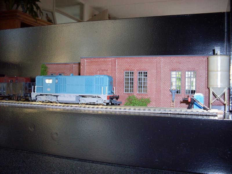

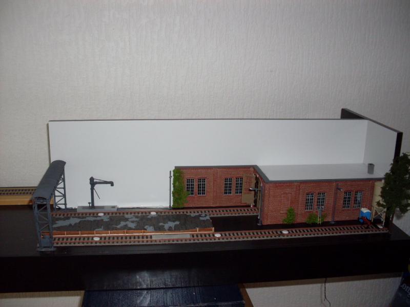

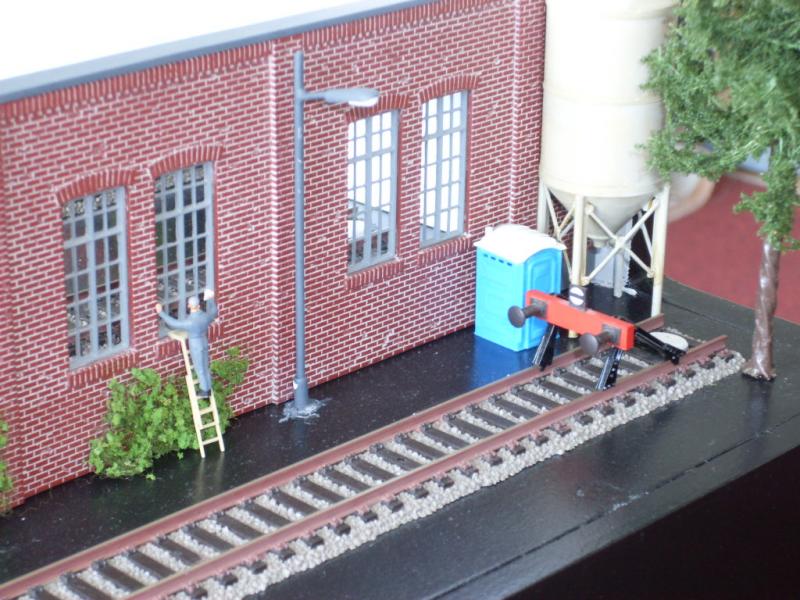

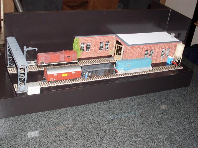

Een overzicht van het gehele "zichtbare"gedeelte.

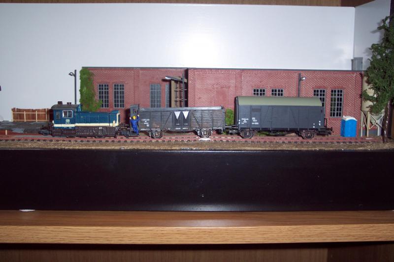

Zou de glazenwasser weten dat de ladder te kort is?

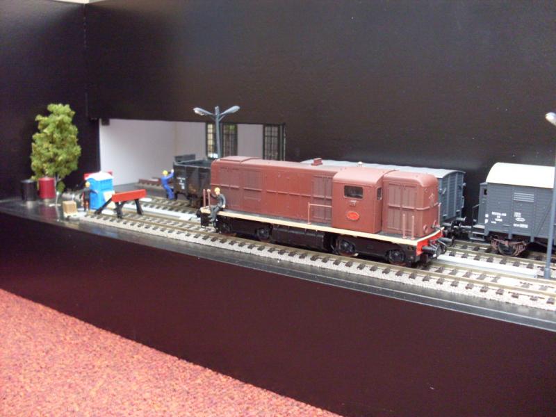

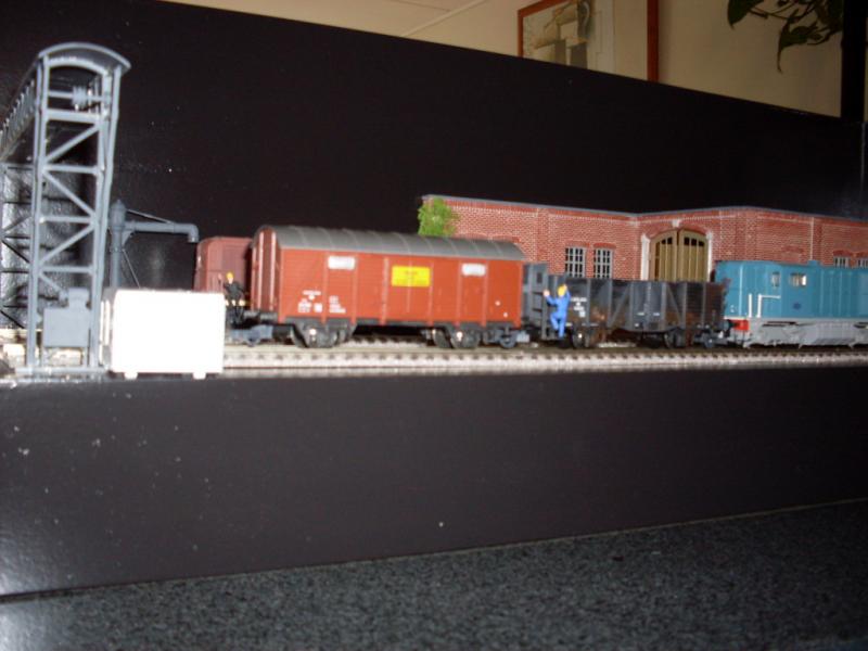

Nog een keer in vogelvlucht.

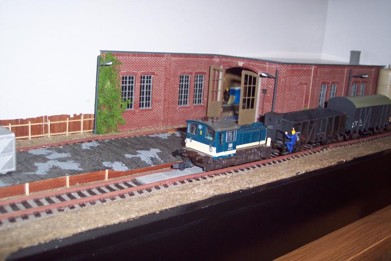

Het baantje vaf de juiste "hoogte"

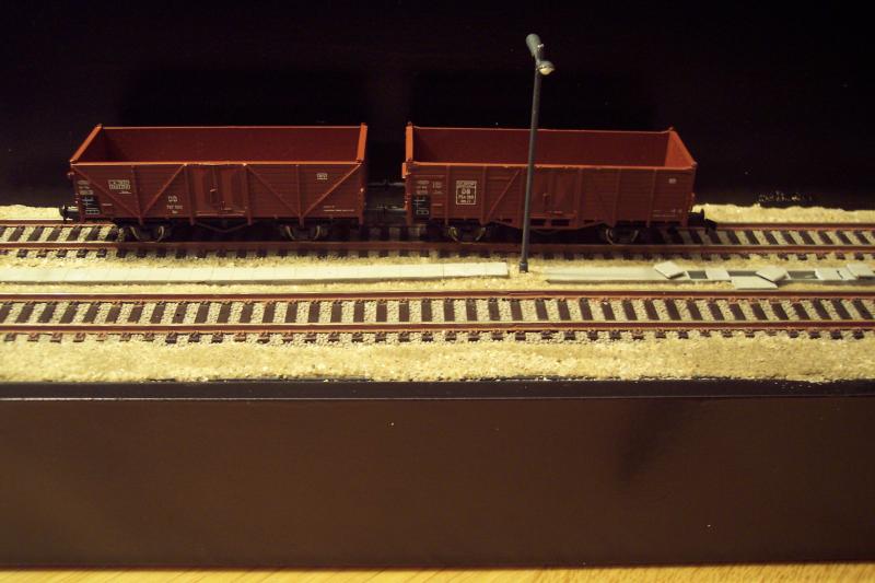

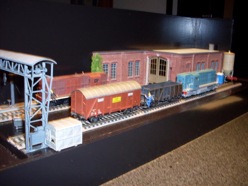

Voorzijde baan in vogelvlucht.

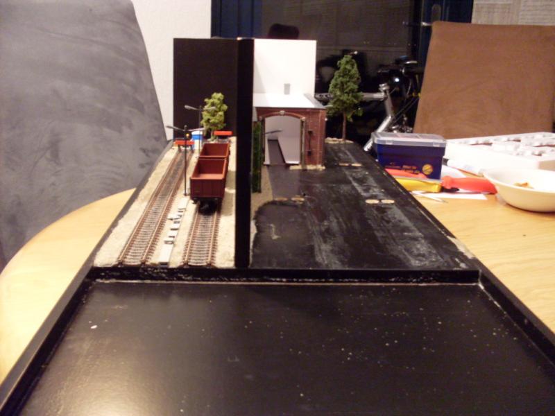

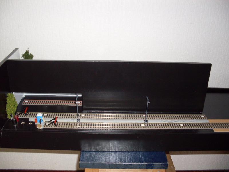

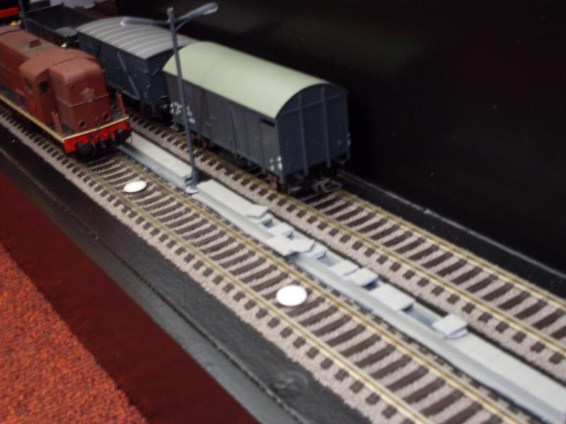

Maar, Wisselweg heeft aan de achterzijde 2 opstelsporen. Hierbij vond ik het toch leuker om deze ook qua scenery aan te kleden. En zo geschiedde.
Kabelgoten gelegd, met kabels hierin, verlichting en speciaal voor de hoge nood een dixie geplaatst. Want we moeten allemaal toch wel een keer?
Opstelsporen in vogelvlucht.
Ik hoop dat de foto's duidelijk zijn. Een goede plek om te fotograveren heb ik nog niet voor handen gehad.
Gelukkig is een baantje als dit ideaal gebleken met de verhuizing. Ik kan het mooi in een kast opruimen.(onder het motto; poppetje gezien, kastje dicht)
Mocht men detailfoto's willen zien, dan verneem ik het wel.

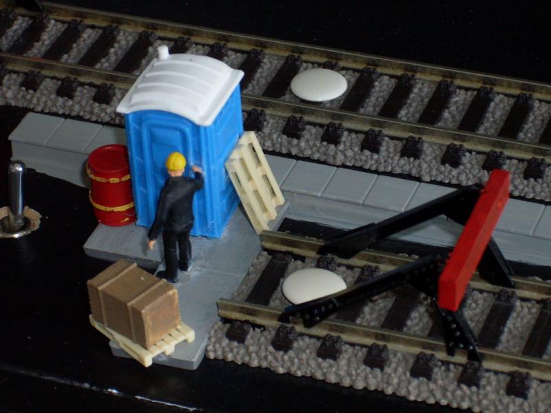

De dixie op het deel van de opstelsporen op een aantal stelconplaten met een kist waarvan de inhoud mij nog onbekend is.
De kist op de vorige foto zal wel materiaal bevatten wegens het werk aan de electrakabels in de kabelgoten.
Zoals hier te zien is omdat de afdekplaten weggehaald zijn
Of zoals hier.
Details zijn leuk en makkelijk aan te brengen op dit baantje, mits het geen overdaad gaat worden.

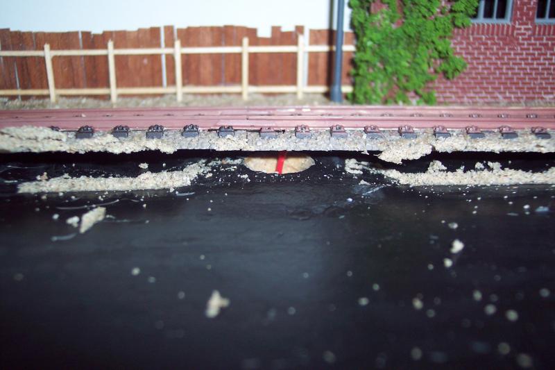

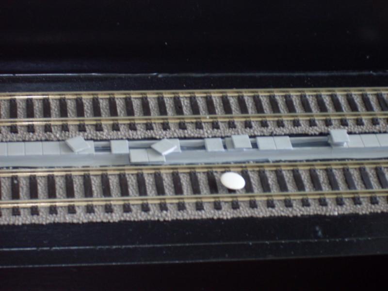

Nou, zoals te zien is het resultaat best mooi geworden nadat het geheel voorzien was van zand. Precies zoals ik het wilde.
https://images.beneluxspoor.net/bnls/Afbeelding_037.jpg
Helaas kun je hier het grote probleem zien. Kijk hoe de kolenwagon omhoog loopt.
Dit speelt dus op iedere raillas. Bij de een wat meer dan de andere. Deze op de foto is wel de ergste. Het verloop van de wagons en loks is van dusdanige aard om er de preisertjes zeeziek van te laten worden.
https://images.beneluxspoor.net/bnls/Afbeelding_036_2.jpg
Maar omdat ik toch nieuwschierig was geworden naar de oorzaak, had ik de kromgetrokken verhoogde losweg eraf gehaald en de rails losgewrikt. Het is alsof er een hele grote "mol" onder de raillassen heeft gegraven.
https://images.beneluxspoor.net/bnls/Afbeelding_042_3.jpg
Het MDF onder de raillassen is dus enkele mm dikker geworden.

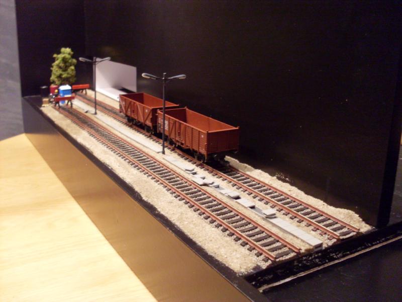

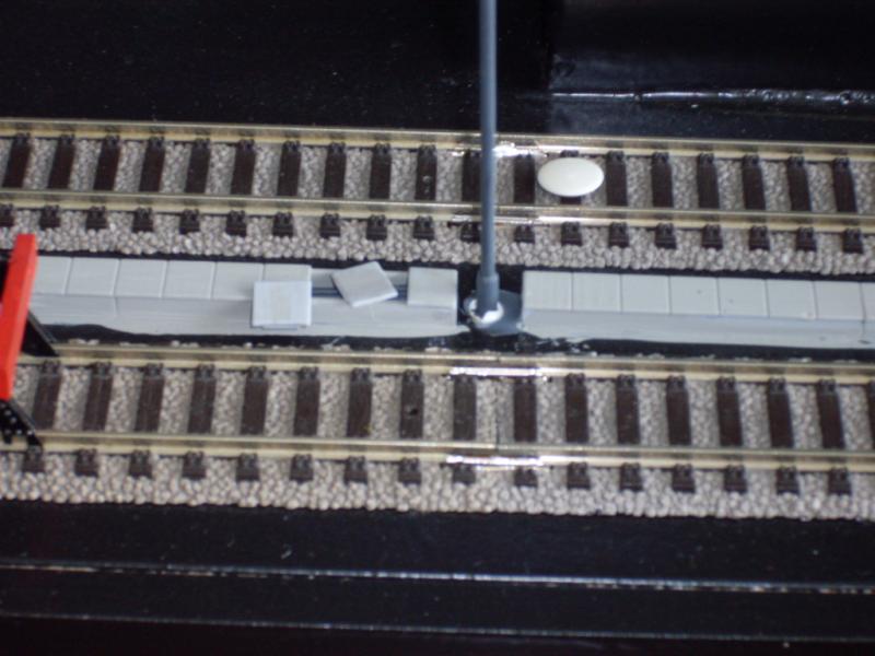

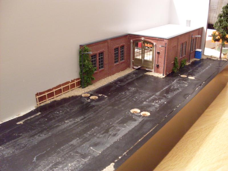

Op het volgende plaatje is te zien hoe de grootste bult niet onder het spoor ligt maar onder de kabelgoot ter plaatse van het lichtmastje. Dit laat ik zo.
Verder valt te zien dat ik op de voorzijde van Wisselweg weer vanaf nul moet beginnen. Op dit plaatje is de hele "baan" te zien. Opvallen hoe simpel het kan zijn. Totaal 4 rechte sporen van 60cm. (excuses voor de rotzooi op de achtergrond)
Hier de voorzijde van Wisselweg in een wel zeer desolate afbraak toestand. Na het maken van deze foto, heb ik de bulten op de foto verwijderd mbv een driehoekige verfschraper. Lekker makkelijk met MDF. De opstaande vezels in het basisbord ingesmeerd met houtlijm. Dit moet nog fijngeschuurd worden zodat daarna de 2 opstelsporen weer terug gelegd kunnen worden. Dan kunnen we weer testrijden.
