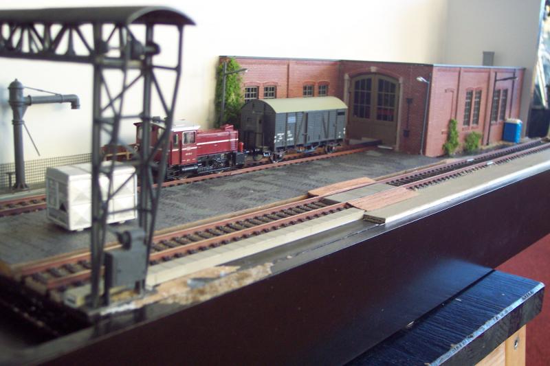

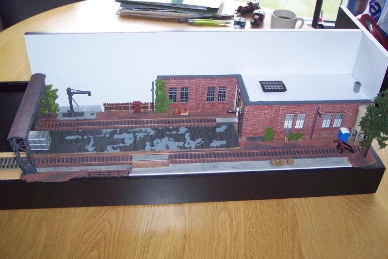

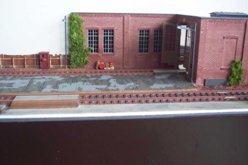

Vol goede moed had ik de oude losweg tussen de sporen weer gemonteerd, maar door het vocht in de lijm is deze toch weer kromgetrokken. Dus.....een nieuw exemplaar gemaakt. Dit keer van karton omdat ik geen andere materialen bij de hand heb.
Om minder zand te hoeven plakken, heb ik de nieuwe, lagere losweg helemaal door laten lopen tot aan de loods. Toch wel een fraai gezicht. Doordat de losweg lager is, heb je een betere kijk op de wagonnen en lokjes zoals de rode Köff die ik lange tijd geleden geruild had tegen een E-lok.
Hier even een overzicht van de voorzijde.
Er is ook een kabelgoot gelegd en een strook "beton" waarop ik wat losgoed zoals kisten en vaten op vast kan zetten. De rand moet nog afgewerkt worden.
Hier een betere kijk op lok en wagon. Dit bevalt me beter dan de vorige, hogere losweg.
Nog even een close up van deze leuke lok. Ik heb hem gelijk een beurt gegeven terwijl de verf op de kabelgoot, de losweg en de strook beton aan het drogen waren. Zonder horten en stoten kan hij nu mooi "kruipen". Hij maakt wel meer geluid, een beetje vet zal wonderen doen. Volgende week maar even een tubetje halen.
Eigenlijk is het wel grappig, want naast een kleine NS verzameling heb ik ook een klein beetje DB. Beide kunnen apart op dit baantje tentoongesteld worden. Of door elkaar, net wat ik leuk vind.
Groet, EJO

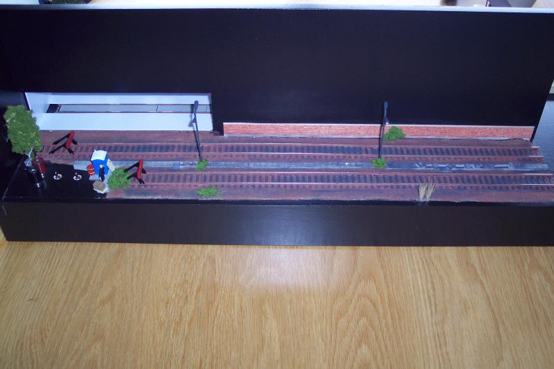

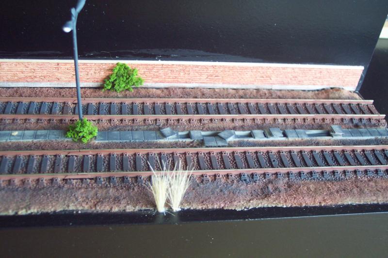

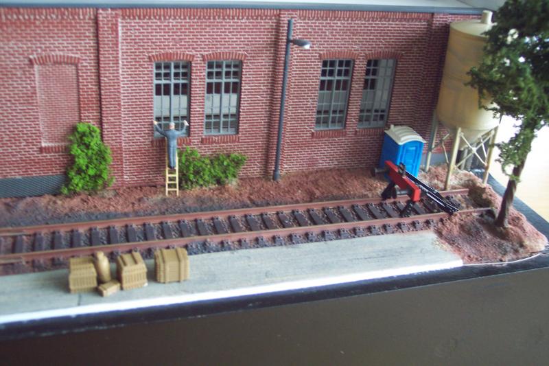

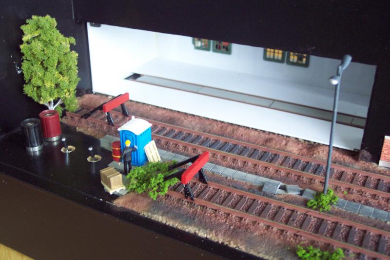

Afgelopen week heb ik de avonden gebruikt om verder te gaan met het oplappen van Wisselweg. Weer opnieuw zand vastgelijmd met de verdunde houtlijmmethode, maar dit keer veel minder van alle ingredienten gebruikt. En het resultaat is er naar. (y) Geen bulten of dikker geworden materialen.
Daarop heb ik de stoute schoenen aangedaan en heb ik de railbedding geweatherd. Ook dat ging gesmeerd.......zelfs voor de eerste keer. De plastic look van de profirail is verdwenen. Een groot verschil met wat het was.
Dit is het resultaat van een platte kwast met ingekorte haren, een potje Revell 70 roestbuin of zo en Revell 74 gunship grey. Heel weinig op de kwast aanbrengen (nagenoeg droog aan de kwast) en gaan met die banaan. Tevens de bokkraan aangepakt voor een roestkleur.
Het resultaat is lastig te zien bij kunstlicht, maar bij daglicht ziet het er goed uit.
En als je dan toch bezig bent, dan gelijk maar wat detailleren. Dit ziet er toch beter uit nietwaar? Plaatjes zeggen meer dan woorden...... ;)
En wat heb ik lol met de bouw van dit baantje. Het formaat is lekker handzaam en opruimen gaat ook erg gemakkelijk. Gelukkig is het nog niet af......... ;)
Groet, EJO

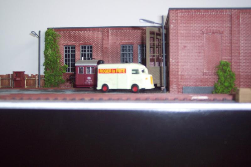

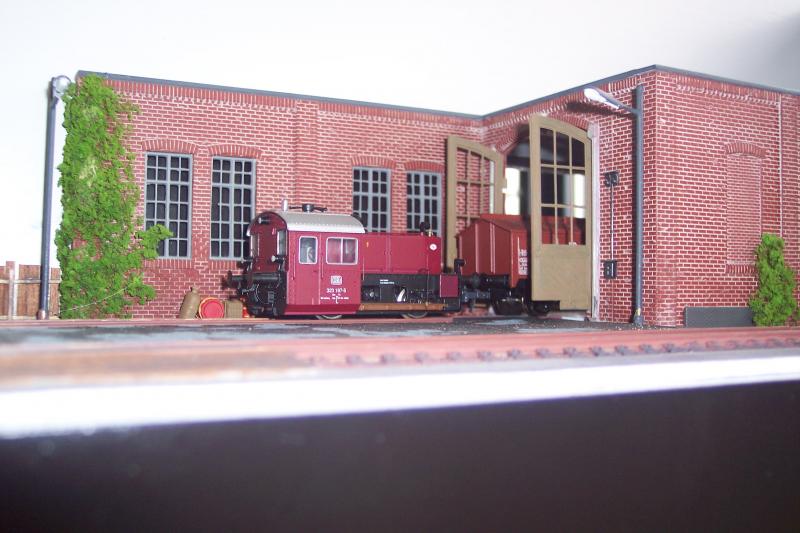

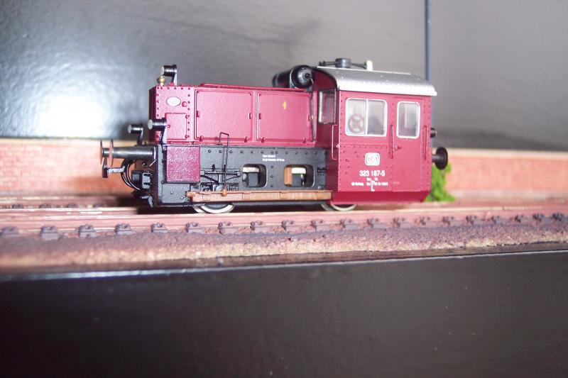

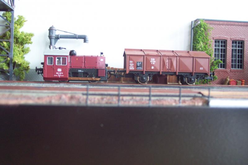

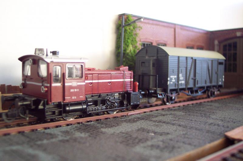

Sinds zeer lange tijd een nieuwe aanwinst. Een Köff van Brawa.
Wat een leuke en kleine lok. Precies een geschikte aanwinst voor een rangeerbaantje als deze.
Dit is dus de derde en vermoedelijk ook de laatste DB lok die ik in huis haal.
De bedoeling was om namelijk met NS materieel deze baan te bedienen.
Hieronder de Köff bij zijn grotere Roco broertjes.

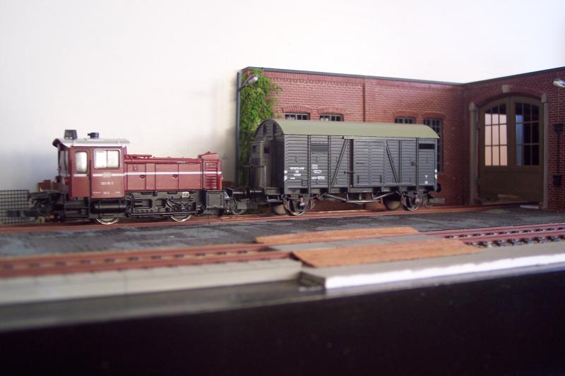

De köff is bezig om een klapdekselwagon te rangeren naar de loods. Geen idee wat men hier in vervoerde. Het zal wel van alles kunnen zijn. Maar een mooi fotostandpunt vanaf ooghoogte.
De wagon de loods inrijden gaat goed.

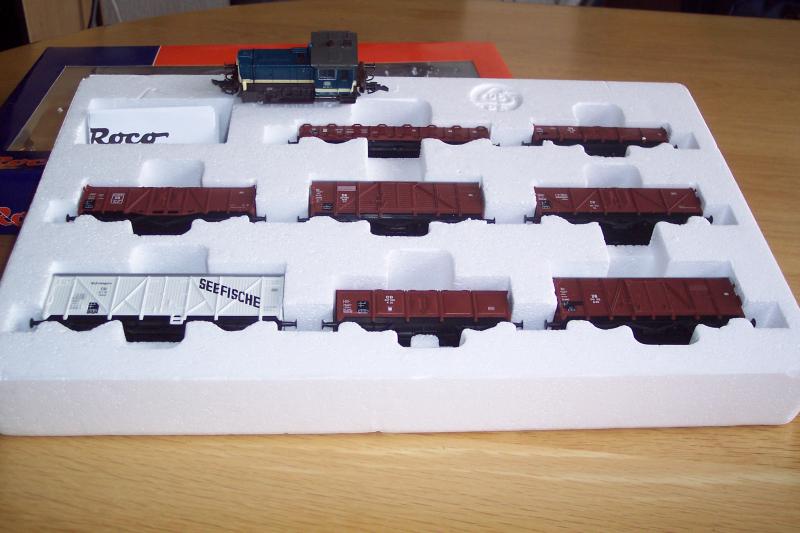

Ooit had ik onderstaande set wagonnen en de blauwe Roco koff op de kop weten te tikken om eventueel met Wisselweg naat buiten op te treden. Dan kon ik mooi mijn NS spul thuis laten, maar voor je het weet heb je al een leuke verzameling DB. Er is namelijk ook nog een dubbele Roco railbus een een korte reizigerstrein met een Br64 een donderbus en goederenwagon. Jaja, een beetje verzamelen hoort er ook bij.
De volgende keer weer "back to basics". Met NS materiaal.
Waar het als herintreder allemaal om begon.
O ja. Bovenstaand busje heb ik echt al heel erg lang. De golfplaatbus van Citroën. Een leuk model met het opschrift "Roger la Frite". Ik geloof niet dat het de plaatselijke patatboer is. Al kwam ik vanmiddag op de markt wel een mobiele snackkar tegen in zo'n zelfde busje.
Groet, EJO

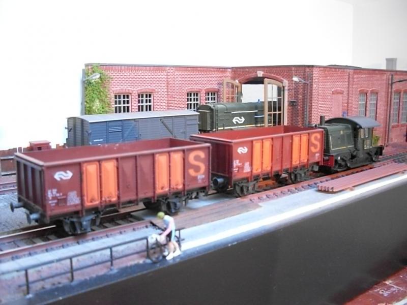

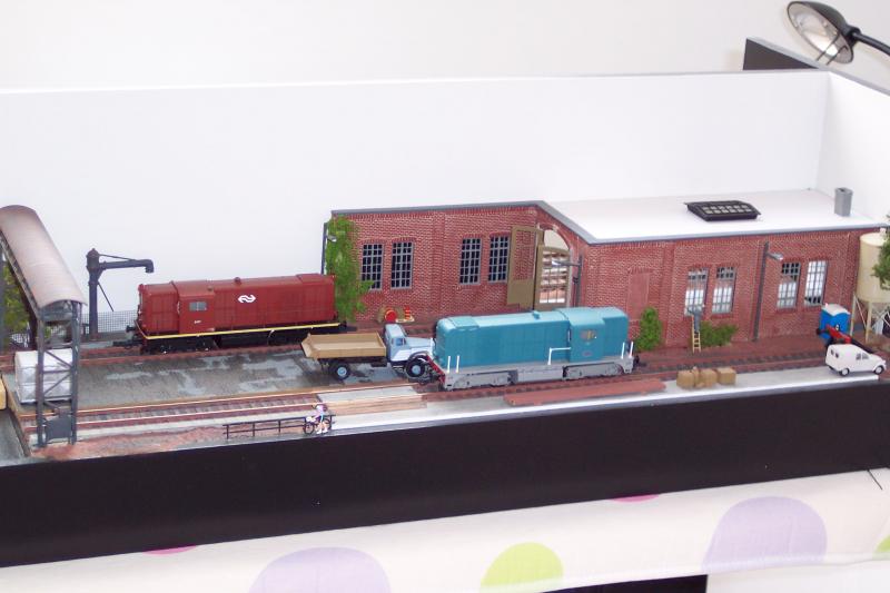

Wisselweg huidige status;
Een kleine modelbaan, weggestopt in een hoekje tussen de verhuisdozen.
Gezetelt op een workmate op zolder, geen tijd om de hobby verder op te pakken.
Maar in verband met de fotowedstrijd toch maar snel de dozen aan de kant en een foto gemaakt.
Dit is destijds reden voor mij geweest om als herintreder de hobby serieus op te pakken.
Een sik met 2 bietenwagens die nog voorzien moeten worden van een lading zand.
Of heeft iemand anders een andere suggestie?

Schroot :D, kun jer een magneetkraantje op loslaten ideaal voor jou baantje.
Maar dan geen sloperij maar gewoon een ijzerhandel, die heb je ook nog (y).
Zet er zo'n oude Marklinmagneetkraan bij, of maak een bokkraan met magneet.
Verder terug zie ik dat er al een bokkraan is
Voor vulling, slijpsnippers van metaalbewerkingsbedrijven 1:1.  Ik kom wel eens waar ze een afvalbak hebben met slijpsel van het frezen of draaien van metaal.

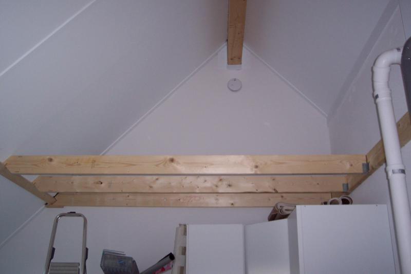

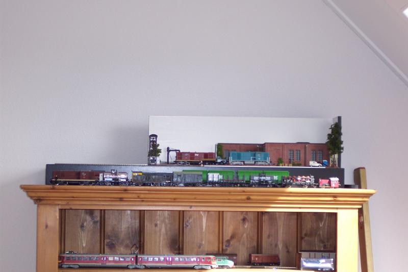

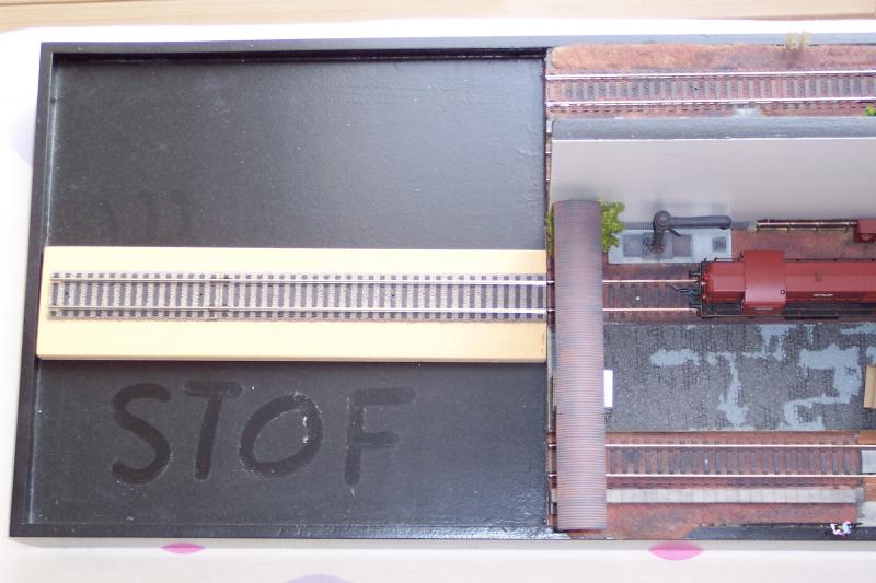

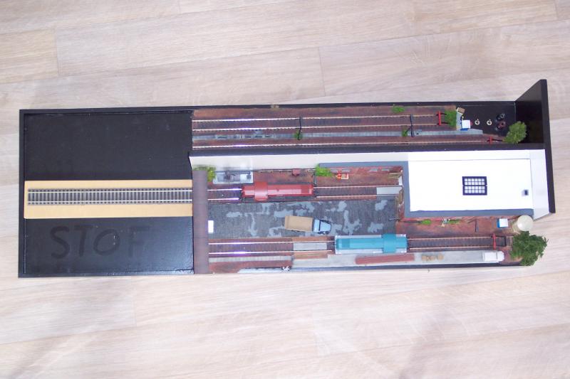

Dag allen,
Doordat ik in het nieuwe huis druk ben met klussen, is er van de hobby niets terecht gekomen. Nu ben ik bezig om vlieringen (insteekzoldertjes) op zolder te slaan om extra opbergruimte te maken. Dat komt altijd goed uit!!!
Zie hieronder voor het begin.
Maar goed. Wisselweg staat mooi op een kast, maar gezien de kwetsbaarheid en het feit dat ik daarboven aan het werk moet, moest ik Wisselweg oppakken en verplaatsten. Hier staat het baantje nog op de kast.
Dus, los uitgestald materieel opgeruimd en Wisselweg opgepakt.
Wat denken jullie?
Niets gezien? Ik zal het nog een keertje duidelijker aangeven....... ;D
Ja joh. Ik denk dat ik hier tzt nog iets voor maken ga.
Maar eerst thuis de klussen afmaken. Het zal wel weer iets worden voor de donkere uurtjes in de winter.
Groeten EJO
O ja, het was een paar keer blazen met 1 hele grote wolk tot gevolg.
Ik denk voor iedereen wel herkenbaar.
Groet, EJO
(Gaat weer opnieuw beginnen)

Stof? Ach ik ken geen baan zonder stof  ::)
Wel een leuk klein compact geheel. Ook leuk om over de "vallen en opstaan" acties te lezen.
