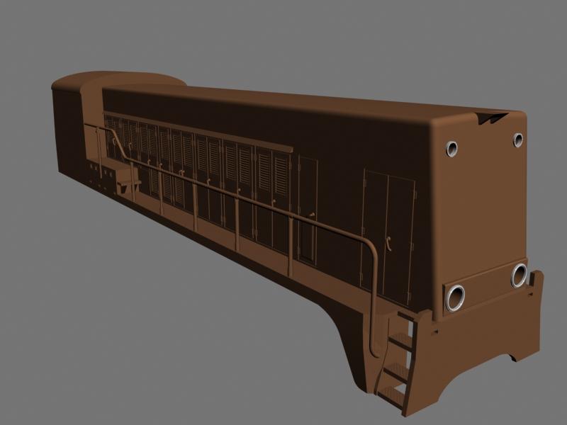

Ditmaal is het een NS 2200 voor de TT spoor rijders
Misschien een keer ook in N, maar dan moeten er eerst weer wat dingen veranderd worden kwa diktes
Zie het verschil van detail (wat je in N met WSF toch niet ziet) naar het gedetaileerde model waar stuk meer details inzitten die hopelijk mee geprint worden!
Oud:
Nieuw: (plaatje is klikbaar!)
Uiteraard is het in progress en zijn dit pas de begin fasen van het ontwerp

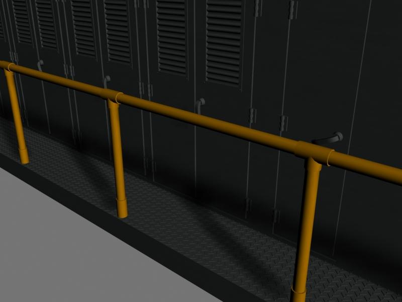

Heeft de 2200 over de gehele zijkant van die traanplaten met gaten? kan daar nergens foto van vinden

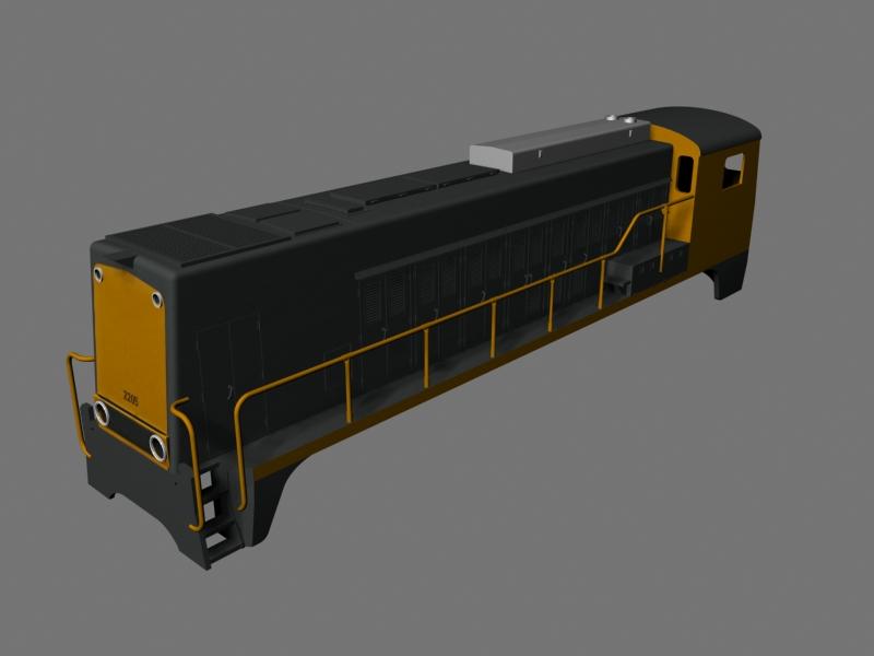

Ondertussen een 2e plaatje van het nieuwe model voor de TT schaal:
klikbaar plaatje!
zoals je ziet moeten er nog veel details opgezet worden, maar stukje voor stukje komt het er allemaal!

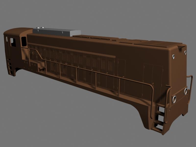

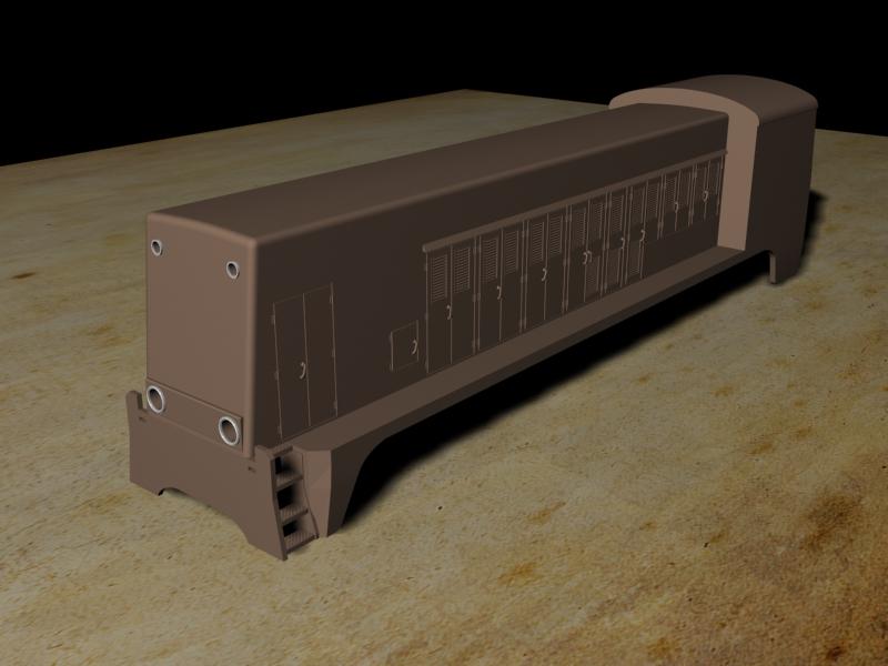

En zoals te zien worden stapje voor stapje steeds meer details zichtbaar en krijgt het, de vertouwde 2200 look.

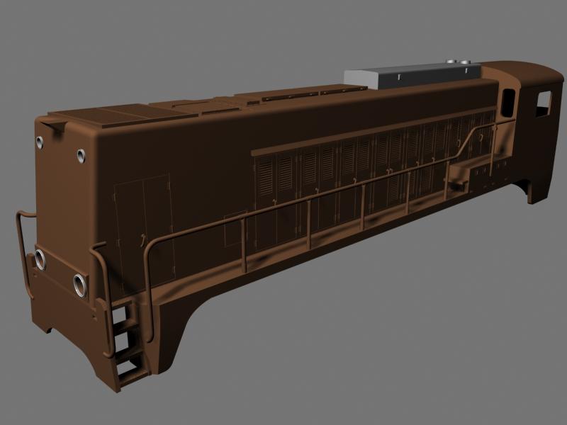

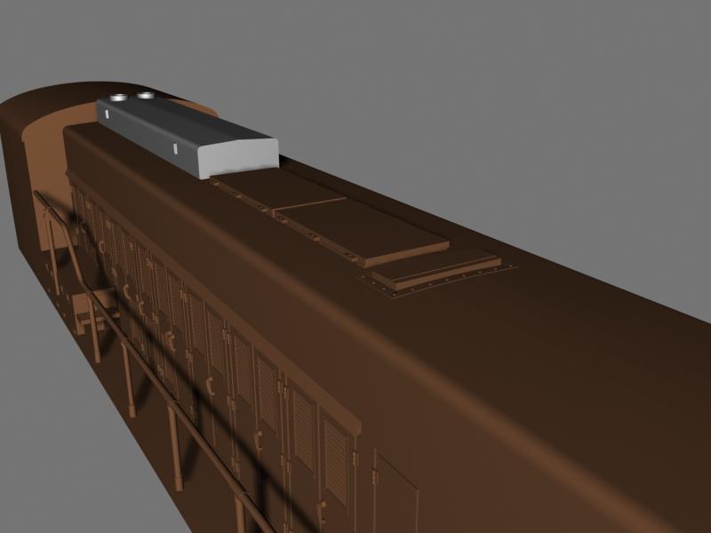

Natuurlijk horen de rest van de details ook erbij, en daarom hier alvast een voorproefje van het dak van het huif:

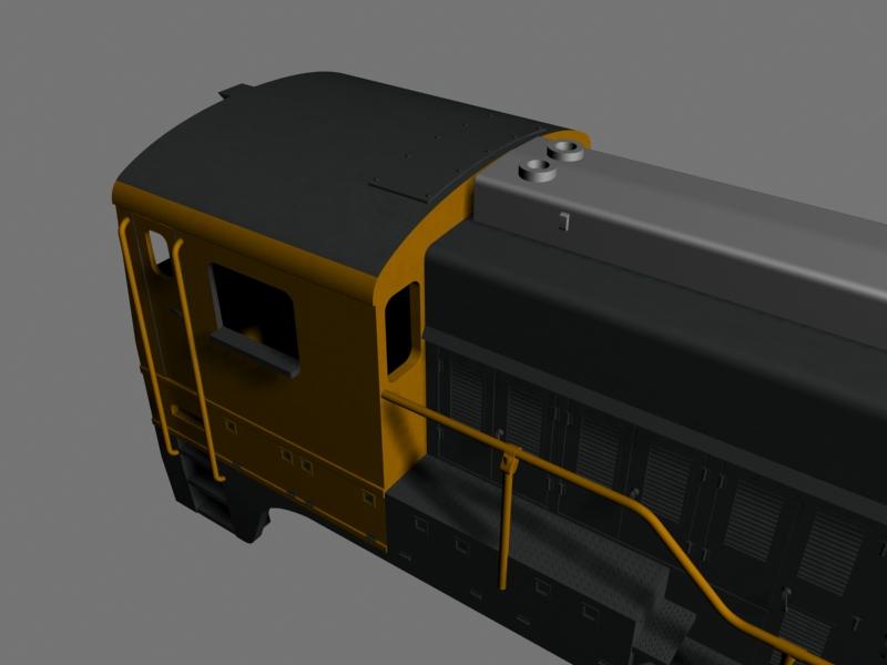

Je ziet zo vanaf het begin van de pagina steeds meer details erbij komen!

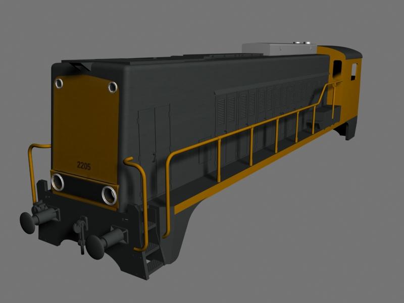

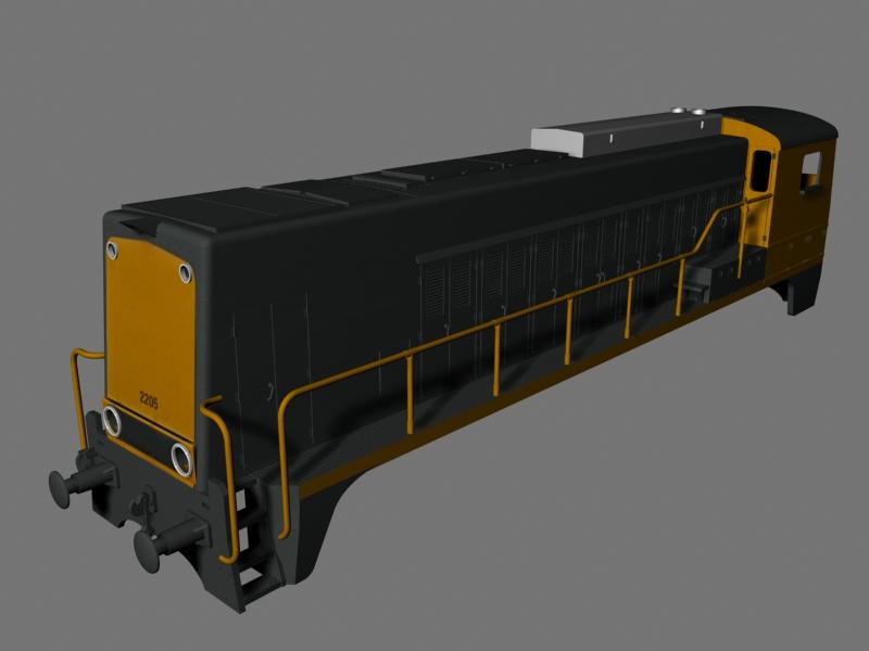

Soms verveel ik me wel eens,, en ga ik zitten kleuren:
Kan niet wachten om dat op de 3D geprinte versie te zien

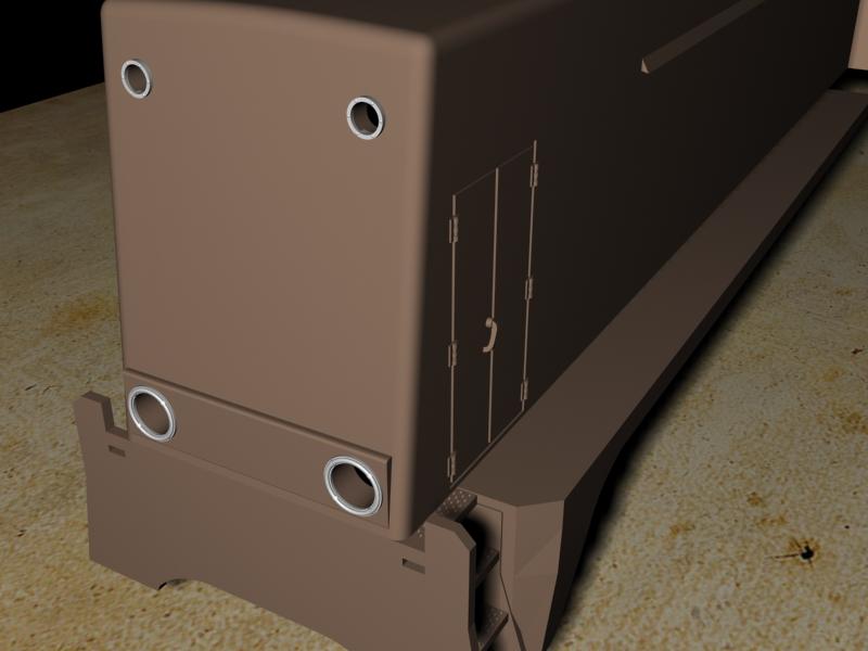

Finished!
En dan nu tijd om hem te bestellen!
Misschien ook gelijk een H0 versie!
JAB,, dit keer zitten ze er wel goed op
klikbaar!
Was een leuk project om te maken, maar ben der dan nu wel helemaal klaar mee

Paar kleine tipjes nog;
Je mist de vuldop op het kleine luik, zie
http://665-667.vanree.net/wpg2?g2_itemId=111806
In de omloop horen aan beide kanten 3 deksels voor bijvullen zandstrooiers, zie foto hierboven, 2 van de 3 zijn hierop zichtbaar, de derde hier :
http://665-667.vanree.net/wpg2?g2_itemId=111586
Als laatste is de achterste staander van het hek niet rond maar een stuk T-profiel. maar ik begrijp dat je het hek toch niet meeprint, dus dat scheelt weer

Dankje JAB,
ik zal eens ernaar kijken voor de aanpassingen!
het hek word overigens gewoon meegeprint!
het hek is op dit moment 0,45mm dik, en kan met het nieuwe materiaal (zeggen ze
) gewoon meegeprint worden!
