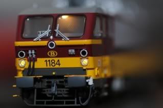

Wel jammer die onduidelijke foto's terwijl sommige wel haarscherp zijn
zeker de kop van de belgische lok 1184
groet Bart

Hallo Bart,
Ik zal wel weer nieuwe foto's maken want deze zijn gewoon slecht.
De kop van de 1184 was met een andere foto toestel gemaakt van een vriend.
Groetjes,
