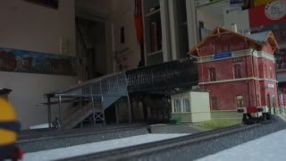

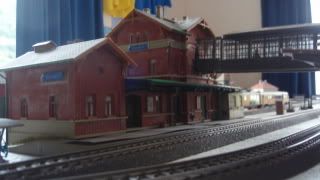

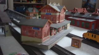

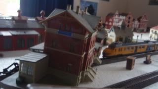

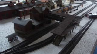

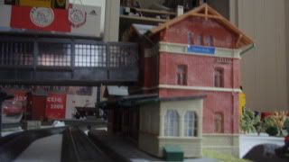

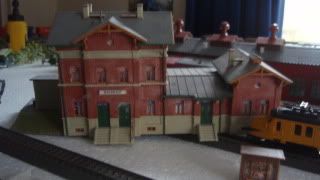

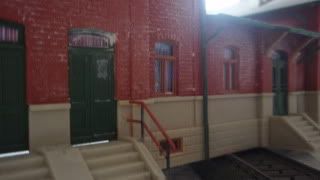

Na 3 keer proberen lukt het mij eindelijk om de update te maken. Ik heb de foto's van het station voor Reinder gemaakt. Ook heb ik nog wat nadere foto's.
Het station:

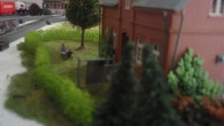

Scenery:

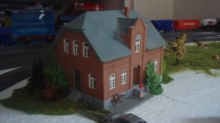

polderhuis met tuin

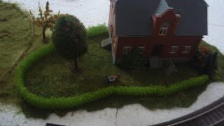

de tuin
spelletje schaken

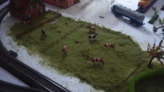

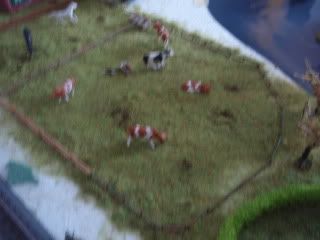

Weilanden:
Overzichtje

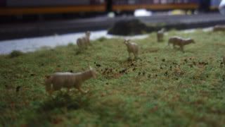

de schapen

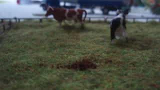

De schapen keutels zijn goed te zien. Korreltjes koffie.
En koeien vlaai

dat ziet er al schitterend uit!!
leuk idee die schapenkeutels!

Wat een prachtig stationsgebouw heb je
De boerderij is ook mooi
Ik vind het wel jammer dat het polderhuis zo Duits is, dit klopt niet op je Hollandse baan
Artitec levert mooie holandse polderhuisjes
De schapen en koeien met keutels en vlaaien zijn natuurlijk internationaal
Groet Bart.
Remie_märklín
Berichten: 695
Re:Marklin baan van Remie_Marklin
Reactie #50 Gepost op:
06 September 2010, 21:55:33 »
Hallo Bart,
bedankt voor de reactie. Ik dacht toch echt dat dit een nederlandse polderhuis was. Maar ik heb het dus mis. Ik zal het de komende tijd laten staan. Eerst zal ik het belangrijkere kopen. Dan pas zal ik dit huisje vervangen.

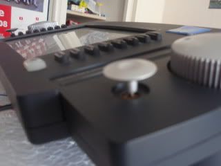

Er is weer een update

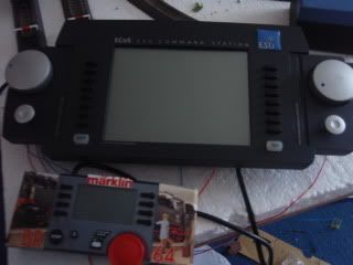

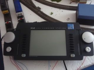

Kijk, dit is mijn nieuwe aawinst. De ECoS 1. Ik ben er zoooo blij mee. Echt een mooi ding!!
De ECoS
Even een leuk kiekje.
Ik heb er al een mobile station op aangesloten.

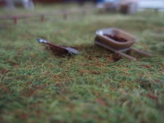

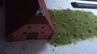

Boer is poep gaan scheppen. Lag zo veel, hij kreeg te veel klachten... (doen ze dit ook in het echt?)

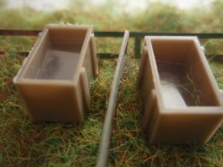

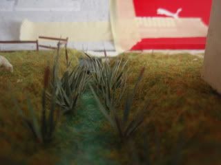

De dieren kunnen ook drinken.

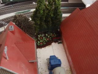

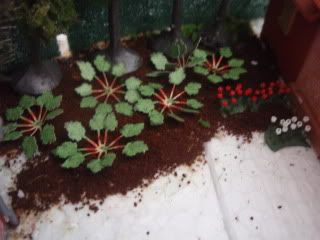

Het moestuintje bij de voordeur van de boerderij. Er komen nog meer rozen etc.

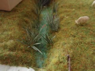

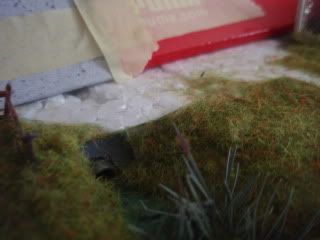

De schapen drinken uit deze sloot.

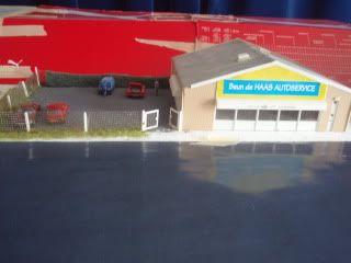

Autobedrijf Beun de haas heeft zich hier al gevestigd.

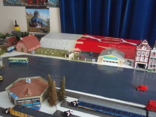

Overzichtje.

De weg wordt nog verranderd. Het blijft dus niet zo een groot asfalt plein als dat het nu is.

Gefeliciteerd met de aankoop van ECos 1
Zoals je misschien weet rij ik nog annaloog ,en dat zal waarschijnlijk wel zo blijven.
Het mooie van digitaal is o.a blijvend brandende trein verlichting en loc geluiden en optrek en afrem vertraging
Over de afrem vertraging heb ik een vraag.
Hoe krijg je het voorelkaar om te bepalen waar het afremmen moet beginnen om precies voor een rood sein tot stilstand te komen.
Op mijn spoorbaan heb ik daar een truc voor ingebouwd met een extra trafo die met een lagere spanning als de normale snelheid een rail gedeelte voor de stopsectie en de stopsectie zelf van stroom voor ziet.
Hierbij word ook voorkomen dat de trein bij groen licht er als een dolle vandoor gaat

19 September 2010, 22:20:42 »
Hallo Bart,
ik bestuur nu de baan zelf. Dus ik draai nog aan de knoppen. Ik weet het niet zeker, ik ga me er nog in verdiepen maar er zijn afrem modules. Dus de trein komt er aan rijden en de afrem module laat de trein langzaam stoppen.
Met een s88 "ziet" de ecos dat een trein op een bepaald punt is. Als je een trein laat pendelen laat de ecos je trein automatisch remmen bij het punt van de s88. Maar of dat ook zo met een sein werkt weet ik niet.
Bedankt voor je reactie!
Groetjes,
Remie
mijn nieuwe marklin treintafel
groetjes,
Remie_Märklín
Ronaldk
Berichten: 8921
Reactie #56 Gepost op:
19 September 2010, 22:22:24 »
Helaas Bart, jouw oplossing gaat niet werken bij digitaal. Daar krijgt een decoder een opdracht van de centrale en niet door het veranderen van de spanning. Daarvoor moet je andere oplossingen gaan gebruiken als een remgenerator, het ABC-systeem van Lenz en/of het rijden met de computer.
@Remie, dat zou wel de manier moeten zijn bij de ECoS. Dus het zou ook moeten werken voor een sein.
Groeten Ronald.

Remie_märklín
Berichten: 695
Reactie #59 Gepost op:
19 September 2010, 23:03:33 »
Bart,
De ecos zegt dus tegen een trein die langs een s88 rijdt dat hij moet remmen. Dat doet hij dus. De trein heeft afremvertraging. Nu is het de kunst dat je de loc zo insteld dat hij op het goede punt stil staat. Dus al hij te ver voor de sein staat moet je de remvertraging langer maken. Als de trein te laat stil staat moet je de rem vertraging korter maken. Ik hoop dat het een beetje duidelijk is. Anders hoor ik het wel.
Via de cv's kan je de remvertraging instellen.
Groetjes,
Remie
