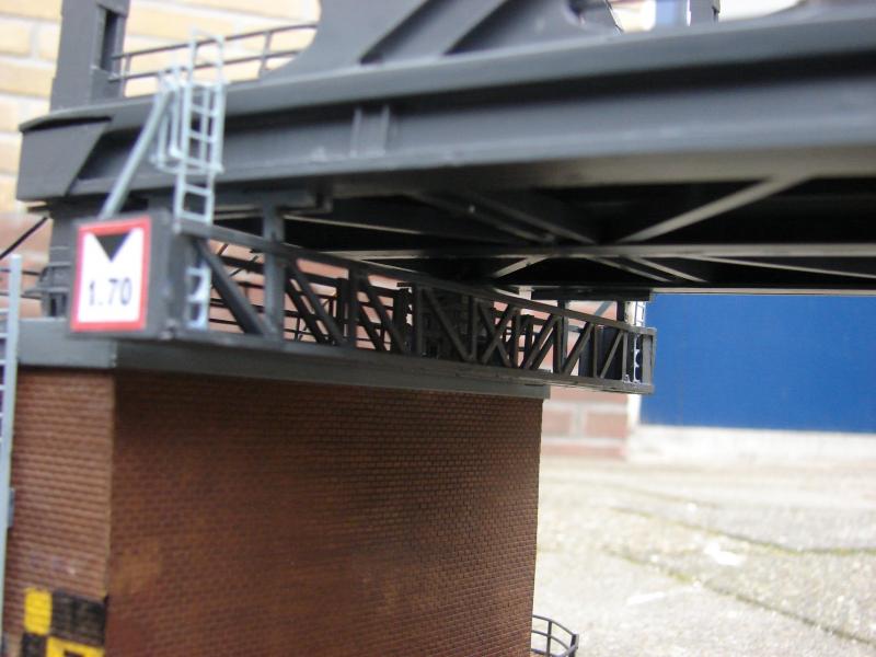

Btw. Ik heb het bord voor de beperkte doorvaarthoogte nog even aangepast naar 1,70m in plaats van 1,5meter. Dit, omdat 1,70 ook op de echte brug staat.

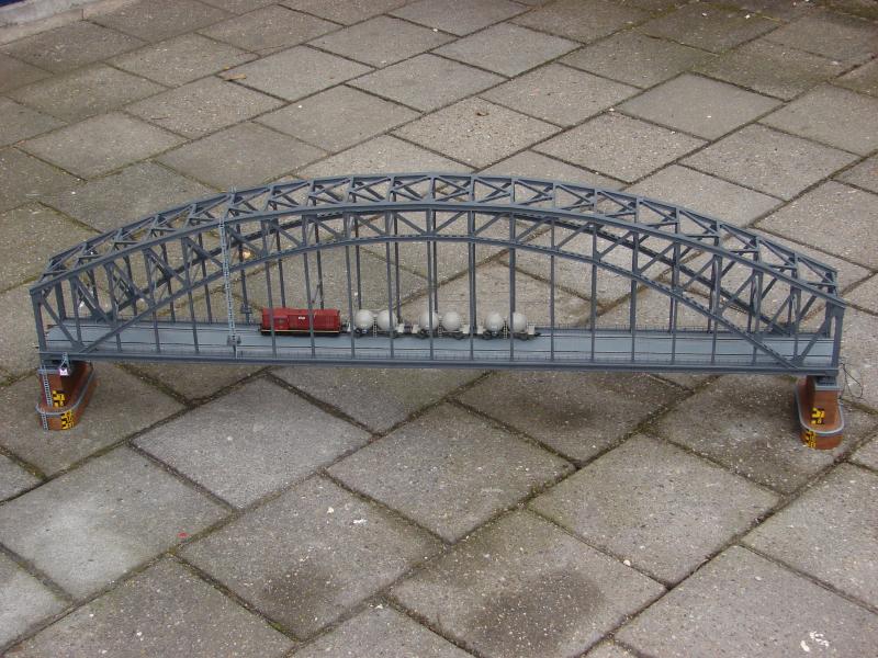

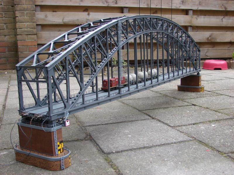

Zoals beloofd weer wat plaatjes van het bruggetje!
Vandaag helaas geen zon, het kan niet altijd feest zijn. Het zal loc 2456 een worst wezen, zij passeert de brug met drie silowagens aan de haak op weg naar Ermehuizen Goederen.

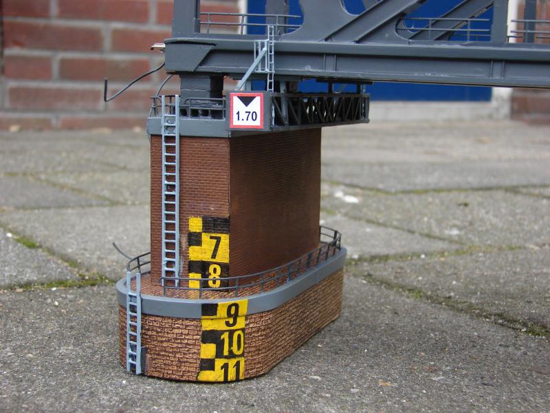

De pijler aan de kant van Arnhem, of beter gezegd aan de kant van Ermehuizen. De inspectiegondel hangt inmiddels onder het brugdek.

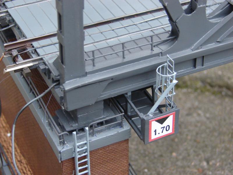

Hier een kijkje onder de brug waar de inspectiegondel hangt.
Een detailopname van de inspectiegondel. Hier is het bord met de beperkte doorvaarthoogte goed te zien. Ook de veiligheidskooi om de ladder is goed te zien. Deze ladder is aangebracht om bij de zijkant van het brugdek te kunnen komen. Conform de echte brug is deze ladder vastgezet met een diagonaal lopende strip.

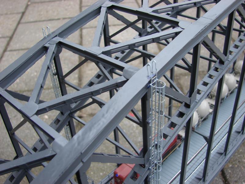

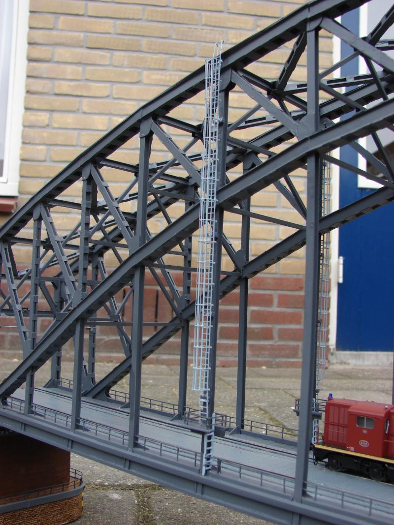

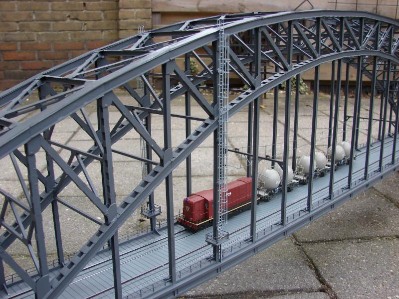

Één van de kooiladders in zijn geheel. Deze kooiladder bestaat vanwege de benodigde lengte uit vier onderdelen: twee ladders en twee kooidelen. Bij de onderste ladder heb ik een deel weggeknipt, zodat de kooi aan de bovenzijde van de ladder een stukje uitstak (met twee bevestigingspunten voor de ladder). Vervolgens heb ik de bovenste ladder met zijn onderste trede aan de bovenste trede van de onderste ladder gesoldeerd. Doordat de kooi langer was dan de onderste ladder, werd deze nu ook aan het onderste stukje van de bovenste ladder gesoldeed. Vervolgens heb ik bij de bovenste ladder het resterende deel waar een kooi overheen moest, opgevuld met een tweede stuk kooi. Van deze kooi heb ik aan de onderzijde de horizontale band weggesneden. De verticaal lopende stripjes sloten nu precies aan op de bovenste band van de onderste kooi. Dit geheel heb ik aan elkaar gesoldeerd. Nu zit de soldering van de ladders dus op een andere plek dan de soldering tussen de twee kooien. Dit kwam de stevigheid van het geheel duidelijk ten goede.
Hier zien we de bovenzijde van de kooiladders. Ik heb de ladders wat langer gehouden dan nodig was. Zodoende kon ik de laatste 7 treden wegknippen en had ik twee stangen over die ik gebruikt heb als handgrepen voor op de brug. 180 graden buigen en twee gaatjes boren in de bovenzijde van de brug zorgden ervoor dat de handgrepen vastgezet konden worden aaan de brug.
De brug van de zijkant gezien. De kooiladders zijn zichtbaar, maar vallen niet enorm op. daarmee doen ze ook geen afbreuk aan de brug.

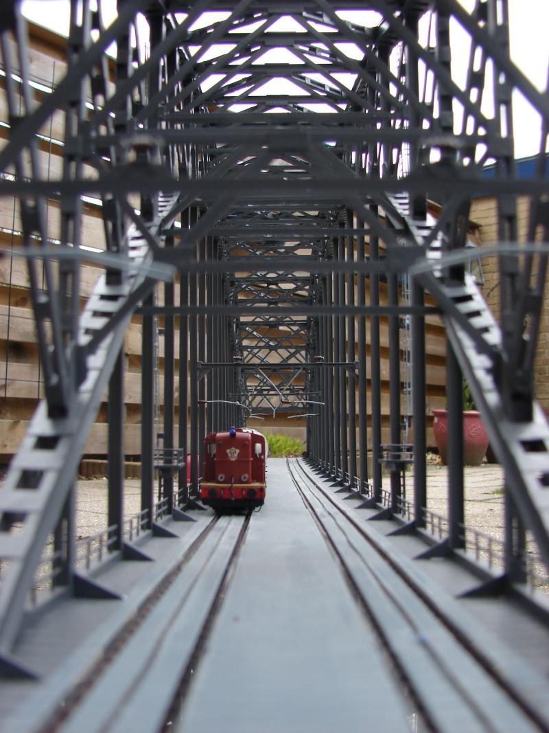

En om de fotorapportage maar weer eens af te sluiten, hierbij nog een plaatje van de 2456 in de brug.
